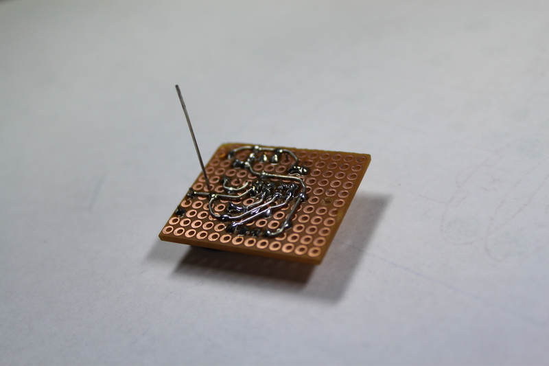

RS2^Racer^: jep een simpele 12v breadbord voeding
Mijn eerste project dat ik hier post.
Dus graag jullie meningen en tips!
Hij is volledig zelf ontworpen, geetst en gesoldeerd.
Het is een accubeveiliging voor in een radiokist.
Er zitten 3 statusledjes op om een indicatie van de accuspanning te geven.
Als de spanning onder de 11,5 volt zakt schakelt hij de belasting uit en gaan de leds knipperen.
Aan de onderkant van de print heb ik op 1 spoor een laag tin gedaan. Dit is het spoor wat naar de belasting toe gaat. Dit is natuurlijk niet erg netjes zo. Kan ik hier wat anders aan doen. of zal ik gewoon een dikker spoor gebruiken daar?
Ledjes staan zo hoog omdat hier inmiddels een stuk draad tussen zit. Zodat de leds op de behuizing geplaatst kunnen worden.
Je spoor breder maken. en eventueel nog vertinnen. Wel grappig dat je je andere spoor niet hebt mee vertint.
Vertinnen werkt juist nadelig, tin heeft grotere soortelijke weerstand als koper. Maar een proper projectje voor de eerste keer.
Nadelig? De weerstand van de verbinding wordt er echt niet hoger van. Nu heb je tin èn koper, anders alleen koper.
Het werkt niet nadelig, maar het werkt ook zo goed als niet mee.
Omdat het een hogere weerstand heeft is het toch niet gelijk nadelig? De soortelijke weerstand is een factor 10 groter. Maar met een koperdikte van 0.035mm op standaard PCBs heb je toch al dezelfde geleiding bij een tinlaag van 0,35mm?
Grof gerekend zou een PCB-trace van 1 cm breed dan toch ongeveer dezelfde geleiding hebben als een trace van 2 mm met 1,5mm tin erop?
Of mis ik iets essentieels?

Hoe bedoel je me andere spoor?
De massa?
Die hangt aan het massavlak en de aansluiting is er een halve centimeter naast. Dat koper is wel breed genoeg voor die 2A dacht ik zo
Keurig eerste printje.
Tip voor het volgende printje:
Neem de bevestigingsgaten mee in het ontwerp.
En als je alles een tikkie op zou schuiven, was er wat meer plaats voor dat ene (vertinde) spoortje

Best netjes hoor!
Je moet wel oppassen met de LED's zo. Op exact dezelfde manier heb ik die ook laatst zo 'hoog op hun pootjes' geplaatst, met als gevolg dat de LED als hefboom werkt op 't moment dat je er (zelfs lichtjes) op drukt. Zo heb je kans dat je spoortje eronder teveel mechanische spanning krijgt en los komt. Bij mij in ieder geval wel
Volgende keer maak ik er - indien ik toch nog 'ns zo'n hoog ledje nodig heb - een veel groter eilandje voor, zodat 'ie meer houvast krijgt.

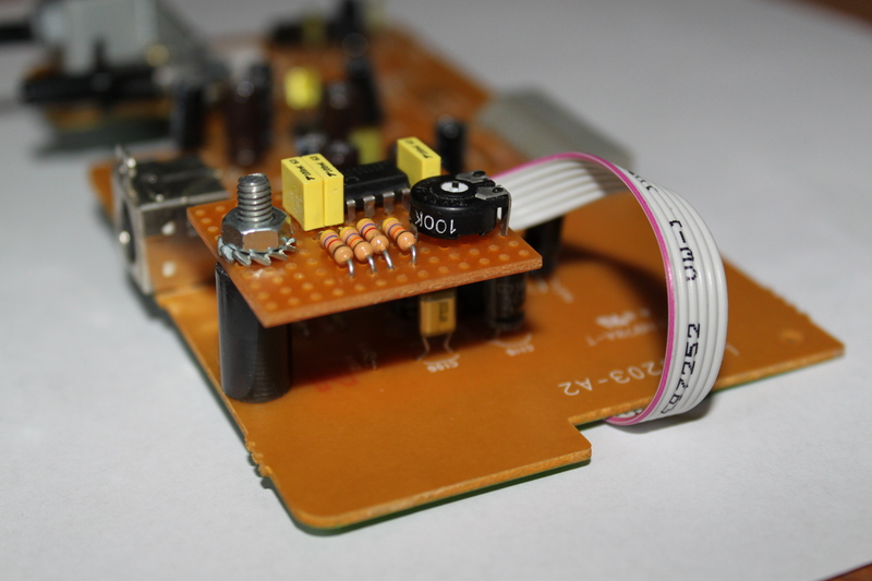

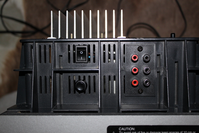

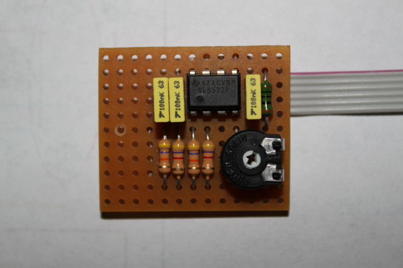

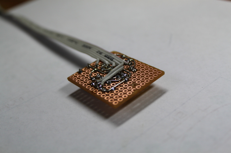

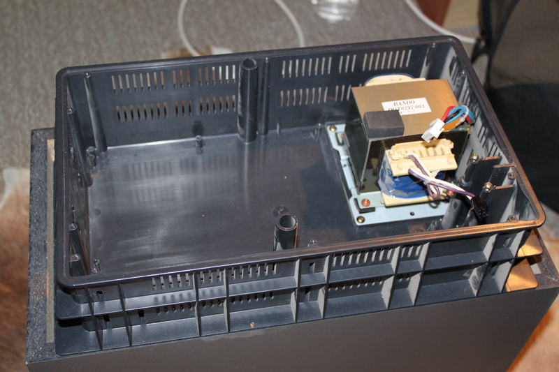

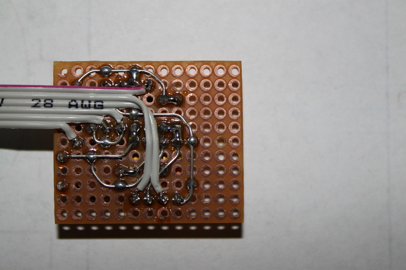

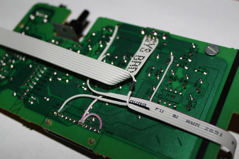

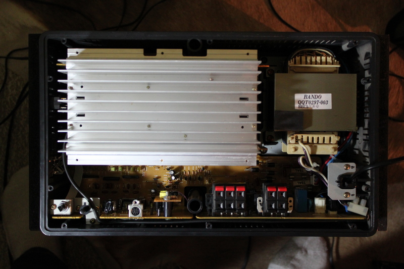

De actieve subwoofer omgebouwd zodat die zonder de bijhorende (defecte) hoofdunit gebruikt kan worden. Met dank aan bjokal voor het schema!
Het printje is de subwoofer filter van op de site. (ookal kwam ik er achter dat het zonder ook gaat , achja, toch een fijne zaterdag gehad )
De subwoofer werd aangestuurd via de 'systeemkabel' met de audiosignalen en signaal om de woofer aan en uit te schakelen. Met de onderste schakelaar wordt de filter ingeschakeld. De tulp stekker mocht wel wat van betere kwaliteit zijn...
mooi printje ! De draadjes mooi geplooid, zo zie ik het graag
Ik ook, bedankt
Eerste keer dat ik gaatjesprint gebruik, anders liet ik pcb's maken of deed ik het zelf.
dat is een mooi ding!
maar dat koelprofiel, maakt de montage dat ding niet een beetje ineffectief? er stroomt nu niet door natuurlijke luchtstroom veel liucht doorheen...
Hangt er vanaf wat onderkant of zijkant is. Als de box verticaal staat is het OK
Staat idd vertikaal. Maar voor alle duidelijkheid, ik heb enkel de filter toegevoegd.
