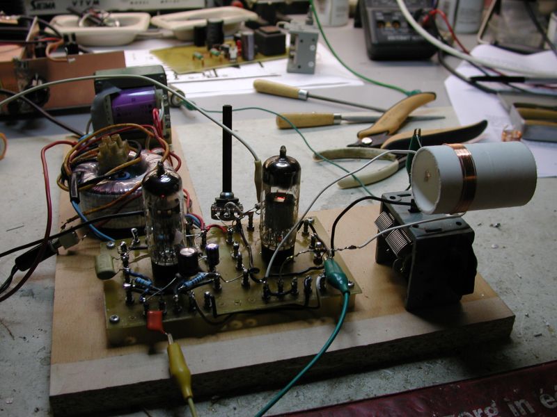

Of telt een 80m reg. ontvanger met buisjes EF80 - ECL80 op laagspanning (50V) ook mee?
Wordt het nieuwe project van onze afdeling.
Fototje erbij:
http://welther.nl/hugo/Rechtuit%20experimenten/Overview%201.JPG
Loopt van ±3.300 tot ±4.400 kHz zoals het nu experimenteel is opgebouwd.
