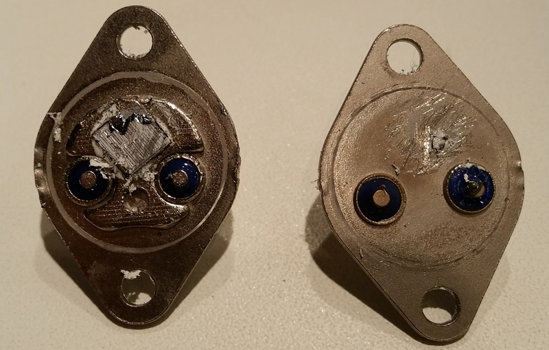

Wel, ik denk dat Kruimel gelijk heeft gekregen. 'k Heb de Chinese MJ15025 geïnstalleerd, en meteen na inschakelen kwam er een stevige vonk uit de transistor en was het alweer afgelopen. Ze hebben me overigens wel mijn aankoopbedrag volledig teruggestort dus uiteindelijk heeft het me niets gekost.
Na maanden ben ik er nog eens terug aan begonnen en heb ik een echte 15024 en een Chinese 15025 uit elkaar gehaald. 't is wel érg duidelijk wat er mis is...
Als je goed kijkt kan je rechts op de fake transistor het silicium zien zitten (ongeveer 1 mm2)
De originele heeft een stuk silicium dat ongeveer 50 keer zo groot is... We zullen dus toch maar originele bestellen :)
Da's wel een heel duidelijke fake ja... Wat voor opdruk heeft hij?

ON, merk ook het brandspoor op de BUITENKANT van de behuizing op, die zat er dus niet op toen ik de transistor installeerde...
Precies boven het kristal zeker, dus gigantisch heet geweest of een heel slechte kwaliteit galvanisering. De opdruk ziet er goedkoopachtig uit, maar zou bij mij niet onmiddelijk alamrbellen laten rinkelen als ik het niet wist. Datumcode zou duidelijker fake kunnen zijn, zou je kunnen zien met een echte ernaast.
De braam aan de buitenkant en rond de gaten is een teken van 'fakeheid'. De opdruk is netjes voor een imitatie.
Ik heb ze hier met het verkeerde logo tov de data, en een heel scheef in hoogte veranderend font voor de ' Mexico' tekst.
De die is ook ongeveer van dezelfde grootte
Nu je het zegt valt die braam wel op. Het bovenste streepje van de laatste "5" is ook niet volledig.
Deze afbeelding komt van een verkoper met 99% feedback en zou dienaangaande geen fake mogen zijn.
Opgelet, de gefotografeerde transistor was wel al geïnstalleerd, dus schade rond de gaten zou wel eens bij de montage gebeurd kunnen zijn.

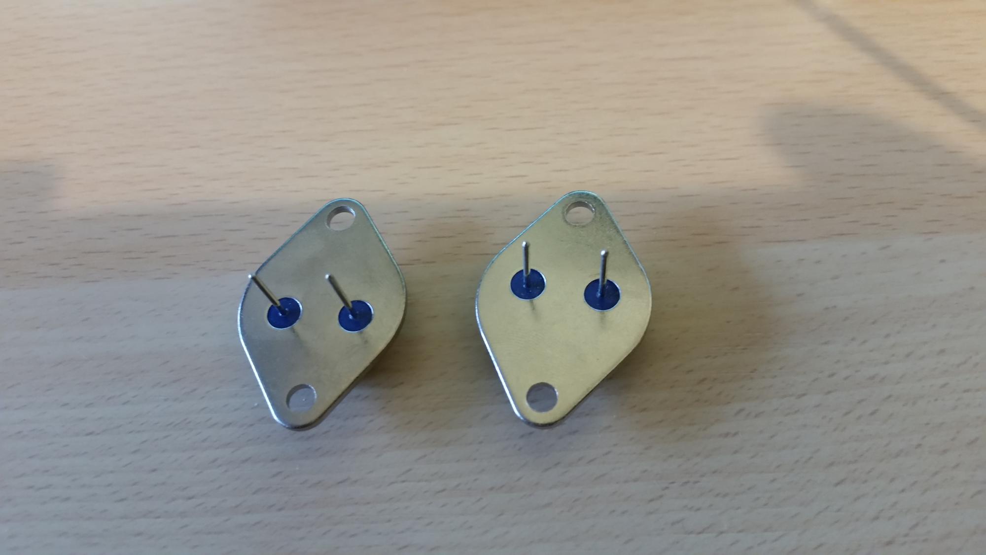

In bijlage een foto van een ongebruikt exemplaar, MJ15024 is echt (of toch alleszins van dezelfde batch als die eerste) en de MJ15025 is hoogstwaarschijnlijk dus ook fake.
Dit exemplaar heeft inderdaad dezelfde afwijking aan de laatste "5".

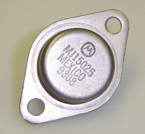

Volgens de OnSemi datasheet hoort de opdruk er ook anders uit te zien:
http://www.newoldsounds.com/images/medium/SEM-MJ15025_MED.JPG
Idd is het meer een 'Motorola' markering.

Die linker heeft dezelfde SH in de datumcode als fake Philips BU-torren die ik ooit via een bekende distributeur kocht voor de prijs van BD139's, wat ongeveer overeen zal komen met wat er echt inzit.
..en de linker heeft ook bramen.
