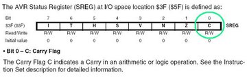

Het Status register, meestal afgekort tot SREG, is direct verbonden met de ALU zoals je kunt zien op het plaatje. Het bevat gegevens over de laatste berekening/bewerking die de ALU heeft uitgevoerd. Het werkt als volgt:
Dit SREG is 1 byte, dus 8 bits breed. Elk bitje in dit register heeft een eigen betekenis en een eigen naam. Zo bevat bitnummer 0, dus dat is de 1e vanaf rechts geteld, de betekenis van een wel of niet ontstane carry. De naam van dit bitje in het SREG is dus ook C als afkorting van Carry. Na elke bewerking die de ALU heeft uitgevoerd wordt dit bitje ge-update en hieraan kan men zien of de bewerking voor een carry heeft gezorgt. Is het ene getal in de ALU bijvoorbeeld binair gezien 1000.1111 en het andere getal 1111.0001 en de opdracht luid: 'tel op', dan komt er aan de uitgang van de ALU het getal 1000.0000. De 1 die er officieel voor hoort is natuurlijk te groot voor de 8 bits uitkomst dus komt er op de Carry plek in het SREG een 1 te staan welke eigenlijk zegt: JA, de bewerking heeft voor een carry gezorgt. Zou er nu een 0 staan dan betekent dit: NEE, er is geen carry.
Misschien is dit allemaal wat vreemd voor je er snap je het nog niet. Niet getreurt, het komt allemaal wel goed. Hieronder is een plaatje waar je ziet hoe het SREG eruit ziet, zodat je het wat beter kunt voorstellen.
Status Register (SREG)
Hier zie je dus dat bitje 0 de C voorstelt. Zou de berekening/bewerking een carry veroorzaken dan komt er daar een 1 te staan, in het andere geval een 0.

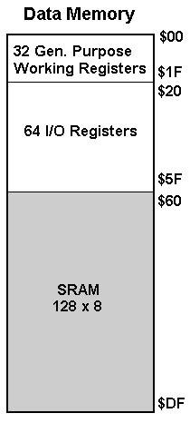

RAM Geheugen
Een µC bezit verschillende soorten geheugens. Hier is het RAM geheugen er eentje van. RAM geheugen is geheugen waarin data kan worden gelezen en geschreven. Deze waardes blijven alleen tijdens run-time aanwezig. Hiermee wordt bedoelt dat ze alleen hun waarde behouden zolang de µC runt en dus een voedingsspanning heeft. Zodra deze spanning eraf gaat zijn de waardes die in het geheugen aanwezig zijn niet te voorspellen en dus volledig random.
Het RAM geheugen bestaat uit één grote kolom die is opgedeelt in allemaal rijen. Elke rij(geheugenplek) heeft zijn eigen adres en kan maximaal 8 bits aan data bevatten. Door middel van deze adressen kun je een stukje geheugen aanspreken en er wat in opslaan of vanaf halen. Je kunt dit dus gebruiken als tijdelijke opslag van getallen die maximaal 1 byte groot zijn, zoals tellerwaardes, uitkomsten, vergelijkingswaardes, enz.
Data Memory (RAM)
Alle registers zijn eigenlijk ook RAM plekken, zoals je kunt zien op bovenstaande plaatje. Dit is een afbeelding van het RAM geheugen van een AT90S2313 zoals het intern is geregelt. De adrestelling is altijd hexadecimaal. Het bovenste gedeelte van het geheugen bevat de 32 Special Function Registers zijn en de daaropvolgende de I/O registers, pas daarna komt het eigenlijk RAM gebied wat ze SRAM noemen.
Als je de 1e plek van het SRAM wilt gebruiken moet je dus adres $60 gebruiken. (let op, dit geldt voor de controller waar deze datasheet van is, elk type controller kan een andere memorygrootte hebben zodat het SRAM pas later of eerder begint)

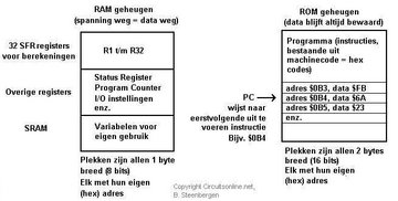

Om je nog even een totaal beeld te geven staat hieronder een samenvatting in de vorm van een plaatje
Geheugen indelingen en functies
