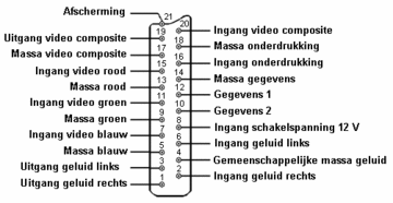

SCART-stekker
Hier zie je de aansluitingen van een SCART-stekker. De aansluitingen zijn vanaf de soldeerkant van de stekker.
SCART-stekker
