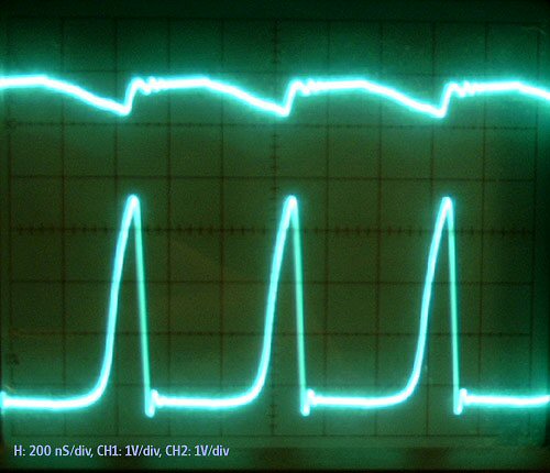

In het schakelschema zijn een aantal testpunten aangegeven. Op deze punten staan interessantie signalen waarmee de werking van de PLL gecontroleerd kan worden. Via TP1 en TP2 kan de werking van de prescaler en buffer worden gecontroleerd:
Signalen op TP1 & TP2
TP1 (upper trace) laat het gedeelde sigaal zien, amplitude is ongeveer 1 Volt t-t.
TP2 (lower trace) laat de uitgang van de BC550 zien, amplitude is vrijwel gelijk aan Vcc.

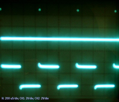

De ingangssignalen van de PLL zijn te bekijken via TP3 en TP4:
Signalen op TP3 & TP4
TP3 (upper trace) laat de uitgang van de 4059 zien. De duty cycle van dit signaal is zeer klein, bij een deeltal van 1000 slechts 0,1%.
TP4 (lower trace) laat het referentiesignaal zien.

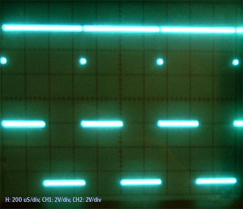

Indien de PLL gelocked is staan de signalen 'stil' ten op zichte van elkaar. Door op TP3 te triggeren en de shift in het signaal op TP4 te bekijken kan het afregelen van de VCO eenvoudiger uitgevoerd worden.
TP5 laat de uitgang van de fasevergelijker zien. Tijdens bijregelen van het signaal ziet dit er ongeveer zo uit (lower trace: TP4):
Signaal op TP5
Deze afbeelding is gemaakt door bewust het loopfilter met een weerstand te belasten, om zo de PLL tot correcties te dwingen. Tijdens normaal bedrijf zijn slechts sporadisch kleine correctiepulsen naar onder of boven te zien. Wanneer de PLL begint met locken, of bij verstoring van de oscillator zijn bredere correctiesignalen zichbaar (dit kan eventueel getest worden door de oscillator met de hand te naderen).

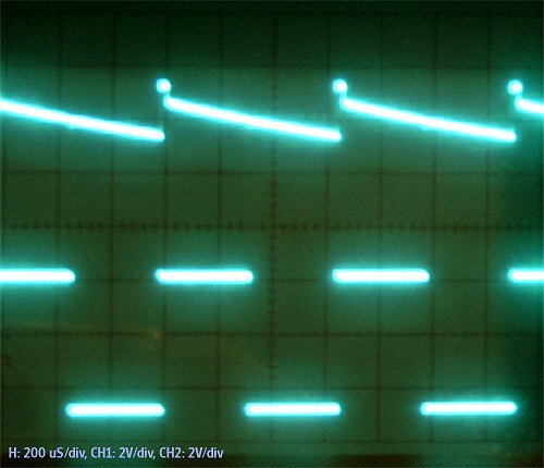

TP6 tot slot laat het foutsignaal zien dan ook voor de lock-indicatie gebruikt wordt:
Signaal op TP6
TP6 wordt laag wanneer de fases van referentie en signaal ongelijk zijn. Hoe groter het verschil, hoe langer het lage deel van het signaal duurt. Bij normaal bedrijf zal TP6 >95% van de tijd hoog zijn, buiten lock is de duty cycle gemiddeld 50%. Wanneer de oscillator verstoord wordt is hier heel duidelijk te zien dat er gecorrigeerd wordt.
