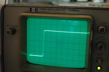

Puls op 100 MHz analoge oscilloscoop
Puls op 100 MHz digitale oscilloscoop
Dit zijn twee 100MHz scopen. Ze geven de zelfde puls weer. De tijdbasis van beide staat anders dus verkijk je niet op de vorm. De digitale geeft 4,44Vtt en 2ns stijgtijd. De analoge gaf ongeveer het zelfde aan. Ook de stijgtijd is vergelijkbaar. Je ziet alleen meer definitie bij de analoge op de neergaande flank.

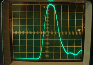

Puls op 1 GHz sampling oscilloscoop
Dit is het signaal zoals het in het echt er uit zag. Deze scoop kan 250pS aan. Je ziet dat het bovenop geen punt is. De echte stijgtijd is rond de 700pS en de echte amplitude 10,6V.
Je ziet dus dat je ook goed moet weten wat je meet. Op deze manier kun je de bandbreedte meten. Je moet de Tr (risetime) van de puls weten. Dan meet je op 10 en 90% van de amplitude de Tr op het scherm.

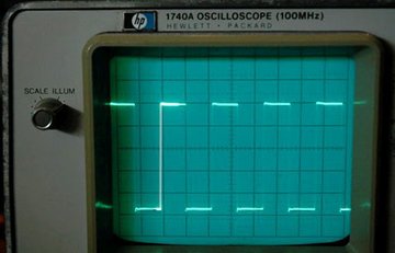

50 MHz blokgolf op 100 MHz oscilloscoop
50 MHz blokgolf op 150 MHz oscilloscoop
Hierboven zie je een 50Mhz (Tr = 5nS) blokgolf op een 100MHz scope en rechts op een 150MHz. Die eerste ziet er uit als een perfecte sinus, bij de tweede zie je net nog dat het toch geen perfecte sinus is.

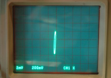

X/Y mode op de oscilloscoop
Veel scopen hebben een X,Y stand. Dat is handig om bijvoorbeeld de modulatie van een signaal te testen of een curvetracer of sweepgenerator aan te sluiten. Een van de twee Y ingangen wordt dan als X gebruikt.
