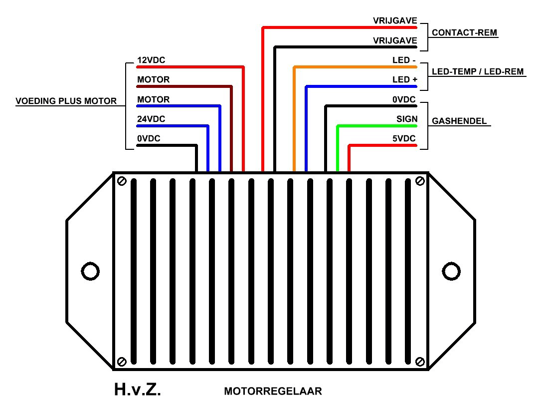

Draadkleuren van de regelaar
Dit zijn de draadkleuren die aangehouden zijn van de standaard regelaar.
