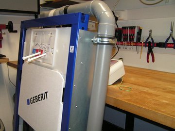

Hoe bouwen we zoiets nu om? Aan het frame zelf hoeft niets veranderd te worden, ik heb er alleen een extra plaat aluminium op gemaakt om de lucht afvoerpijp aan te monteren.

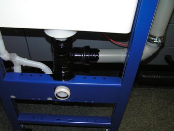

Het T-stuk
Het T-stuk is van het type rond 50 x 50 x 50mm en heeft een rubberen afdichting, je hoeft het T-stuk dus niet te lijmen. Nadat het geheel gemonteerd is, is het een paar maal ingesmeerd met vloeibaar rubber. Dit is gedaan als extra om eventueel lekken tegen te gaan, want eenmaal ingebouwd kom je er niet makkelijk meer bij zonder iets te slopen.
De PVC-pijp die naar boven loopt voor de afzuiging is wel gelijmd en in rubber beugels opgehangen tegen trillen of contact geluid, deze beugels zijn aan de aluminium plaat bevestigd die aan de zijkant van het frame zit. Voor de bochten zijn vier 45 graden bochten gebruikt voor een betere luchtstroom.
Hieronder is te zien hoe de pijp is bevestigd.
De afzuigpijp
Boven op het frame kun je de buisventilator zien zitten samen met het koolstoffilter. De ventilator en het filter heb ik bij Clo-vent vandaan. Het filter is gegarandeerd voor ± 5 jaar gebruik, en moet daarna vervangen worden. Dit is zonder sloopwerk te doen, omdat het plateau dat boven de ombouw komt weggehaald kan worden. Dit plateau ligt op een dun kit randje, dit plateau heb ik uit een stuk basalt laten zagen. Omdat de ventilator boven op de spoelbak zit, is de ombouw ± 10 cm hoger dan normaal, maar dat is zeker niet storend.

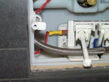

Als er doorgetrokken wordt, wordt er door een sensor die achter de spoelknop gemaakt is, een puls aan de controller gegeven. Die sensor heb ik gemaakt van een nylon M10 bout en een reed switch. De sensor wordt bediend door een magneet die in het doortrek systeem van het toilet is gemaakt. De sensor wordt bediend door beide doortrek knoppen, dus zowel voor de grote spoeling als de kleine spoeling.

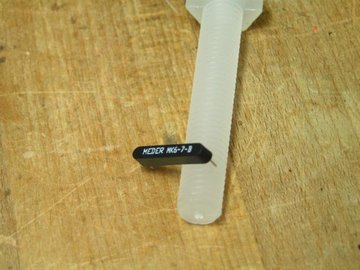

Reed switch met nylon bout
Ik heb de kop van de bout af gezaagd en een gat van rond 7 mm erin geboord op de draaibank, dan past de reed switch er goed in. Aan de reed switch zijn een paar draden gesoldeerd en het geheel is ingegoten in de nylon bout met twee componenten epoxy lijm. Het geheel wordt gemonteerd met twee M10 moeren boven in de stortbak. De magneet is op de hevel van de drukknop gemonteerd, zodat de sensor door beide spoel knoppen bediend wordt.
Hieronder zie je de sensor ingebouwd boven in de stortbak.
De sensor ingebouwd

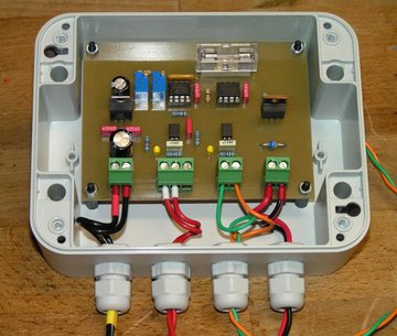

Er is ook een print voor de regeling gemaakt, dit is gedaan met Sprint Layout. De maat van de print is 110 x 75mm. Deze maat is gekozen omdat dit precies in een kastje past wat daar voor uitgekozen is. Het kastje heeft mooi afgeronde kanten en een vak in het midden voor eventueel een sticker of een frontplaatje. De schroeven van het deksel zit onder twee afschermingen die in de kast gedrukt kunnen worden, zo heeft het geheel een mooie uitstraling.
Print van de sturing
Op de print zijn de componenten te zien, en de aansluiting van de ventilator, de sensor, de puls schakelaar en de voeding.

De sturing in een kastje
Het geheel is in een kastje gebouwd voor een nette afwerking, zie hieronder.
De sturing ingebouwd
De aansluitingen van links naar rechts: aansluiting één is de voeding, aansluiting twee is de sensor van de spoelknop, aansluiting drie is de puls drukker om de ventilatie te starten en te stoppen, en aansluiting vier is de aansluiting van de ventilator.
Links bovenin zie je de twee spindelpotmeters zitten om het toerental in te stellen.

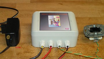

Hier het eindresultaat, zo ziet de besturing er in zijn geheel uit.
Kastje dicht
De afzuiging draait nu ruim twee jaar zonder problemen, en het werkt echt boven verwachting. Als er iemand naar het toilet geweest is ruik je echt niets, dat was voorheen wel anders. De prijs voor alles is ± € 100,- voor de afzuiging en € 199,- voor het UP-100 frame plus toilet en spoel bediening. En je hebt nu een systeem dat volledig automatisch werkt, toerental afzuiging is instelbaar, en de draaitijd en nalooptijd is instelbaar via de software. Het standaard Geberit systeem moet je zelf uitzetten, en er is niets instelbaar.
