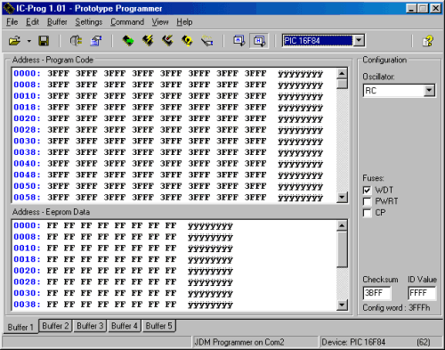

Screenshot IC-Prog
Auteur
Bonny Gijzen
Website
www.ic-prog.com
Besturingssysteem
Windows 95/98/NT/2000/ME/XP
Type
Freeware
Grootte
534,6 kB
Hiermee kan men verscheidene microcontrollers serieel mee programmeren, zoals bijvoorbeeld: 12C508, 16C84, 16F84, PIC 16F877, 24C16, 24C32, 93C46, 90S1200, 59C11, 89C2051, 89S53, 250x0, PIC, AVR , 80C51 enz. Het ondersteunt verschillende programmer devices. Standaard is de menutaal Engels maar je kunt ook Nederlands instellen.

Ik geloof dat ik de NL vertaling heb gemaakt ;-)
Vergeet niet om het IC-Prog NT/2000 driver bestand te downloaden en in het IC prog mapje te zetten.
Vervolgens eigenschappen van icprog.exe aanpassen aan compatibiliteitsmodus met Windows 2000. Daarna ICprog.exe openen en in het settings>options>misc menu de optie "enable nt/2000/xp driver".
