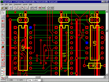

Screenshot ExpressPCB

Eenvoudig te leren programma om schakelingen en pcb's te ontwerpen.
Deze nieuwe versie van deze software kent in tegenstelling tot oudere geen beperkingen meer wbt het printen van layouts voor het zelf etsen.

Ik kan wel printen, maar hij drukt het grid ook af. Hoe krijg ik dit weg?
Handig in gebruik, echter voor pcb-gebruik af te raden vanwege het meeprinten van de grid en background.
Heb er even naar gekeken: Na printen met pdf995 ( http://www.pdf995.com )naar een pdf-file deze openen in fotoshop, converteren naar pixels op een flinke res, levels eroverheen om background kwijt te raken, echt gevaarlijke raster-dotjes weghalen met de hand.
Het grootste deel van die dotjes is elektrisch niet gevaarlijk, hoogstens niet zo mooi.
Pakket ziet er verder OK uit, ga er eens mee aan de slag.
je kunt ook een screenshot maken en dan met photoshop op het goede formaat maken (wel eerst grid uitzetten bij view)
Ik heb hem net even gedownload en blijkbaar is dit een nieuwe versie, want ik kan gewoon printen (en zonder grid).

De nieuwste versie is vooral in het printen van de PCB verbeterd (grid uit). Het grootste nadeel is dat er geen mirror functie op zit waardoor het mijn mijn werkwijze (strijkbout "technologie") tot enkelzijdig beperkt blijft.

Omdat Layo1 gratis versie onvoldoende "pinnen" heeft, heb ik vandaag ExpressPCB Classic versie geïnstalleerd. Na een half uurtje experimenteren kon ik mijn 1e print maken. Printen is geen probleem. Je kan Bottom layer afdrukken (raster is niet zichtbaar), en via tonertransfer methode meteen je print maken.
Inmiddels ook ontdekt hoe je nieuwe component footprints of schema symbolen kan maken. Werk heel intuïtief. Een fijn pakket om mee te werken!
