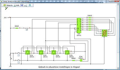

Yenka bestaat uit een aantal producten waarmee op verschillende vakgebieden simulaties uitgevoerd kunnen worden. Voor elektronica-hobbyisten zijn Yenka Electronics en Yenka PICs het meest interessant.
Met Yenka Electronics kun je schakelingen opbouwen en simuleren. In de bibliotheek zijn passieve componenten, halfgeleiders, digitale poorten en IC's te vinden. Met diverse meetinstrumenten kan het gedrag van de schakeling gesimuleerd worden.
Met Yenka PICs kun je met eenvoudige flowcharts een PIC microcontroller programmeren. Het gemaakte programma kun je in Yenka simuleren en testen. Vanuit Yenka kan de microcontroller rechtstreeks geprogrammeerd worden.

heel mooi programma, alleen werkt het niet helemaal zonder internet ( je moet dan een
15-day-trial nemen en dat is niet echt prettig)
[Reactie gewijzigd op dinsdag 22 december 2009 18:09:47]
is er ook een manier om componenten toe te voegen aan dit programma, want ik vind er bijvoorbeeeld geen CA3162 in.
Nu is er wel de optie om zelf het onderdeel aan te passen maar zelfs als ik het zelfgemaakt onderdeel aansluit op schema geeft hij het niet weer als ik mn pcb-bordje wil afdrukken om te etsen, geen aansluitingen of lijnen erheen, niks.
ik gebruik de studentenlicensie veel om schakelingen te ontwerpen, als ik een pcb ontwerp gebruik ik het (bij mij bijgeleverde) RealPCB gewoon los van yenka

Fijn programma. Het werkt heel simpel. Bij mij wil het nog wel eens heel traag worden maar na het terugdraaien van de laatste stap is dat over.
Nadeel is wel dat er geen toleranties zijn. Bijvoorbeeld een weerstand van x watt kan je niet met x,1 watt belasten, hij ontploft meteen.
