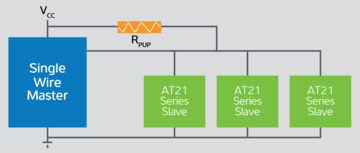

Atmel heeft een seriële EEPROM op de markt gebracht die slechts twee aansluitingen nodig heeft: data en massa. De EEPROM onttrekt de benodigde voeding aan de data pin.
De AT21CS01 is een single-wire seriële EEPROM van 1 Kbit. Atmel ziet de toepassing van de EEPROM vooral in steeds kleiner wordende wearables en IoT apparaten. Ook is de EEPROM klein genoeg voor toepassing in accu's, kabels en inkjet cartridges.
De EEPROM is al tevreden met weinig stroom: de standby modus verbruikt 700 nA, schrijven kost 200 µA en lezen 80 µA. Het geheugen is georganiseerd in vier zones van 256 bit. Ieder van deze zones kan als read-only ingesteld worden. Daarnaast programmeert Atmel een 64 bit lang uniek serienummer in de EEPROM. De gebruiker heeft 16 byte om veilig data in te programmeren. Beide gebieden kunnen beveiligd worden tegen schrijven.
Meerdere AT21CS01's aan dezelfde databus
De EEPROM werkt met het I2C-protocol en er kunnen tot acht EEPROM's op dezelfde bus aangesloten worden. De AT21CS01 werkt op een voedingsspanning van 1,7 - 3,6 V. In het vierde kwartaal zal de AT21CS11 op de markt gebracht worden die met een voeding van 2,7 - 4,5 V overweg kan. Deze versie is vooral bedoeld voor inbouw in accupacks. De AT21CS01 is verkrijgbaar in een 3-pins SOT23, 8-pins SOIC en 4-ball WLCSP behuizing.
