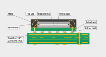

RP3A0 system-in-package
Het probleem bij de Pi Zero is altijd de kleine formfactor geweest, de processor en RAM pasten niet allebei op de printplaat. Bij de originele Zero is dit opgelost met de package-on-package techniek, waarbij de RAM-chip bovenop de processor is gesoldeerd. Doordat de quadcores van Broadcom fysiek groter zijn was dit voor de nieuwe versie geen oplossing. Daarom is er gekozen voor de system-in-package techniek, waarbij de processor- en RAM-dies beide in dezelfde behuizing zitten. Een andere uitdaging met een snellere processor is warmtedissipatie. In de Pi Zero 2 W is dit opgelost met flinke koperlagen in de printplaat die de warmte afvoeren.
