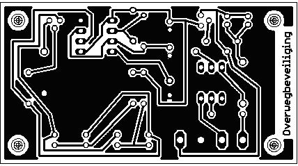

In fig. 1 is het schema van een overwegbeveiliginsinstallatie weergegeven die met behulp van een aanwezigheidsdetectie-circuit in- of uitgeschakeld wordt. Dit circuit bestaat uit een optocoupler (IC1), waarvan het uitgaande signaal een transistor aanstuurt, die op zijn beurt de knipperschakeling van voedingsspanning voorziet.
Het aanwezigheidssignaal word gegenereed door het spanningsverschil over 3 serieël gekoppelde diodes(1N4001). Op aansluiting A word de oorspronkelijk positive rijspanning aangesloten en op punt R de gereduceerde rijspanning. Vanuit dit punt (R) word de rails van spanning voorzien.
De drie diodes kunnen in een schakelpaneel worden opgenomen, eventueel kan hierbij meteen een led worden aangesloten als “bezet”-signalering.
Het tempo waarin de leds knipperen word bepaald door r5 en c5 met de opgegeven waarde is dat ongeveer 10x/6 sec. D3 en D4 branden dus beurtelings ieder 0,6 sec, evenals D5 en D6. Het tempo is te bereken met de formule: T = 1,4 x R5 x C5 1000 Waarbij R5 in kΩ en C5 in μF moet worden uitgedrukt.
Door R5 te vervangen door een potentiometer van 220kΩ, kan de tijd eenvoudig naar wens worde ningesteld. De schakeling bevat de nodige voorschakelweerstanden voor de leds. In het schema is uitgegaan van een gemeenschappelijke anode aansluiting op de voorschakelweerstand. De schakeling kan niet met meer leds belast worden dan in fig. 1 is aangegeven.

Fig 2. PCB Masker:
