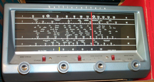

Zal ik zelf de eerste post doen.
Gisteren kwam een goede collega naar mij toe met de vraag "jij doet toch iets met radio?. Ik heb wat in de achterbak staan, mag je zo hebben."
Een The Hallicrafters S-38E uit 1956.
Achterkant en serviceluik zitten erbij.
En ook de bijbehorende originele autotrafo van 220V naar 110V.
De radio is een 110V type. Moet nog wel iets aan het snoer en de de stekkers doen
De radio heeft ±35jaar onderin de linnenkast gestaan met een doek er overheen.

Leuke radio.
Afgezien van het snoer en de stekkers ziet het er goed uit.
Schimanski
Jij hebt je project voor de komende winter al weer binnen
Zo hoort dat er uit te zien.
Gefeliciteerd met een leuk ontvangertje. Hier het manual in djvu (wel even de plug-in downloaden). http://bama.edebris.com/manuals/hallicra/s38e/

@Mans, bedankt voor het manual.
Ik ga hem van de week eens voorzichtig via de variac aansteken. Die multi elco heb ik ook mijn vraagtekens bij of die nog okselfris is.
De snaartjes van de afstem-C en de bandspread zijn iig wel RIP.

Gisteravond de Hallicrafters voorzichtig aangestoken.
Geen rook, geen vuurwerk, logisch want van het eindbuisje is de gloei doorgepiept.
Een 50C5 heb ik niet in voorraad en omdat het een radio met serie voeding is (een U-tje in Philips taal) zal ik die eerst moeten vinden.
Gaan we naar uitkijken op de DvA de 31e oktober.

Fred, dit is een typische Amerikans buisje, een 50C5.
Voetje is 7 pens miniatuur. Zou in de buurt komen van een HL95 oid.

Een 50C5 heb ik niet in voorraad en omdat het een radio met serie voeding is .. zal ik die eerst moeten vinden.
Als je even een overeenkomstige weerstand in de buisvoet prikt, krijgen de andere buizen alvast gloeispanning en kun je toch beginnen met testen.
Hugo Welther
Waarom kom ik nu zelf niet op dat slimme idee.
Update: 330 ohm 5W (50V 150mA) has done the trick.
Er komt ook nog geluid uit. g1 van de 50C5 aan de LF-signaaltracer.
Radio Maria en Radio 5 op de MG komen netjes door. De KG banden doen nog weinig.
Wel een dikke voedingsbrom, maar dat is een kwestie van elko's.
Ook kloppen alle anode en g2 spanningen niet, 30% tot 50% te laag. Dat zal ook aan de voedingselko's elko's en de ontkoppel C's liggen.
De koppel C tussen voorversterker en eindbuis is 100% OK. Keramische C, gaat dus (bijna) nooit stuk.
Gelijkrichter is wat zacht (wit randje langs de getter), maar dat trekt wel weer bij als hij wat langer aanstaat.
