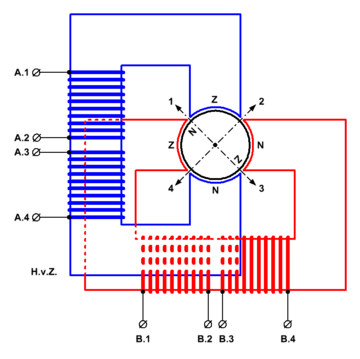

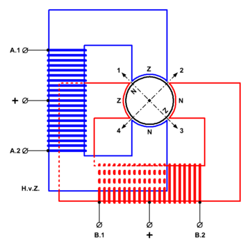

Unipolaire motoren
We gaan beginnen met de principe werking van de unipolaire motor. Zoals je kunt zien in het voorbeeld bestaat de motor uit twee spoelen met een middenaftakking en een rotor. De rotor bestaat uit een permanente magneet met een vertanding erop, die vertanding bepaald ook het aantal stappen. Het ligt er dus aan hoe de stappenmotor mechanisch geconstrueerd is voor het aantal stappen die hij kan maken. Door nu A.1, A.2, B.1 en B.2 in een bepaald patroon aan te sturen kan je de motor laten draaien, later meer over het stappenpatroon.
Een unipolaire stappenmotor
Je hebt unipolaire stappenmotoren met vijf en zes aansluitdraden, in het voorbeeld zijn dat zes draden.
Deze motor kan je ook bipolair gebruiken, dan worden de aansluitingen A.1, A.2, B.1 en B.2 gebruikt. De draden waar de plus bij staat worden dan niet gebruikt. Als je nu een motor hebt waar vijf draden aan zitten, dan kan de motor alleen unipolair gebruikt worden.

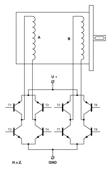

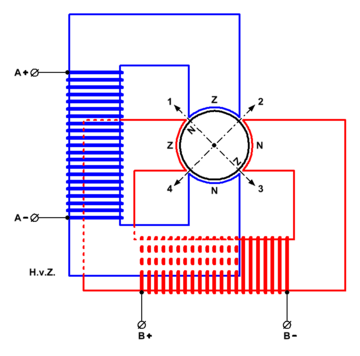

Bipolaire motoren
We gaan nu een voorbeeld bekijken van een bipolaire stappenmotor, zie hieronder. Hier zie je hoe een bipolaire stappenmotor opgebouwd is, je kan zien dat de motor maar vier aansluitdraden heeft, A+, A-, B+, en B-. Let wel dat beide voorbeelden zowel unipolair als bipolair (zoals ze getekend zijn) in het echt stappen van 90 graden zouden maken. Dit zijn dus schematische voorbeelden.
Een bipolaire stappenmotor
Aansturing
De aansturing van een bipolaire stappenmotor gebeurd met acht transistoren of MOSFET's, deze halfgeleiders staan opgesteld in een zogenaamde H-brug (hier zijn er twee van nodig). Dit is nodig omdat de polariteit van de spoelen gewisseld wordt. Zo'n besturing kan je zelf maken met losse componenten, of met drivers in IC-vorm.
De L298 is daar een voorbeeld van, samen met de L297 is daar een stappenmotor driver mee te maken. Maar ook met een IC als de DRV8825 (een microstepping driver) is een prima stappenmotorregeling te maken.
Aansturing van een bipolaire stapppenmotor met 2 H-bruggen
Hierboven een voorbeeld van een besturing met een dubbele H-brug. Zoals je kan zien wordt spoel A en spoel B ieder door een brug aangestuurd. Iedere brug bestaat uit twee PNP en twee NPN transistoren. Deze configuratie vindt je ook terug in de L298. In beide voorbeelden (zowel bij het voorbeeld van de unipolaire eindtrap als bij de bipolaire eindtrap) missen nog wat componenten. De belangrijkste zijn de vrijloopdiodes. Deze zijn nodig om de transistoren of de MOSFET's te beschermen tegen de inductie van de spoelen die optreed tijdens het draaien van de stappenmotor.
Als er gebruik gemaakt wordt van MOSFET's, kunnen er nog wat meer componenten ter bescherming bij komen. Dit kunnen zenerdiodes zijn om de gate te beschermen, of om de drain-source overgang te beschermen. Ook kan er een RCD (een combinatie van een weerstand, condensator en een diode) over de spoel naar de drain-aansluiting gezet worden. Later daarover meer.
Zoals je in het voorbeeldschema kan zien, zijn de twee bruggen (zowel boven als onder) met elkaar verbonden. Hier wordt de voedingsspanning voor de stappenmotor op gezet. De basissen van de transistoren kunnen bijvoorbeeld door een microcontroller aangestuurd worden.

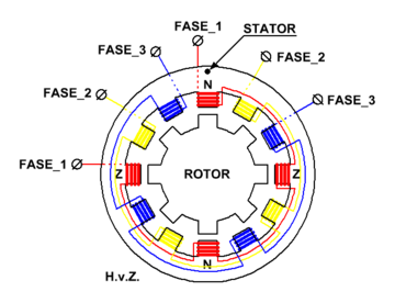

Reluctantie motoren
We hebben nog één type te gaan, de reluctantie stappenmotor. Een reluctantie stappenmotor heeft een cilindrische rotor die opgebouwd is uit weekijzeren lamellen. De rotor bezit radiale tanden. De stator bevat ook tanden, en daar zijn de spoelen op aangebracht. De rotor heeft minder tanden dan de stator. De hoek tussen twee opeenvolgende rotortanden is 45 graden, en tussen twee statortanden 30 graden. Dus elke 15 graden is er een rotortand met een minimale reluctantie, er staan dus vier tanden tussen de rotortanden in. Maar er staan ook vier rotortanden precies tegenover vier statortanden. Deze stappenmotor heeft dus een staphoek van 15 graden. Dit is dus geen twee of vier fasen stappenmotor, maar een drie fasen stappenmotor.
Een drie-fase reluctantie stappenmotor
Hierboven zie je een voorbeeld van een drie-fase reluctantie stappenmotor.

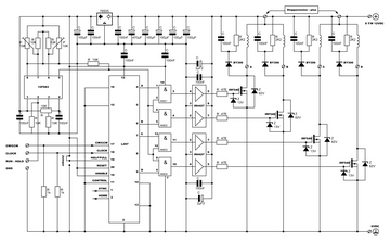

Unipolaire stappenmotor driver
Ik ga nog wat voorbeelden geven van zelf gemaakte besturingen voor stappenmotoren. Hieronder, zoals beloofd, het schema voor een unipolaire stappenmotor driver.
Schema unipolaire stappenmotor driver
Er wordt gebruik gemaakt van een L297, dit IC verzorgt de stapvolgorde voor de stappenmotor. Op de clock ingang van de L297 wordt een signaal gezet voor de stappen en de stapfrequentie. Met de ingang CW en CCW kun je de draairichting van de stappenmotor bepalen. Met de ingang RUN en HOLD wordt de stroom door de spoelen van de stappenmotor geregeld. Er zit standaard een functie op de L297 die de stroom regelt, maar dat vind ik bij wat grotere stappenmotoren niet echt goed werken. Vandaar dat er een extra microcontroller bij staat om de stroom te regelen.
Ik had het in het begin over een RCD combinatie (een weerstand, condensator en een diode). Zoals je kan zien in het schema is dat hier toegepast. Over iedere spoel staat zo'n combinatie, dit is gedaan om de inductie die de spoelen opwekken tijdens het draaien te dempen. Ter beveiliging van de IRF540 MOSFET's zijn er ook nog zenerdiodes aangebracht, deze staan over de drain-source overgang en over de gate-source overgang.
Via een 4081 (AND poort) worden de signalen van de L297 door gegeven aan twee gate drivers (IR4427). Deze drivers sturen via weerstanden de gates van de MOSFET's aan, op deze manier komt er 12 VDC (als de schakeling met 12 VDC gevoed wordt) op de gates te staan. Op deze manier worden de MOSFET's goed open gestuurd.
Zoals je kan zien staan er nogal wat elco's in het schema van niet al te grote waarde, dit is gedaan omdat er gebruik gemaakt wordt van een zogenaamd ruimte besparend koellichaam. Er staan namelijk verschillende elco's onder het koellichaam, en die konden niet te groot zijn anders paste het niet. Dus vandaar de wat kleinere waardes van de elco's.
Op de punten A, B, C en D worden de spoelen van de stappenmotor aangesloten. Aan de bovenkant zie je de twee plus aansluitingen voor de spoelen. De spanningsregelaar (78S05) verzorgt de 5 VDC voor de PIC12F683, de L297, en de 4081. De 78S05 en de IRF540 MOSFET's zijn op het koellichaam gemonteerd met veren die je in het koellichaam kan drukken. Op deze manier worden de componenten continue tegen het koellichaam gedrukt voor een goede warmteoverdracht. Er zitten wel isolatieplaatjes tussen de regelaar en de MOSFET's, anders zouden ze sluiting maken.

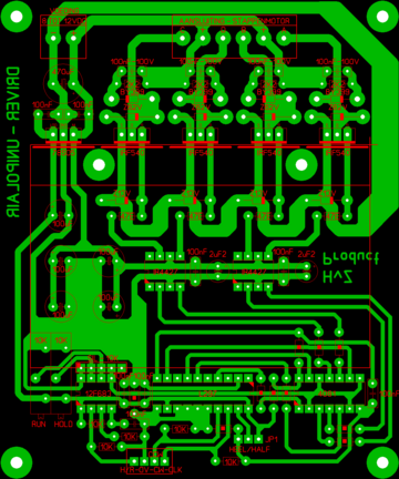

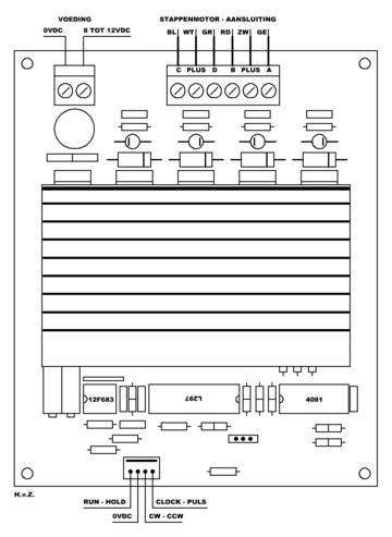

De print
Hieronder de print voor de stappenmotorregeling. Deze print is gefreesd, maar kan natuurlijk ook geëtst worden. Alle componenten staan er op met de waardes erbij, de weerstand symbolen met het vierkantje erin zijn nul Ohm weerstanden (dit zijn draadbruggen). De grote rode omlijning is het koelblok. Met de twee potmeters (waar RUN en HOLD bij staat) kan de stroom ingesteld worden. Voor de rest wijst het voor zich. De afmeting van de print is 100 x 120 mm.
Unipolaire stappenmotor driver print

Hieronder nog een aansluitschema van de print en stappenmotor.
Aansluitschema unipolaire stappenmotor driver
Unipolaire stappenmotor aansluitingen
De gebruikte stappenmotor is een Sanyo Denki 1,8 graden per stap DC.3A. Typenummer 103H7126-0744.
Ik heb de draadkleuren van de motor erbij gezet, en bij de aansluitklemmen staat de kleur ook. Dus als men dit na wil bouwen hoeft de aansluiting geen probleem op te leveren.
Bij de Molex-stekker staan de aansluitingen er ook bij.

De print
Ik heb ook een printje gemaakt voor de driver.
Aansluitschema DRV8825 stappenmotor driver
De eindschakelaars gaan via twee optocouplers, de twee klemmen (linksboven) zijn twee plussen die van de voeding af komen. Daarnaast op de klemmen (rechtsboven) komt de stappenmotor. Onder hebben we de voeding en de seriële aansluiting. Ook hier wordt er weer gebruik gemaakt van de interface die ook in het boek staat. Met de DIP-switch 1, 2 en 3 kan de stapgrootte ingesteld worden: 1, 1/2, 1/4, 1/8, 1/16 en 1/32. De code daarvoor kan uit de datasheet van de DRV8825 gehaald worden.
Op DIP-switch 4 zit de reset van de DRV8825, daar kan je de driver mee resetten, maar ook de vrijgave van de motor aan en uit zetten.
Op de print van de DRV8825 zit ook een potmeter (linksonder), daarmee kan de stroom ingesteld worden voor de motor. De driver mag maximaal een stroom van 2,5 A leveren, dus een motor uit bijvoorbeeld een printer (of vergelijkbaar) kan daarmee makkelijk bestuurd worden.
Op de print zit ook een ICSP-aansluiting om de 16F628A te programmeren, de PIC hoeft dus niet verwijderd te worden.
Zie hieronder de print voor de stappenmotor driver met de DRV8825.
DRV8825 stappenmotor driver print
Als regelaar is er een 78S05 gebruikt. Bij de printkroonstenen kan je nogmaals zien hoe het één en ander aangesloten moet worden.
