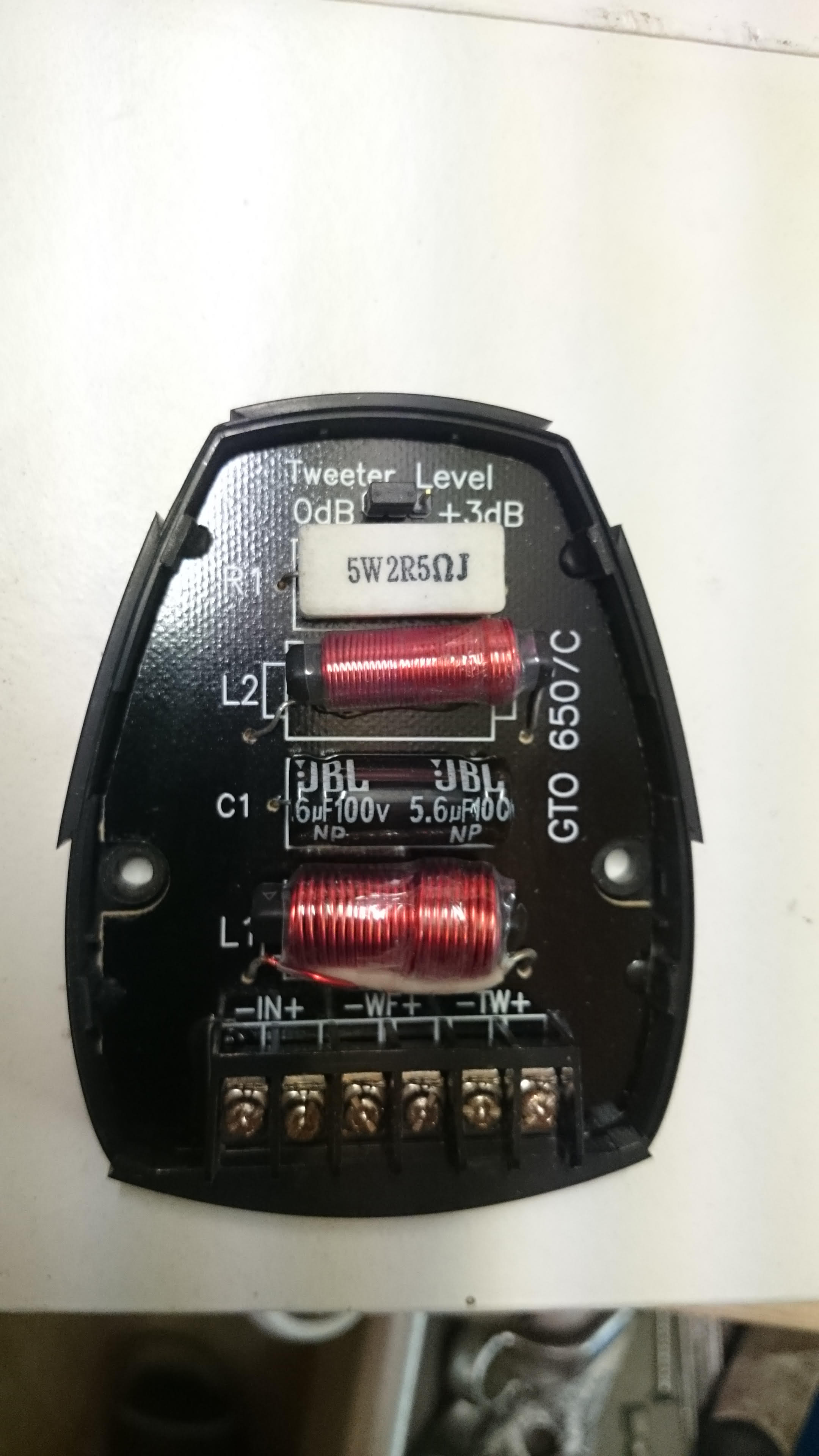

Echter loop ik vast met de 2 Ohms van de speakers en de 4 ohm van de versterker en wellicht dat iemand me kan helpen.
Het idee is dus om 2 kisten te maken met ieder 2 kleine subs van 70 watt rms 2 ohm en 2 tweeters van 50 watt rms 2 ohm.
De 2 kisten wil ik met 1 versterker kunnen aansturen dat zou betekenen dat je dus 4 x 70 watt 2 ohm hebt en 2 x 50 watt 2 ohm
Ik heb tevens een scheidingsfilter van de sub en tweeter die er ook bijhoort heb daarvan een foto erbij gedaan.
Nou ben ik bang dat als ik de 4 ohm versterker op deze speakers ga aansluiten er iets gaat gebeuren omdat 1 van de items de weerstand niet zou aankunnen. Heb nu al verschillende artikels gelezen over parallel aansluiten of in serie of het wel of niet gebruiken van een weerstand verlager. Als ik dit dillema zou kunnen oplossen dan kunnen we eindelijk aan de slag haha.

2 ohm is inderdaad angstwekkend laag, betaalbare versterkers daarvoor vind je alleen voor gebruik in de auto - wat we hier in het zuiden dan "boenke boenke autookes" noemen.
Overweeg misschien om de de lagetonenspeakers in serie aan te sluiten op een enkele 4-ohm versterker? Lage tonen geven toch weinig richting. De hoge tonen zouden wel elk een eigen versterker moeten hebben, als het je niet om het grote vermogen/kabaal te doen is kun je droogweg een weerstand in serie zetten. Niet ideaal voor de dempingsfactor en zo, maar ja, een compromis is een compromis...

nou heb ik die scheidingsfilter wel is het dan ook een idee om bijvoorbeeld de subs in serie aan te sluiten op de filter en de tweeter direct op de filter ?

Je kan per box de speakers toch gewoon in serie zetten heb je 4ohm bass en 4ohm tweeters.
Zijn de scheidings filters voor 4 of 2 ohm?

ik heb dus 4 subs en 2 tweeters maar ik had zelf ook een beetje die beredenering ik heb ook een schematje gemaakt maar weet niet of dat klopt.
Zou het niet wetne van de scheidingsfilter ik heb er wel een foto van
