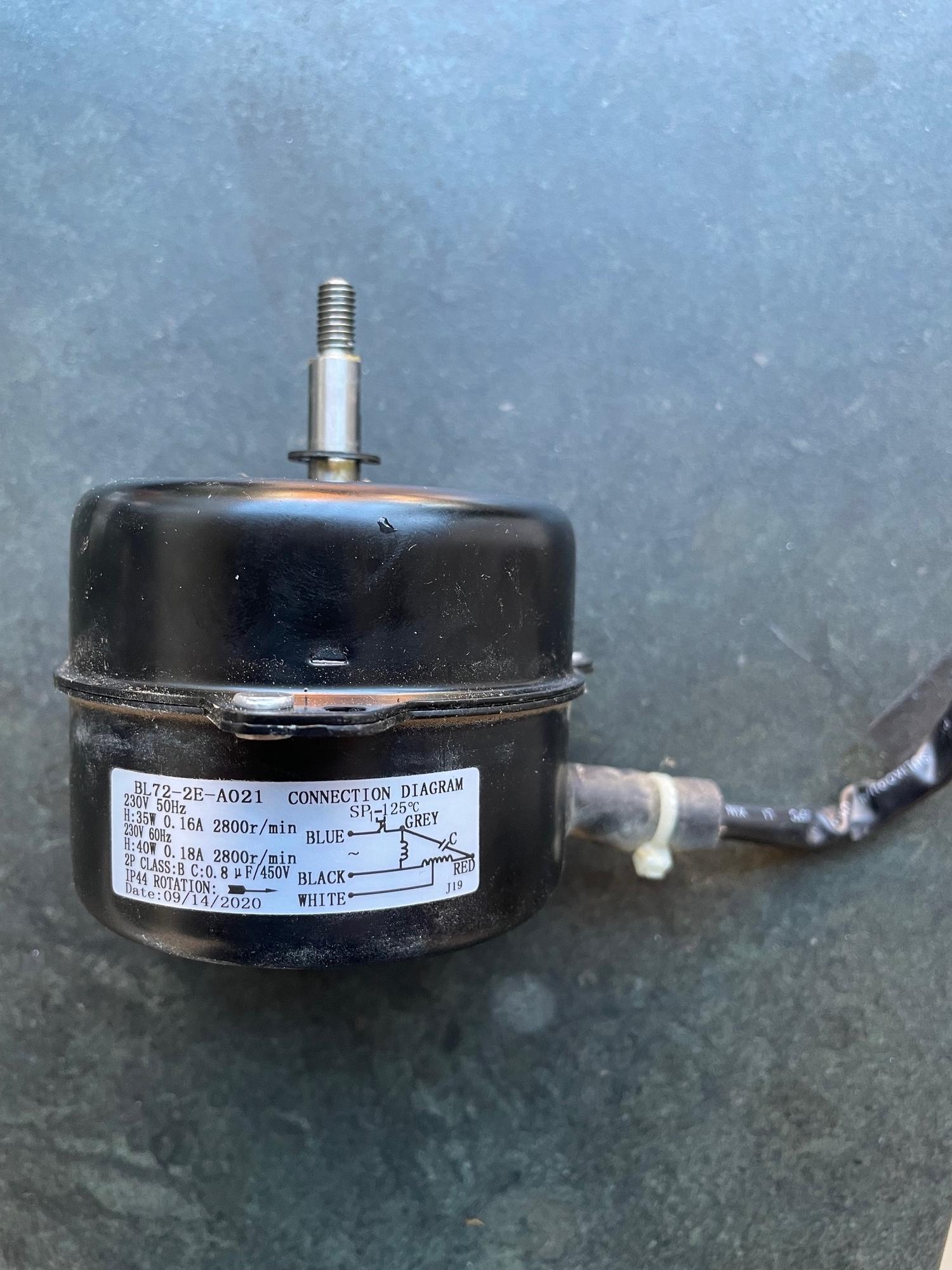

Mijn kanaal ventilator CAIROX TT MIX PRO
100 ( afzuigsysteem badkamer ) blijft steeds op het laagste toerental draaien. Hij wordt aangestuurd door een toerentalbegrenzer ( ook van CAIROX ).

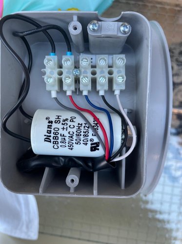

Heb de ventilator rechtstreeks aan het net geschakeld, maar dit helpt niet. heb de condensator van 0,8micro farad ook al vervangen, maar ook dit helpt niet. Toestel blijft steeds op het laatste toerental draaien.

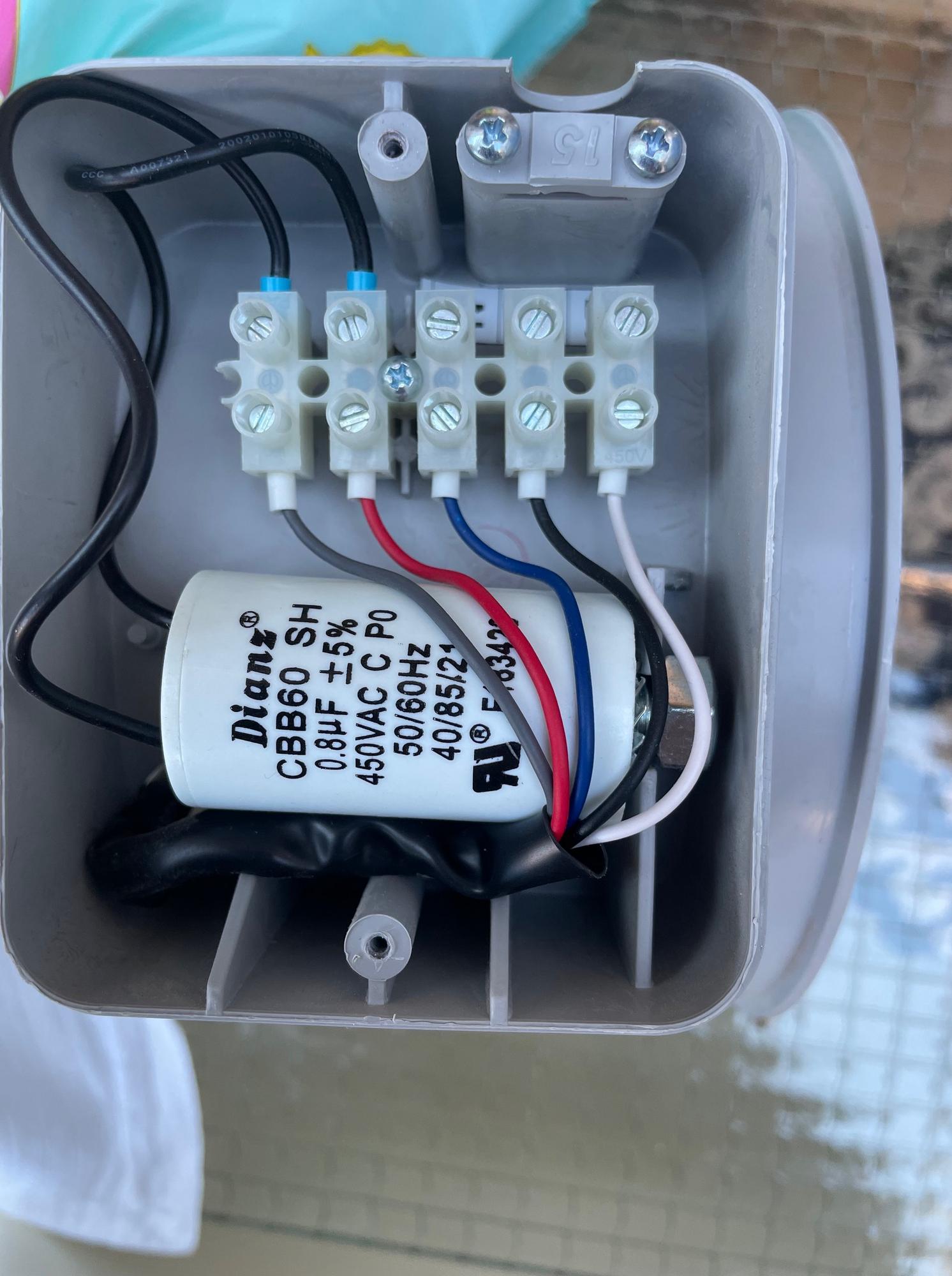

In bijlage de foto's, de voeding wordt aangesloten op de witte en blauwe draad. Zwarte draad speelt niet mee.
Hoe kan ik dit oplossen alstublieft ?
Volgens sticker is zwart en blauw de netingang...
Kan zowel zwart als wit aangesloten worden. Telkens blijft het toerental laag.
Dit toestel heeft een ingebouwde thermische beveiliging die zichzelf hersteld. Zou dit hiermee te maken kunnen hebben?
