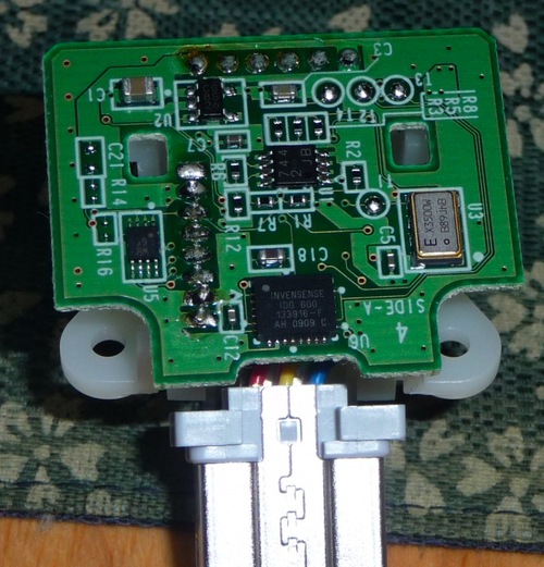

Je kunt ook gewoon draadjes solderen aan de uitgangen van de gyro in de WM+ en nunchuk, dan heb je analoog en zo snel als je kunt.
http://wiibrew.org/w/images/d/d9/Wii_MotionPlus_top.jpg
Daar zie ik mezelf niet echt draadjes aan solderen :P
En ik heb het liever gewoon in 1 keer goed, dan dat ik telkens weer zit te denken: had ik die andere nou maar genomen..
Aan de andere kant zou ik het ook jammer vinden dat ik iets duurs koop, terwijl iets van bijna de helft van de prijs net zo goed presteert.
