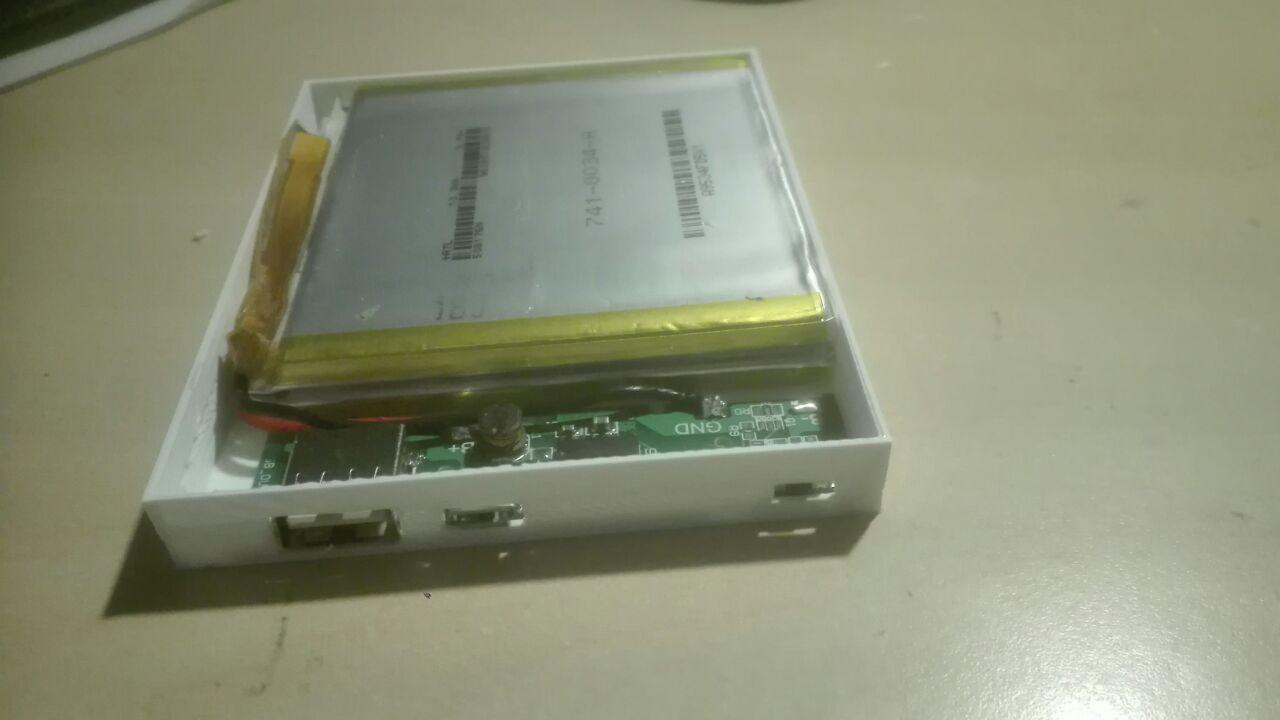

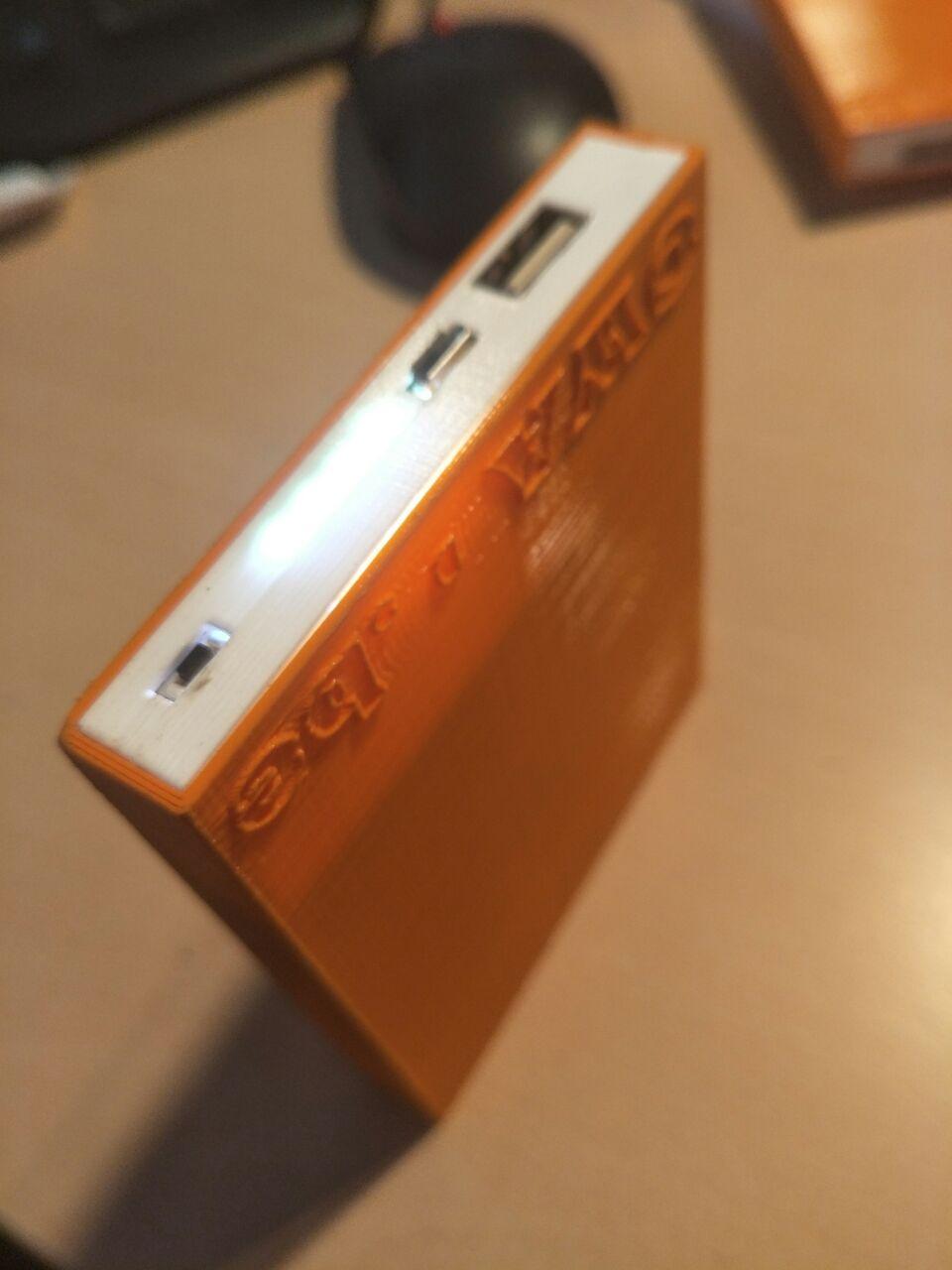

je kan ook losse powerbank printjes bestellen in china, en zelf de behuizing maken, heb ik ook gedaan om oude macbook batterijen te hergebruiken
