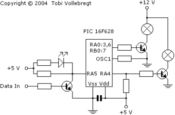

Schema
Het stuk aan de RA0:3, 6 en RB0:7 is 13 keer uitgevoerd - één keer voor ieder lampje.
Zoals te zien wordt er geen kristal gebruikt maar een externe weerstand aan OSC1. Er wordt een 68 kΩ weerstand gekozen, deze geeft de µC een kloksnelheid van zo'n 2,45 MHz.
De RA4 pin is op een andere manier met de transistor verbonden dan de rest omdat dit (na uren fout zoeken) een Open Drain output bleek te zijn. Deze kan dus alleen maar wél of niet naar ground trekken maar kan nooit zelf +5 leveren.

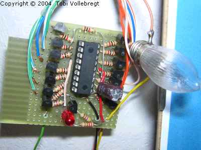

Nu de hardware blijkt te werken kunnen we overgaan op de softwarekant van het verhaal, maar niet voordat we de volledige schakeling hebben gezien:
Schakeling
