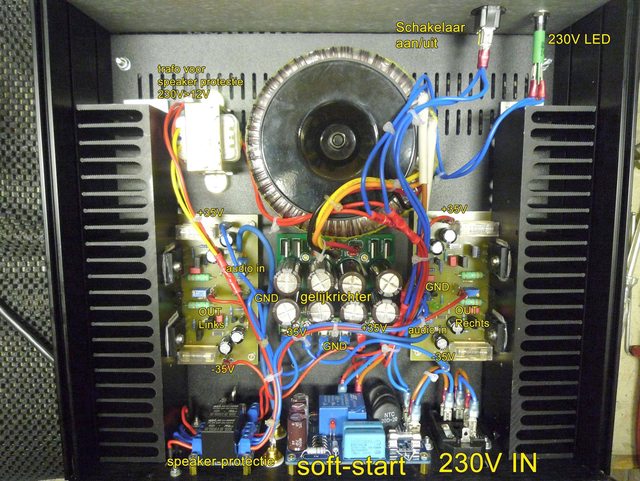

Deze versterker heeft last van een brom. Lijkt op 100Hz?

Deze brom hoor ik dus, ongeacht of ik de ingangen kortsluit of niet. Ook wanneer ik mijn mp3-speler aansluit en niks afspeel hoor ik deze brom.
Ik denk zelf dat er iets mis is met de bedrading in de versterker.... Zou dat deze irritante brom kunnen veroorzaken?
Er komt 230V de versterker binnen. Deze gaat naar een soft-start schakeling waarop een schakelaar is aangesloten. Vanuit de soft-start schakeling gaan er twee draden naar de grote ringkerntrafo welke vervolgens door de gelijkrichter wordt omgezet naar -35V, GND en +35V. Deze gaat vervolgens naar de twee versterker-PCB's. De uitgangen van de versterkers gaan naar een speaker-protectie printje en vervolgens naar de connector op de backplate. In de versterker is geen aarde gebruikt. Deze is niet aangesloten. Van earth-loops zou dus geen sprake kunnen zijn.
Ik heb een hoge-resolutie foto gemaakt van de versterker, met wat uitleg bijgevoegd. High-res foto is hier te bekijken (circa 4Mb): http://i.imgur.com/B8Ff9Ck.jpg
Iemand enig idee hoe ik van deze brom af kom? (versterker uitschakelen behoort niet tot de mogelijkheden

in de meeste versterkers zie je toch getwiste kabels, die mis ik hier kompleet.
is er aan ster aarde gedacht ??
De 230VAC, loopt gewoon over de versterker print naar het front waar de schakelaar zit, dit lijkt me vrij sucses vol
Na nogmaals kijken vind ik het een enge construktie.metalen buitenkant aluminium koelblokken , ongeaard en de 230V van de aan/uit LED schuurt over de koel van het koel profiel.
Montage van de softstart, geeft me ook geen lekker gevoel.
AMP connectoren niet geisoleerd.
Overigens lijkt me dat 100Hz brom (zo vind ik het ook wel klinken) ontstaat uit een dubbelzijdig gelijkgerichte en niet afgevlakte voedingsspanning. Zit er niet ergens een aardlus tussen de gelijkrichter en de afvalkking ofzo?
Op 1 augustus 2013 21:10:11 schreef Shiptronic:
in de meeste versterkers zie je toch getwiste kabels, die mis ik hier kompleet.is er aan ster aarde gedacht ??
De GND gaat direct naar de middelste connector op de gelijkrichter. De 230V schakelaar komt inderdaad erg dicht in de buurt van de rechtse versterkerprint. Ik heb deze zojuist losgehaald en van de print af bewogen. Helaas geen effect... LED heb ik losgekoppeld. Had helaas ook geen effect.

Ik zie dat je metalen schroeven, moeren en afstandhouders hebt gebruikt bij diverse printen, deze kunnen een aardlus creeren, ligt hier het probleem niet? Mi kun je beter plastic versies hiervan gebruiken.

Als ik naar je grote foto kijk zie ik de bekabeling van de ingang van de versterker samengebonden zitten met andere bekabeling.
Vooral met AC bekabeling is uit den boze!!!
De ingangen van je versterker horen zo vrij mogelijk van andere bekabeling te lopen ook al vind jij het nog zo mooi alles "netjes" bij elkaar te binden.
Dus het lekker los knippen, ingang bedrading tegen de bodemplaat naar de chassisdelen op de achterzijde brengen.
Trafo bedrading er zo ver mogelijk bij vandaan houden.
Die dikke bedrading b.v. in het midden over de elco print voeren.
Begin daar eens mee, grote kans dat dit je probleem is.

Heb daarnet alles losgehaald. Uiteindelijk had ik alleen een versterkerprint en trafo over. Brom is iets minder, maar helaas nog steeds aanwezig. Waarschijnlijk heb ik tijdens het testen niet goed genoeg geluisterd (speaker stond toen op de grond en niet op mijn werktafel) waardoor ik toen de brom, jammergenoeg, niet heb vernomen. Misschien moet ik mijn oor gewoon niet tegen de speaker houden
Waarschijnlijk zit er ergens op mijn print iets te oscilleren o.i.d. wat de brom veroorzaakt. Terug naar de tekentafel dus!

Ik zit nu te denken aan het ingangscircuit. Zo goed als ik kan zien op de foto zijn beide cinch-chassisdelen geisoleerd van de behuizing. Dat is prima.
De massa-aansluitingen van beide cinch-ingangen dienen met elkaar verbonden te zijn. Deze gezamelijke massa-aansluiting gaat met 1 draadje naar het centraal aardpunt. De 2 ingangen gaan dan met 1 draadje naar de respectievelijke ingangen van de versterker.

het ziet er mij een simpele unit uit om te demonteren, daarom:
haal 1 versterkerprint eruit, leg die voor u op een houten tafel (of glas, zolang het geen ijzer is want dan moet er karton tussen).
maak een stel lange voedingsdraden die je aan de versterkerprint knoopt voor u op tafel.
sluit de ingang kort, hang een speaker aan dit printje en test.
nog steeds brom: hangt deze eens aan een andere voeding, bv labvoeding. nog steeds brom, print uitzoeken.
heb je geen brom, dan stoort er iets in je behuizing. signaaldraden en AC mag je negeren, als je de ingang kortsluit en hebt nog brom, heeft het niks met signaaldraden te maken.
het geluid die ik lijk te horen is netspanningsbrom. is er een reden waarom je de aarding niet aansluit?
ik had de opbouw anders gedaan. de transfo omlaag op die bovenstaande foto naast de 220V aansluitingen, gelijkrichter er net boven.
de 2 versterkerprinten volledig naar boven op het einde van de koelprofielen. niet ideaal voor koeling, maar wel voor storingen van 220V net en versterkergedeelte te scheiden.
