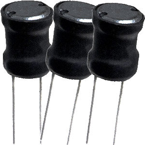

Ik heb alles op schema gezet om het inzichtelijk te krijgen. Ik herken diodes (zwart met grijze rand), condensatoren (rood en zwarte rechte cilinder). Echter kan ik er niet achter komen wat het zwarte 'grote' component met vrouwelijk zandloperfiguur op de printplaat is. Daarmee bedoel ik het zwarte component op de 2e foto met de aanduiding "600V" Er zitten er twee van op de printplaat. Op de 2e en 3e foto links en rechts van de motor.
De motor is 19V, voeding is 220V, en er zit er schematisch gezien één zwart (voor mij) onbekend component voor en na de motor dus ik vermoed dat het iets te maken heeft met het omzetten van 220V naar 19V. Tevens zitten deze schematisch tussen de 220V voeding en de motor.
Kan iemand mij vertellen wat deze componenten zijn, hoe ze heten eventueel wat ze doen en hoe ze dat doen.
Alleen een term is ook goed, dan kan ik zelf het nodige op internet opzoeken.

Dank Tjans. Ben je bekend met de engelse vertaling? Dan kan ik aan de hand daarvan misschien een gelijkende afbeelding vinden om zeker te zijn van mijn zaak.
Als dit inderdaad een spoel is begrijp ik als ik naar mijn schema kijk namelijk niet hoe de 220V wordt omgezet naar 19V.
Het schema zal ik één deze dagen netjes uit tekenen en online zetten. Hopelijk kan iemand vertellen of dit juist kan zijn.
Afbeelding spoeltjes:
De motor zit waarschijnlijk op een aftakking van het element. (Is lekker goedkoop)
Spoeltjes : Coils

Spoeltjes en condensatoren zijn om de boel wat "uit te smeren" en storingen (op radio bijvoorbeeld) weg te nemen. Verder is het heel eenvoudig een thermostaat en de diodes krijgen maar 17 volt omdat de twee hitte-elementen als spanningsdeler werken.
