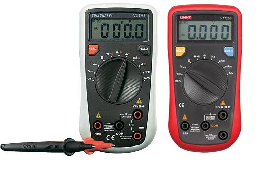

Ik gebruik al een tijdje een Voltcraft VC170 multimeter.
Niet echt iets bijzonders, maar wel een klasse beter dan de meters uit de grabbelton van de doe-het-zelf zaak.
Nu zag ik op internet een UNI-Trend multimeter die erg op de Voltcraft lijkt, maar voor een fractie van de prijs. Zie hieronder de plaatjes:
http://www.uploadarchief.net/files/download/vc.jpg
Vandaag kwam de UNI-Trend binnen en de vermoedens kloppen. Los van het feit dat het een iets ander type is met iets afwijkende functionaliteit zijn ze verder identiek.
Het lijkt in elk geval dat UNI-Trend dit type meter alleen voor de binnenlandse (Chinese) markt maakt. De handleiding is alleen in het Chinees en de meter komt alleen voor op de Chinese website.
Heeft iemand een idee hoe dit zit? Koopt Voltcraft haar meters in China bij deze fabriek? En is er al iemand die deze meters heeft opengeschroefd om de verschillen te zoeken?
Het zou me inderdaad niets verbazen als het allemaal uit dezelfde fabriek komt. Maar dat wil niet altijd zeggen dat het kwalitatief hetzelfde is. Het kan best dat ze per klant er andere dus betere spullen inzetten.

Voltcraft maakt zelf geen meters, ze komen bij diverse bedrijven vandaan. Of ze de zelfde inhoud en specs hebben weet ik niet. Vaak wordt het zelfde kastje voor meer dingen gebruikt.
Aangezien jij beide nu hebt en blijkbaar in spanning wacht op een teardown, zou ik zeggen, wie houdt je tegen ? ;-) Ik ben zelf niet zo van de teardowns van gecalibreerde precisie meters maar dit spul zou ik wel open trekken. Alleen al om te checken of het een beetje veilig is mocht je hem ook eens in 230 steken. Ik had de snoeren van mijn Agilent nog op stroom staan toen ik checkte of er spanning op de net intree van een meetzender stond. En daarbij ging niks fout. Ook vergeet ik vaak dat hij op de Ohm meet stand staat en ook daarbij is hij nog nooit gesneuveld. Een Keithley 199 stond klaar om gebruikt te worden om stroom te meten, De 196 voor de spanning en ik wissel de snoeren om. Nieuwe zekering in de 199 en opgelost. Omdat ik nog al verstrooid ben op dat punt komen er hier alleen veilige meters binnen.

Het feit dat de meters als 2 druppels water op elkaar lijken aan de buitenkant wil natuurlijk niets zeggen.Technisch gezien is het maken van een ander binnenwerk veel makkelijker als het aanpassen of veranderen van de spuitgiet mallen voor de behuizing.
Het kan zelfs zo zijn dat men de electronica produceert met relatief goedkope onderdelen (veel kosten zitten hier in al dan niet nauwkeurige weerstanden) en achteraf gewoon test hoe nauwkeurig de hele meter is geworden ,en afhankelijk daarvan wordt hij in een rood of geel of baluw doosje gestoken.kan allemaal ,en als je ze openmaakt zie je geen verschil.
Dat heeft iemand hier al gedaan... met de UNI-T dan.
http://www.youtube.com/watch?v=URKSs02qz5c
Conclusie van het filmpje was dat het voor rond de 20 dollar een hele nette meter is voor op de hobbytafel. Maar dat het af te raden is om de meter te gebruiken voor het meten aan hogere spanningen.
Overigens vraag ik me af hoe het dan zit met de VoltCraft... Als ik het goed begrijp gaat de discussie vooral over de gebruikte zekeringen en die lijken me hetzelfde.
Gezien de werkwijze van Conrad, en de gelijke marktklasse (prijs verschilt kennelijk wel, dus ik schrijf niet 'prijsklasse') verwacht ik dat de meters integraal identiek zijn. Aan de andere kant kan het zijn dat Conrad wat beter oplet sinds een van de Voltcraft-meters gefigureerd heeft in een filmpje van VDE...
