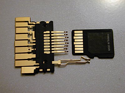

De SD kaart socket heeft geen plaatje om tegendruk te geven. De continue druk op de kaart laat het geheel inderdaad krom buigen. Ik heb hetzelfde probleem, met in ieder geval één Pi.
Misschien is dit een optie?
http://www.techunboxed.com/2013/07/how-to-repair-broken-raspberry-pi-s…
Als er iemand pin-compatible sockets heeft, half-size met metalen plaatje, houd ik me aanbevolen.
Ik maak van deze gebruik.
http://r.ebay.com/hPcOsA

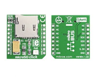

zijn die micro sd kaartje pincompatibel met mini SD? misschien makkelijk om zo een connector bij te solderen (kan je kiezen, mini of micro SD)
[Bericht gewijzigd door Tidak Ada op (99%)]
Meestal krijg je bij zo'n micro-SD kaartje een adapterje. Ik kan van buiten af niet zien of dat pin compatibel is, alhoewel ik het wel vermoed.
ga ik toch eens kijken om die 'erbij' te hangen en zien of die van zo een kleine ook wil booten. maar dan wel niet met adapter. ik wil van die uitstekende kaart vanaf. zeker nu ik van die fragiele connector verhalen zie
