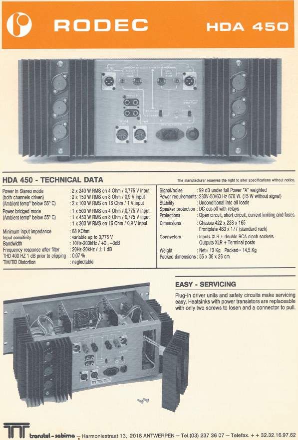

Nog 1 vraagje , kan er mij iemand zeggen waar ik de specificaties van deze versterker kan vinden ? website rodec werkt niet , heb gegoogled zonder resultaat , kwestie van te weten om deze versterker in te bouwen in flightcase .
thx op voorhand

Ik kan alleen dit vinden;
http://forum.vintage-audio-laser.com/ressources/file/69849
Via een franse site met een discussie of een versterker wel kan werken met alleen NPN-torren (MJ15001 en MJ15003). Het gaat hier om een versterker waar een hobbyist al aan bezig is geweest. In het linker kanaal allemaal 001, rechts 003. Zou kunnen kloppen, als rechts ooit eens is opgestookt, en alles is vervangen. Het is zo te zien een quasi-complementaire eindtrap.
De HDA 450 schijnt ook gelijk te zijn aan een Audiolab M480. Voor wie er wat mee kan hier de discussie;
http://forum.vintage-audio-laser.com/demande-aide/panne-sur-rodec-hda4…
Misschien is dit nog iets;
http://forum.zelfbouwaudio.nl/viewtopic.php?f=7&t=18638&start=…

nog 1 vraagje , ik heb gezien dat er MJ15001 in zitten in dat toestel , deze bestaan niet meer , indien nodig mag ik daar de MJ15003 in steken ? nogmaals thx
stefbef
'Elektronica werkt op rook, eens die er uit is werkt het niet meer'
Ik heb ook een rodec HDA450. Bij mij zitten daar ook mj15003's in. Gaat dus perfect.
Moest je ze moeten vervangen, wel opletten dat je geen valse koopt, ze worden namelijk enorm veel vervalst...
