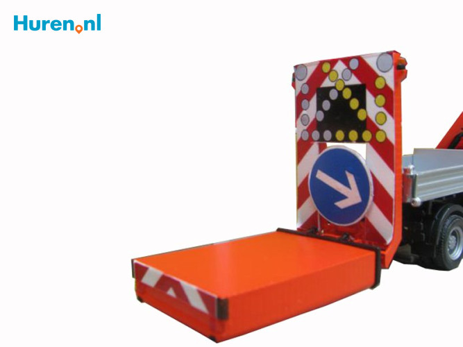

http://media.huren.nl/product/2011-XL-rijdende-afzetting-huren.jpg
makkelijkste is om iets van 24 leds door een plankje te steken, in de vorm van 2 pijlen. alle linker leds (wit) sluit je aan op de A draad, alle rechter (gele) leds op de B draad. de 2 leds die exact in het midden zitten, sluit je via een diode op de A draad en een diode op de B draad aan.
als je nu met je PLC draadje A OF draadje B hoog maakt krijg je de linker of rechter pijl. wel voor iedere led een aparte weerstand, of de leds in serie.
