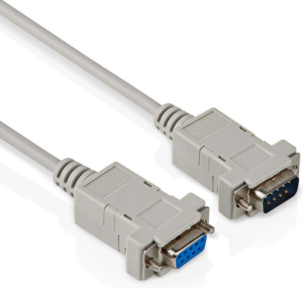

Seriele kabel verlengen:
http://image.allekabels.nl/image/1205-0/seriele-datakabel-1.8-meter.jpg

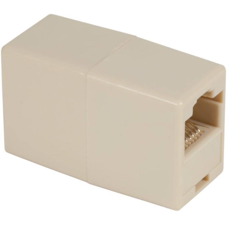

Netwerk kabel verlengen:
http://image.allekabels.nl/image/931-0/netwerk-koppelstuk-cat5-rj45-aansluiting-2-rj45-female.jpg
beide plaatjes zijn klikbaar
