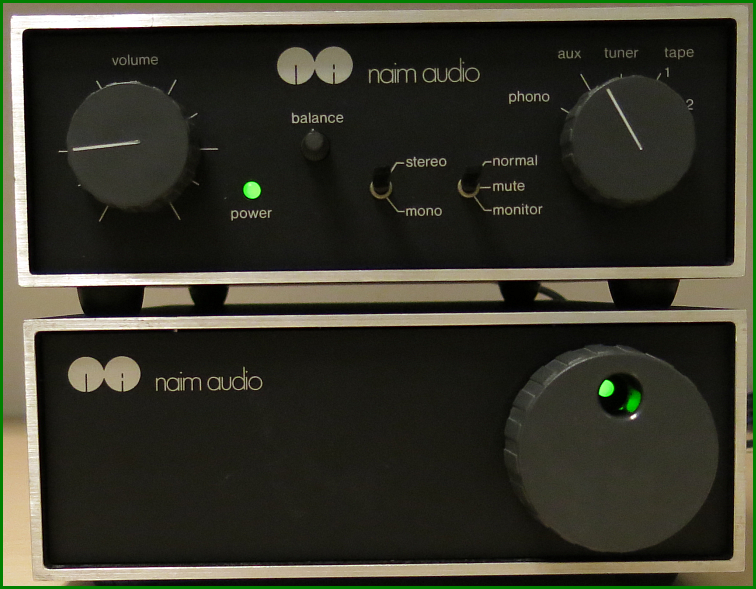

Ik was bij een klant een klusje aan het opnemen en daar stond ook een NAIM versterker setje dat niet goed meer werkte.
Mijn klant was hier zeer aan gehecht en wist dat ik ook iets in "audio" deed.
Ook met dringent verzoek dit nog voor de Kerst opgelost te hebben, tja dan stijk ik met mijn hand over mijn audiohart en ga op zondag aan de slag,
ik had toch "nix" te doen, Pfffff (wordt echt tijd voor vakantie)

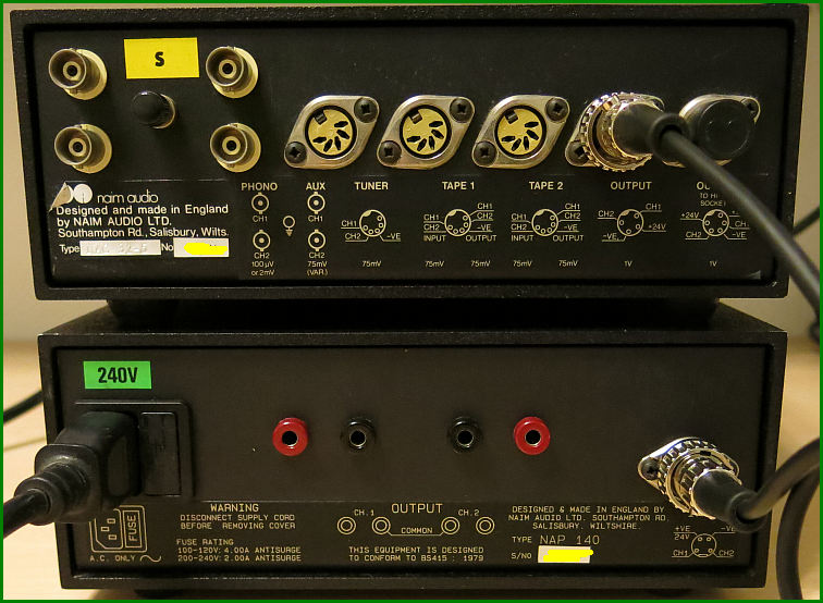

Het gaat om dit product, de NAIM NAP140 en de NAIM NAC32-5.
Op onderstaande foto reeds schoongeboend en gerepareerd.

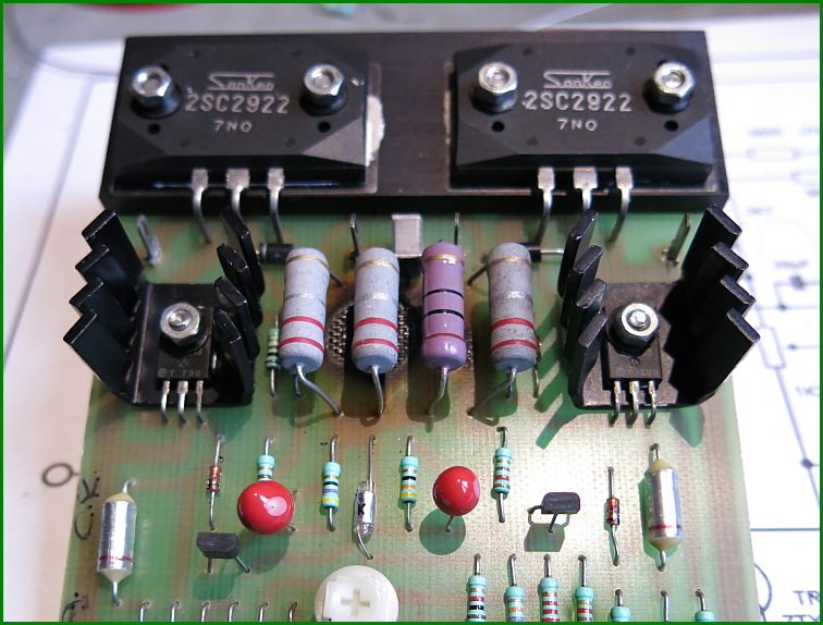

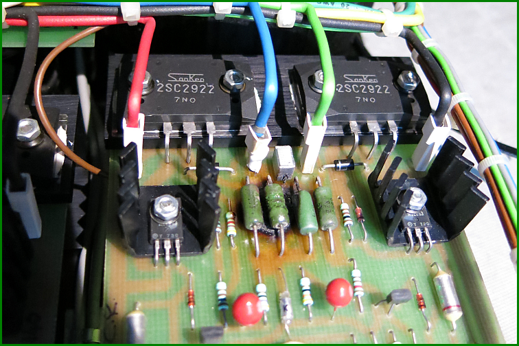

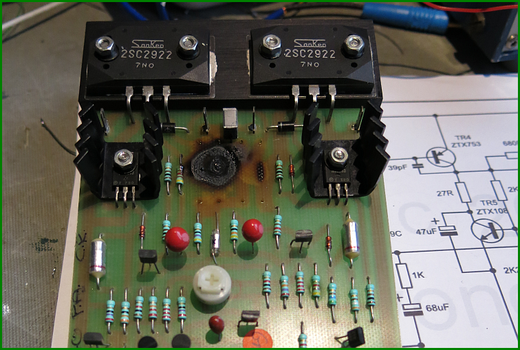

Dit trof ik ondermeer aan bij het rechter kanaal.
http://www.bramcam.nl/NA/Audio/NAIM/NAIM-NAP140-02.png

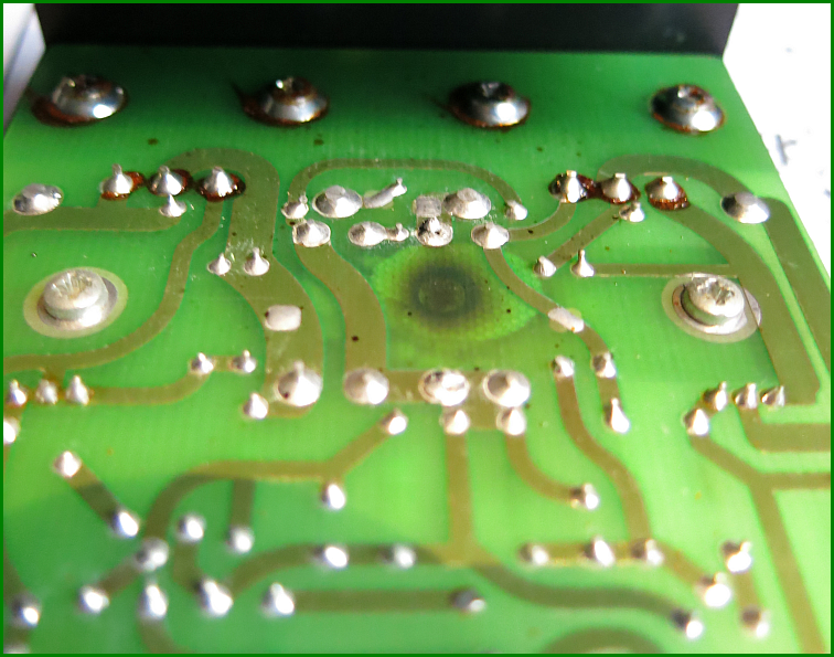

De print was bijna doorgebrand, gelukkig zit er weinig op de plek waar het erg warm is geweest.
http://www.bramcam.nl/NA/Audio/NAIM/NAIM-NAP140-03.png
Een beetje geblakert...
http://www.bramcam.nl/NA/Audio/NAIM/NAIM-NAP140-04.png

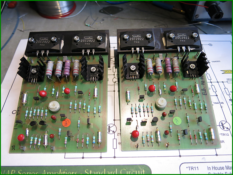

Na het stevig boenen van de print aan beide zijden, heb ik er nieuwe weerstanden ingezet.
Het mooie was trouwens, de eindtransistoren waren nog heel!
http://www.bramcam.nl/NA/Audio/NAIM/NAIM-NAP140-05.png

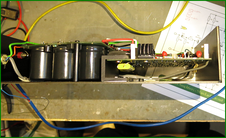

Beide printen aangepast, de weerstanden ook hoger op hun benen gezet,
Had ik toch bij Kareltje dit weekeinde die Ceramische afstandbusjes moeten meenemen...

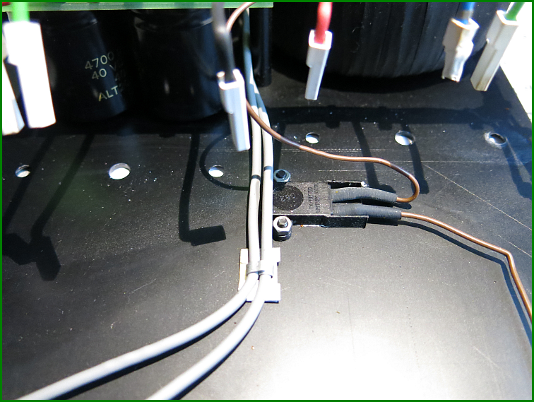

Dit is de Clickson die de 230V afschakeld, als de kast te warm wordt.
http://www.bramcam.nl/NA/Audio/NAIM/NAIM-NAP140-07.png

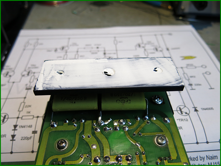

Dit is de eerste "Modificatie" van mij, er is op de print geen ontkoppeling aanwezig van de voeding spanningen, en ik heb er nu 2x 1uF direct over de eindtransistoren gezet.
Ook kan je de nieuwe laag pasta zien, NEE dit is niet te veel, dit Alu koelprofiel heeft vrij diepe groeven en bij montage kwam er bijna geen pasta aan de randen te voorschijn.

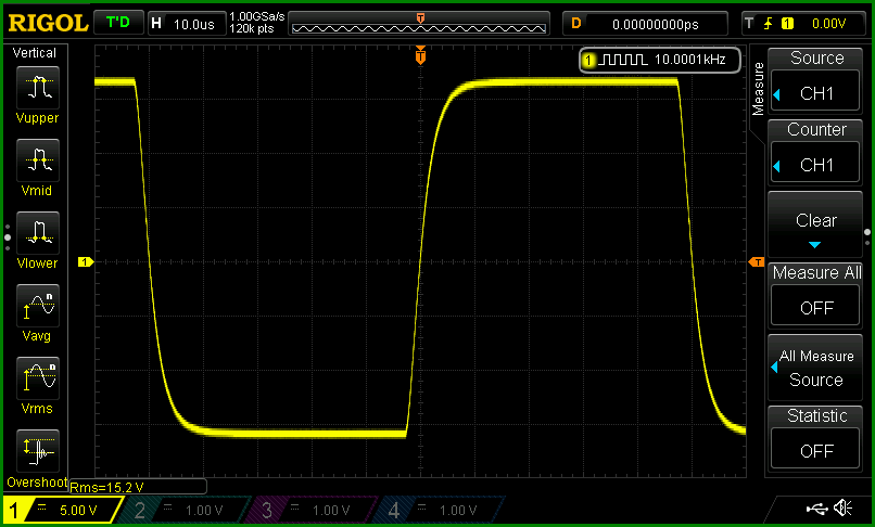

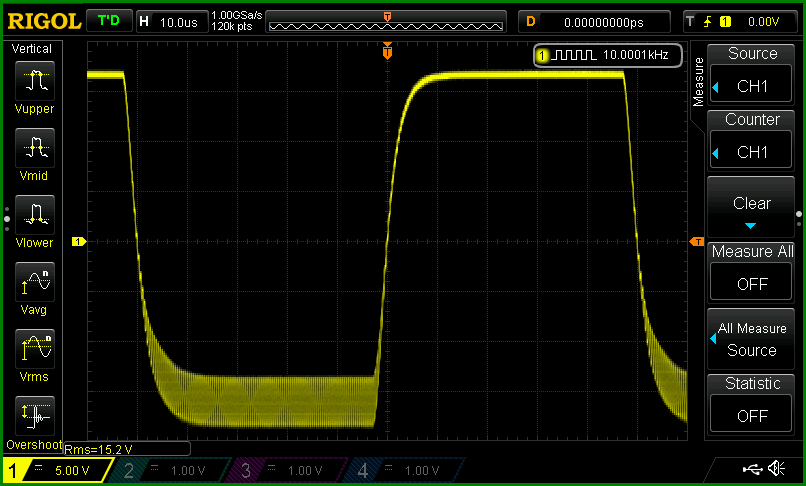

En de tweede modificatie leg ik uit aan de hand van de volgende scoop foto's.
Dit is een 10Khz Blok die uit het rechter kanaal van de NAIM NAP140 komt.
Dit ziet er verder goed uit, het vermogen op dit moment is ongeveer 13 Watt aan 8 Ohm, max rond de 45 Watt.
http://www.bramcam.nl/NA/Audio/NAIM/R-10Khz-8-Ohm-01.png

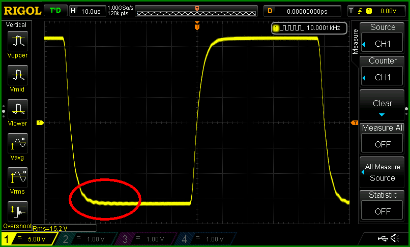

Bij het zelfde signaal en dan nu met 0,47uF parallel aan de 8 Ohm belasting weerstand.
Het is nog steeds bijna perfect, maar er zijn wel kleine aberaties te zien, zie circel op de foto
http://www.bramcam.nl/NA/Audio/NAIM/R-10Khz-8-Ohm-0,47uF-01.png
En dan nu de ultime test, nee niet een nog grotere condensator maar juist een kleinere en wel een 10nF condensator, TADA!!! hommelus...
http://www.bramcam.nl/NA/Audio/NAIM/R-10Khz-8-Ohm-10nF-01.png

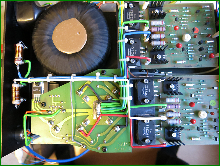

Je kan bij NAIM vinden dat zij het niet nodig vinden een spoel in serie met de uitgang van de versterker op te nemen.
Dit omdat dit het geluid te veel zou aantasten, zij vinden dat bij de gemiddelde installatie, de luidsprekers een meter of 5 van de versterker af staan,
dit zou dan voldoende inductie zijn samen met de 0,22 Ohm weerstand die al in serie staat.
Een flinke hoop "Bull Shitt" in mijn ogen, daar de LS kabel er zelf al voor zorgt, dat je snel aan een capaciteit komt, die de versterker onstabiel maakt.
De oplossing is natuurlijk zelf een spoeltje wikkelen op een dikke weerstand (10 Ohm)
Deze zijn direct aan de + aansluitbus gesoldeerd, probleem opgelost!

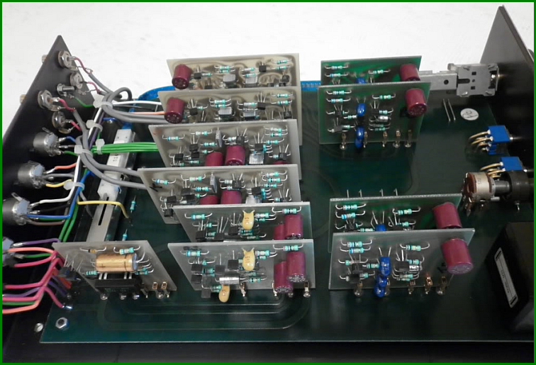

De hele voorversterker is in modules opgebouwd en er is geen IC in te vinden, allemaal losse transitor trapje's op insteek printjes.
Niet mijn foto, maar zo ziet de voorversterker er van binnen uit.
Links onder het DIL relais dat de uitgang van de voorversterker schakeld.
http://www.bramcam.nl/NA/Audio/NAIM/NAIM-NAP140-12.png
Het was weer eens een leuke reparatie.

Wat nu, een Rigol scope? Of gaat Hameg niet on-site?

De HAMEG hangt aan de analyser uitgang van de Audio Precision meetset.
Ik had al aangegeven dat ik een setje generator/scoop wou hebben zwevend via een scheidingstransformator en dat is de Rigol set geworden.
Nee, de Rigol scoop is absoluut niet beter dan de HAMEG, je hoeft maar een keer naar het plaatje te kijken.
De Hameg lijkt een 10 bit scoop te zijn (hij is 8 bit) , ook zonder te middelen.
Als ik alleen de Rigol had, zou ik er ook een analoge scope bij willen houden.
Ik durf het door de Hameg aan, zonder analoge scoop te gaan werken.
Dat zegt wel iets voor een zijkert zoals ik ben, wat meetapparatuur betreft (mijn vriendin denkt daar iets anders over) :-)
Gegroet,
Blackdog
Welke Rigol gebruik je?
Met boxcar averaging (in hogere modellen) moet een Rigol ook tot 12bit weer kunnen geven, al ik de berchten mag geloven.
Een DS1xx4Z dus.
[Bericht gewijzigd door markce op (15%)]
