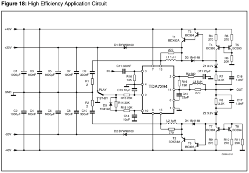

ik ben een schema tegengekomen van een 100w versterker. dit schema staat in een datasheet van de TDA2794
nu kan ik de transistoren T1 t/m T8 nergens vinden
het gaat om de volgende types:
BDX53A
BDX54A
BC394
BC393
iemand enig idee of ik hier vervangers voor kan krijgen? ze zijn nergens meer te koop volgens mij, en als dat wel zo is blijft het in de toekomst ook lastig om aan te komen.

BF422, BF423, BD645, BD646 (niet op volgorde). Even in de datasheets opzoeken of de aansluitingen kloppen.
bedankt maarten bakker,
ik heb gezocht op EOO en conrad maar deze kan ik daar ook niet krijgen. de specificaties zijn ook verschillend zo te zien. ik vraag mij ook af of die Collector-base Voltage zo hoog moet zijn. de maximum spanning op de schakeling is 80V.
groetjes
Nou, 80V red je met een simpele BC546 al niet meer. Dus dan ga je automatisch naar de eerstvolgende simpele/goedkope oplossing. Aan de andere kant, zo te zien komt er nooit meer dan 40V over te staan, dus dan kan de BC546/BC556 misschien wel. Maar ik zie waarschijnlijk iets over het hoofd, want bij ST zijn ze toch ook niet dom.

Die BC's origineel is wel een probleem Maar idd er zijn ZAT onterpen die beter zijn. Kijk eens bij rod elliott..
sound.weshost.com
Dit schema is hier eerder voorbij gekomen, het is speciaal voor hoge efficency bedacht.
Het ligt anno nu IMO niet meer voor de hand deze route te gaan als n belangrijk is, er zijn zeer veel uitstekende klasse-D modules met nog veel hoger rendement, uitgangsvermogen en minder vervorming.
Als het niet om het rendement gaat en je vind dit soort IC's leuk (ze zijn op zich uitstekend) zou ik kijken naar een paar TDA7293's parallel en/of in brug. Dit IC heeft hier speciale voorzieningen voor.
Werkt goed, maar let op dat je de boel thermisch zo opzet dat ze echt allemaal even warm worden, anders loopt de heetste weg en gaat het alsnog mis.

waarom ik dit schema wil gebruiken is eigelijk omdat de fabrikant deze aanbeveelt. ik wil deze chip graag gebruiken.
vandaar dat ik alternatieve componenten zoek
ik kwam deze tegen bij dick best. ik dacht das een mooie flinke 100W die ga ik bouwen.
de datasheet is van april 2003 dus lijkt me niet echt antiek.
maar ik sta zeker open voor suggesties zoals je al doet Aart.
de schakeling leek me wel simpel om te bouwen dat was de voornaamste reden.

Ik begrijp het niet. U gaat voor een ongebruikelijk complex ontwerp met twee voedingsspanningen die omgeschakeld worden etc., en dan spreekt de eenvoud u aan ?
Nogmaals;
- Is het rendement van belang, of wordt het gewoon uit het net gevoed ? Energie sparen is mooi, maar ..
- Voor een beginner zou ik heel sterk een gewone geïntegreerde eindtrap TDA7293, LM3886, TDA2030 of soortgelijks aanraden, om te beginnen in een standaard applicatie zoals op pagina één of twee van de datasheets staat. Over hoe dat met of zonder print correct op te bouwen zijn websites volgeschreven, zoek b.v. eens op "gain clone". Als het uitgangsvermogen later omhoog moet zijn er wat brug /parralal mogelijkheden, maar die zijn redelijk uitdagend.
- Schakelend is prachtig, maar ik denk dat het voor mijzelf nog best eem kluif zou zijn het goed te krijgen. Printontwep en componentenkeuze moeten goed genoeg zijn, gepast snelle meetapparatuur aanwezig.
Koop als rendement en uitgangsvermogen voorop staan liever een complete Hypexje, maar dan is de lol van het zelfbouwen natuurllijk wel weg.
Hij is nu ook keurig met een TDA7294 begonnen in een vrij recent en vaker toegepast schema, geen idee waarom mensen hem dat moeten ontraden als antiek en te gecompliceerd. Met een IC en 3 onderdelen kan iedereen iets bouwen dat op een versterker lijkt (ik hoor over gainclones erg wisselende geluiden, er komt ook nog wel ontwerpkunst bij kijken op zijn minst). Dit is juist een leuk zelfbouwprojectje waar je nog een beetje iets voor moet doen en waarvan het schema net een heel klein beetje meer studie vereist. Let wel op dat het enige moeilijke (niet onderschatten) het maken van een layout is. Met een beetje geluk staat er in de applicatie een layout beschreven, mijn tip is om daar niet van af te wijken.

Het enige 'ingewikkelde' zit in de bijkomende transistorschakeling. Als je die weglaat heb je ongeveer hetzelfde schema als voor de TDA7293 vermoed ik (heb de databladen niet opgezocht maar wel enige herinnering uit consumententoepassingen - Grundig gebruikte graag eindtrappen van ST, soms ook met dergelijke transistorschakelingen eromheen).

-93 / 94 is slechts een klein verschil in mogelijkheden (clip detect of parallel-schakeling, bootstrap), allicht zelfs dezelfde chip enkel anders gebond.
Ik begreep alleen de keuze voor specifiek de klasse-G schakeling niet. Het zal een soort verwarring geweest zijn. Excuses
