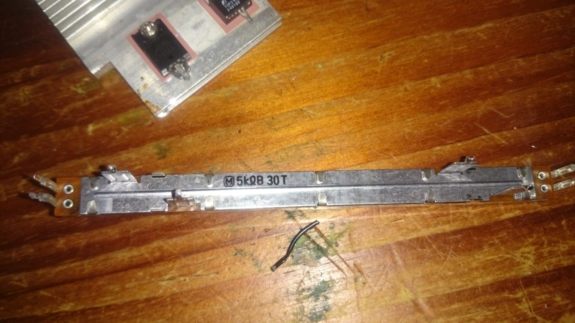

Ik ben opzoek naar een fader voor mijn mengtafel van het mere tascam en het type is dm 24.
Op de foto is te zien welke fader het is.
Weet iemand van jullie misschien waar ik deze kan bestellen.
Groet Rogier Schipper
Probeer eens bij Hanexservice in Leimuiden.
Bedankt Douwe,
Ik het bij hun vragen.
Bij Hanex Service moet je zijn.
Via hun kun je nieuwe faders bestellen. Heb hier overigens nog een compleet fader board liggen van een DM24 (ik bezit zelf een werkende DM24, 1 defecte en een DM3200).
Helaas is er ooit bier over dat faderboard gegaan, maar mocht je vast komen te zitten, stuur me een mail.
Het is overigens nooit verkeerd om lid te zijn van dit forum als je een digitale Tascam mengtafel bezit.
