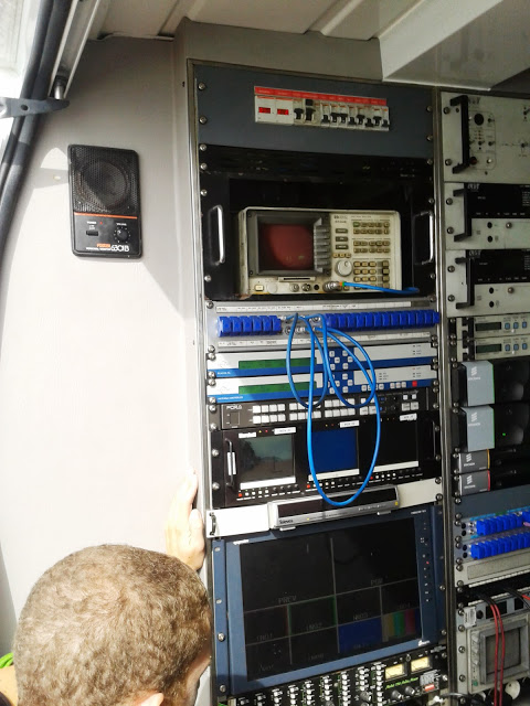

Die Tek's zaten ook veel in mobiele satellietwagens in gebruik bij de TV omroepen. Mechanisch zijn ze dan zwaar belast geweest en let ook op de helderheid van de trace.
Even een stuk draad op de input en een 20 MHz brede sweep over de FM band bij de verkoper thuis kan veel info verschaffen.
Wellicht kan je op een Tek forum vinden hoe ingewikkeld het is om de option 50 (N connector met 50Ω ) zelf in te bouwen.
Voorbeeld van een 75Ω Tek SA in een satwagen van de spaanse TV
(© eigen foto
Oeps, hieronder.
HP ipv Tek. Even niet opgelet.
