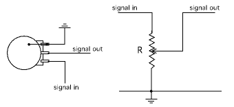

Ik wil een stappen schakelaar aansluiten op de voorziening van een alps pot:
bovenaanzicht:
___________
| 1 2 3 |
| 1 2 3 |
de uitgang moet op de middelste. Daar ben ik uit,
maar de volumeknop werkt nu omgekeerd...van luid naar zacht.
Mag ik zonder problemen pen 1 en 3 op beide kanalen omwisselen? of kan er iets mis zijn met de stappenschakelaar?
Ik wil niet ineens een te hoge bron aanbieden aan de eindtrap uit schrik voor de luidsprekers te beschadigen.
Ik neem aan dat je een rotary encoder bedoelt i.p.v. een stappenschakelaar?
Ik denk een ALPS potmeter met klikraster als hij de input direct er op aansluit.
Normaal is het bij een potmeter waarbij de loper links omgedraaid de contacten aan de GND. input is dan de contacten als de loper van de potmeter rechts oms is gedraaid. De output is de loper.
Hoe ingewikkeld kan het zijn.
http://www.dr-lex.be/guitar/volumepot.gif
[Bericht gewijzigd door Hugo Welther op (15%)]
Ewel zo ga ik het dan doen tnx!
Ik ga wenig kwaad kunnen doen met de 2 buitensta paartjes dan om te wisselen.
merci voor de tekening. De loper is dus de output.
