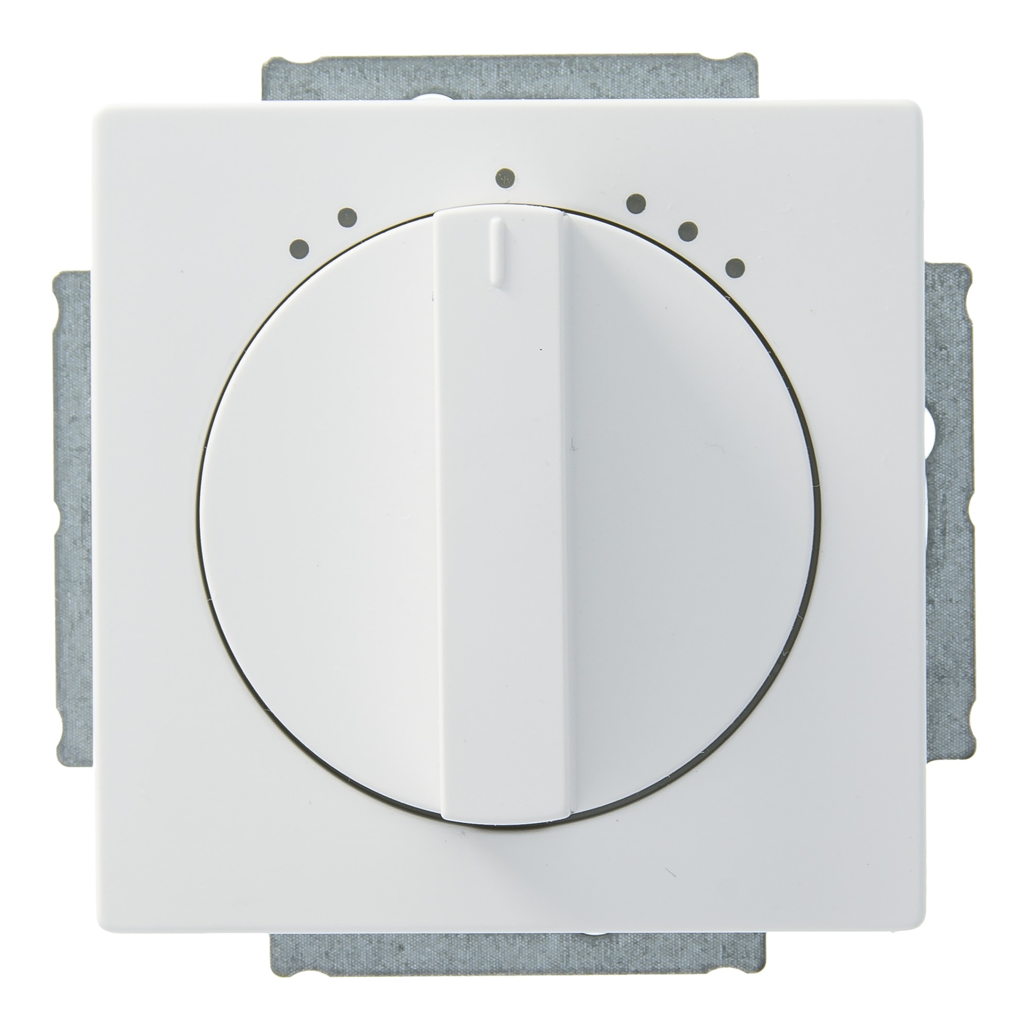

Hey Laro,
Ik zit met een vrijwel vergelijkbare situatie, hoewel ik een simpele buisventilator op het dak heb staan en geen wtw systeem. Verschil met jouw situatie (qua kaku-aansluiten) is dat ik geen blauwe nul heb aan de 1-2-3 schakelaar. Die zit alleen op de ventilator op het dak direct.
Zou een kaku-oplossing dan toch nog kunnen?
De schakelaar in de keuken heeft dus 3 draden (2 zwart, 1 bruin) en de volgende standen:
- 1 (laag, altijd aan, enkel bruin)
- 2 (medium, bruin verbonden met zwart1)
- 3 (hoog, bruin verbonden met zwart2)
Ik kan nog wel ergens een nuldraad pikken uit de buurt, maar niet een die vastzit aan de ventilator.
Ik zou zo'n oplossing willen, zoals jij hebt :)
Alvast bedankt voor een antwoord!
Groet
Nooit zomaar ergens een nul van nemen deze kan van een andere groep zijn. Dan heb je een probleem.
Je hebt geen nul nodig bij de schakelaar. Plaats de KaKu ontvanger in een daarvoor bestemde montagedoos OWH-001 of OWH-002 bij de ventilator (of ergens onderweg bij een lasdoos in de aansluitkabel naar de ventilator) en plaats de zender op een plaats naar believen in huis. Check vooraf of de afstand niet te groot is, dus of de ontvangst bij de ventilator gegarandeerd is.
Hunebedbouwer
Als ze op dezelfde groep zitten kun je ook de licht schakelaar vervangen door een dubbelpolige en een zwarte draad trekken naar een centraal- doos waar de schakeldraden vanaf de standenschakelaar doorheen lopen.
De nieuw te trekken draad las je op de draad met de door jou gewenste stand. Dit geld ook eventueel voor je toilet beneden maar moet dan ook op dezelfde groep zitten
