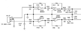

Ik merkte wel iets vreemds op, in mijn ogen. In het volgende circuit komt het ingangssignaal binnen op pootje 2 van de opamp, de - ingang. Daar meet ik niets (ten minste, zo lijkt het) Voor de 22K weerstand wel en op de uitgang 1 ook, hoe kan dat of meet ik gewoon niet goed?
Een opamp versterkt het verschil tussen de plus en min ingang. Dus de uitgang verandert als er verschil is. Door die weerstand van de uitgang naar de ingang wordt er dus signaal terug gevoerd. Daardoor wordt het verschil kleiner, dit gaat zo op en neer (klinkt traag maar gaat natuurlijk bloedsnel) tot ze gelijk zijn. Nu is je plus ingang 0V want die hangt aan gnd, dat kan niet veranderen dus wordt je min ingang ook nul volt.

Dank je wel Fred, er zou dus wel iets te meten moeten zijn maar dat gaat dan om een heel klein signaal als ik je verhaal goed begrijp.
Het klopt dus iig redelijk wat ik zag, mooi.
Ding weer in elkaar gezet, komt er weer niets uit de speakers, zo blijven we nog even bezig
Heb je wel de voeding voor de opamps aangesloten. Die wordt vaak niet getekend maar is wel noodzakelijk. En dan in dit geval een symmetrische voeding dus positieve, nul en negatieve rail.
