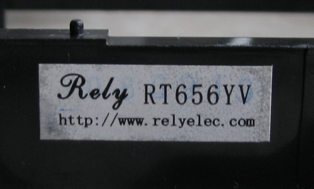

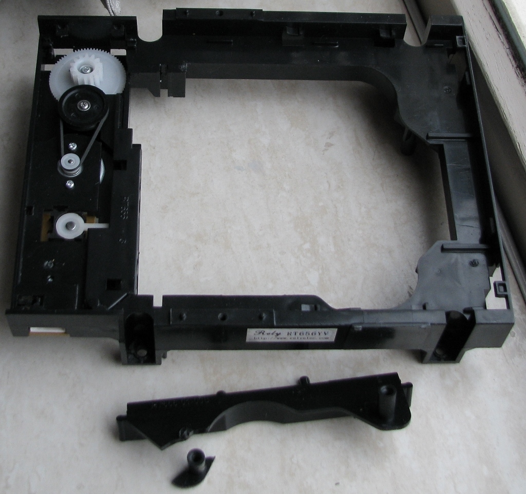

Ik was lekker bezig met een midiset van Philips, de MCM772/12. Het cdtje trilde heel erg, waardoor deze oversloeg. Nu bleek de slidemotor niet zo best meer (stonk ook), maar gek genoeg is een ophangpunt waar het mech in vastgeschroefd word, afgebroken. Deze is af fabriek duidelijk te strak aangedraaid, want het busje was ook gebarsten. Voor ik dit apparaat ga herstellen, zou ik graag een plastic frame van iemand willen overnemen. Het mechaniek zelf heb ik uitraard niet nodig. Wie kan/wil mij helpen met dit project?
Het afgebroken deel is demontabel, dus het frame zelf hoeft niet eens dezelfde te zijn...
Kosten worden uiteraard vergoed, zie foto voor een voorbeeld.
Type van het plastic fantastic frame is Rely RT656Yv, maar ik kan me voorstellen dat een andere variant het zelfde plastic framepje heeft.
Zie foto, en iedereen vast bedankt voor het meedenken, kijken.

Mocht niemand zoiets voor je hebben, ik vind het er wel uitzien of je het goed kan lijmen; er zit ook nog een stukje van het vlakke deel aan, dat kan je dan nog gebruiken om er een versteviging overheen te lijmen, als er ruimte voor is op de plaats van bestemming, uiteraard. Aan de onderkant kan ook nog.
Probeer het eens te lijmen met Hard-Plastic-Lijm van Bison.

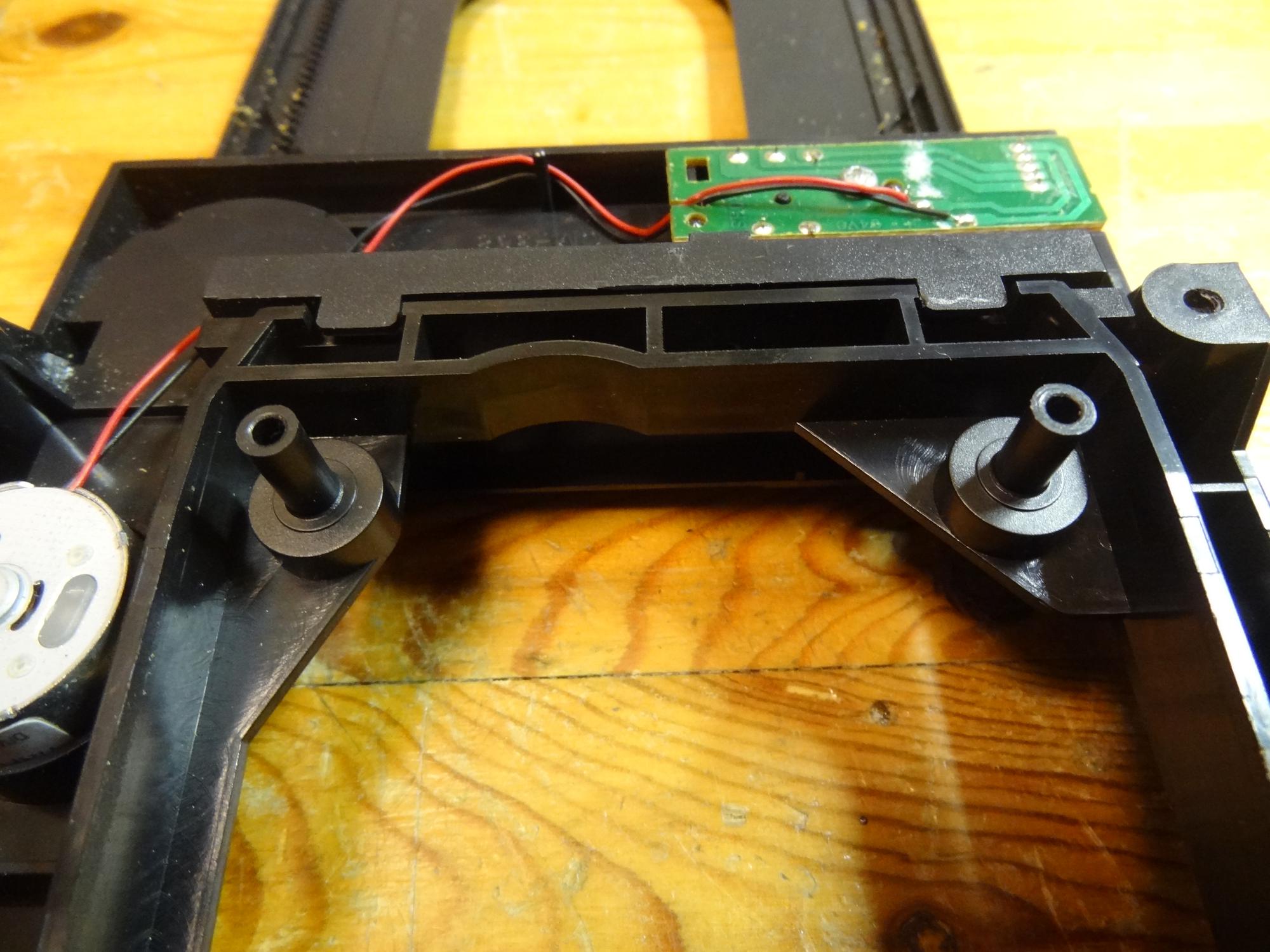

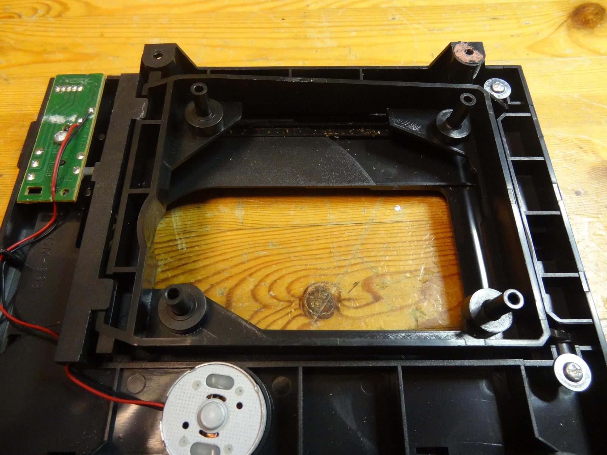

Aangezien ik een aantal oude complete (cd en dvd) loopwerken uit sloopapparaten heb liggen heb ik even gekeken of ik iets voor je heb en jawel hoor: ik heb een loopwerk wat er verdacht veel op lijkt.
Helaas staan er geen nummers op en weet ik ook niet meer uit welk merk/type apparaat het komt.
Ik heb even een paar foto's gemaakt, zodat je kan zien of je hem kunt gebruiken.
Het loopwerkje zelf (laser, spindlemotor, e.d.) heb ik er al afgehaald om zelf eventueel nog te gebruiken, de rest mag je hebben.
Als je er interesse in hebt kun je me verder mailen en over de prijs: daar komen we wel aan uit.

Deze heb ik zelf ook nog liggen, en past helaas niet.

Secondenlijm en 2 stalen 1mm pinnetjes erin boren en de boel is weer als nieuw (of beter)...
