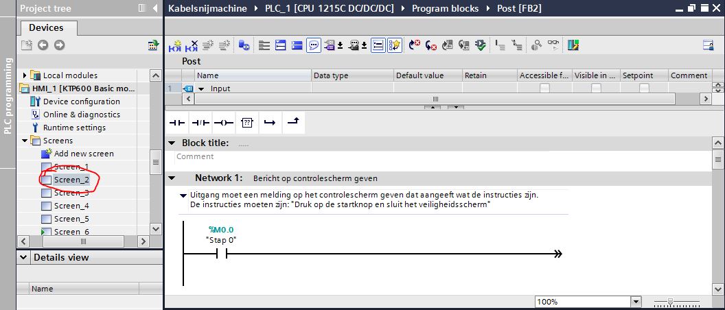

Ik ben al een tijdje bezig met het programmeren van een PLC S7-1200 en er is 1 bepaald ding dat maar niet wil lukken. Ik wil namelijk vanuit mijn plc-programma op mijn hmi-scherm een screen laten verschijnen vanaf dat een bepaalde merker "1" geworden is.
(In dit geval wil ik dus screen2 op het scherm tonen als "Stap0" actief is)
Is er manier om dit te doen?
Visible event op de template maken?
scherm helemaal laten verspringen kan via job 51 van de jobmailbox.
zorg wel dat je ten alle tijden zelf ook nog naar dat scherm kunt.
beetje lullig als ze je midden in de nacht bellen omdat het scherm uitgevallen was en je knop nooit meer zichtbaar wordt
ps neem aan dat je de wincc gebruikt die in tia zit?
elk scadapakket is anders natuurlijk
Ik gebruik TIA Portal v13 en van wat ik gelezen heb zit de wincc daarin.
Waar kan ik job 51 van de jobmailbox vinden? Dit is mij helemaal onbekend.
