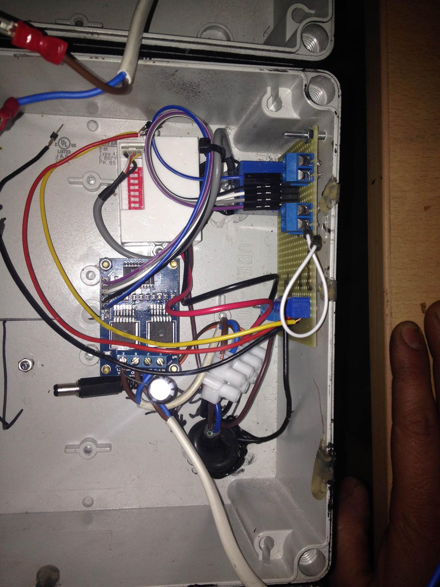

ik heb een vraagje, ben bezig met een project waarbij ik 10 ruitenwissermotoren (die allemaal belast rond 10A vragen) met pwm wil besturen en wil voeden uit een 12v 200A voeding (zie foto).
nu heb ik alle elctronica voor de motoren af, maar als ik meer dan 1 motor op de voeding aansluit lijken ze op elkaar te reageren ipv op de manier waarop ik het wil.
de besturing zit zo in elkaar.
het begint met een 12v pir sensor (zie foto) die beweging detecteerd.
deze sensor stuurt een relais aan die op zijn beurt aan de driver doorgeeft of hij linksom of rechtsom moet draaien.
de driver krijgt zijn voeding en pwm van een arduino die alleen maar dat doet.
individueel heb ik ze allemaal getest en werken ze prima op een 25A voeding, maar met meer dan 1 motor over die voeding hebben ze invloed op elkaar.
extra info, er zit een 16v 1000uf condensator over over de krachtbron van de driver.

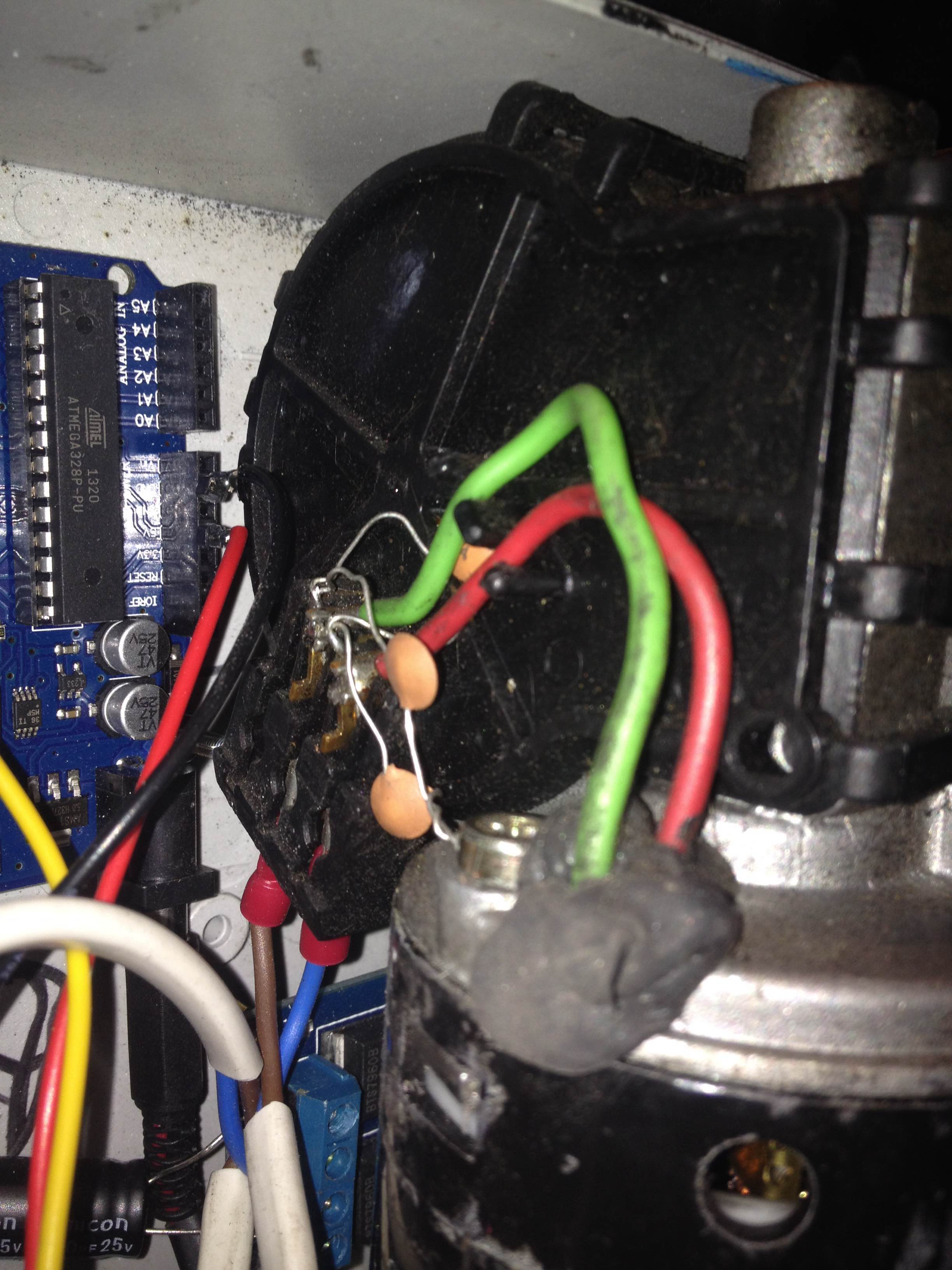

ik heb de hoge frequenties van de motor gefilterd door per motor 3 m104 condensatorretjes (van die ronde bruine, zie foto)
ik denk dat ik de verschillende stroomkringen beter moet scheiden, maar weet niet zo goed hoe dat aan te pakken..... hou in je achterhoofd dat ik geen groot electonica man ben....
alvast bedankt voor het meedenken!

Je gebruikt VEEEEEEEEEEEEL te dunne draadjes. Ik zou bij 100 A met minimaal 16 mm2 vertrekken vanaf de voeding.

Er gaat niet te weinig stroom lopen, maar de spanning zakt door de weerstand van de dunne draad. 2,5 mm2 installatiedraad is echt VEEL te weinig voor 100 A. Dat is geschikt tot hooguit 20 A.
Bij 0,01 Ω en 100 A verlies je al 1 Volt (en je stookt 100 W weg!)

draaddikte is idd een grote reden van deze storingen. ook niet gaan doorlussen van unit naar unit maar alles rechtstreeks vanuit de voedingunit aansluiten. dan kun je nog enigsinds flexibele kabel gebruiken..
koolborstel motoren zijn overigens storingsbronnen, een ontstoringscondensator per unit is ook aan te bevelen.
in dit soort toepassingen heb ik vaker storingen weg gekregen door een diode in serie met de plus te plaatsen voor de sturing, met daarachter een dikke elco welke de stuurspanning buffert als er een dip komt van een spoel of lamp bijv..

Ik zie in de tweede foto toch echt flinterdunne draadjes lopen vanaf de enorme schroefterminals. Dat die nog niet gesmolten zijn, verbaast me oprecht.
hij gebruikt koppel snoeren met 2,5mm2 kabel. de stekker zelf zit met 1,5mm2 vd aangesloten lijkt het. ik tel ook te weinig aansluitingen voor 10x een aparte aansluiting naar elke unit..
tevens is een amp stekkertje op een stugge kabel ook verkeerd! het is draad uit een ymvk kabel zo te zien..

Dunne Rood en Zwarte draad zullen sense-draaden zijn, maar afgaand voeding is een veel te ligt, de zekering is dikker. Hier brand gevaar !!! en daar is geen kortsluiting voor nodig.

10A ? Da's erg veel voor een belaste ruitenwisser motor.
Je bent ze toch niet via de hoge en lage toerental aansluiting aan het voeden !? Als ik zo naar je foto's kijk vermoed ik stiekem van wel.
Massa moet aan het frame, plus aan een van de twee aansluitingen (Hoog / Laag )

ontstoring van de motor doe ik, zie foto, met 3 m104 condensatorretjes
@sine, er komen 5 aansluitingen uit de motor, ik gebruik er nu 2, een voor - en een voor plus, dat is prima toch? of doe ik dan wat verkeerd?

Ja, dan doe je waarschijnlijk wat verkeerd.
De min MOET aan het frame van de motor. de draden die er uit komen zijn voor de verschillende toerentallen. Daarvan mag je er maar 1 van spanning voorzien.
Je bent nu de motor aan het voeden via de verkeerde aansluitingen, dat verklaart ook waarom je motor stroom zo hoog is, normaal verwacht je daar iets van 3A.
Niet laten zitten zo, hiermee sloop je de motoren.
Er zit ook een eindschakelaar in.

Dan moeten de motoren wel geisoleerd worden opgesteld willen ze afzonderlijk links en rechts om kunnen draaien.
Klopt, of je moet de borstel die aan het frame hangt inwendig los maken en apart naar buiten voeren. Je mag in ieder geval nooit voeden op de borstels voor de snelheden.
