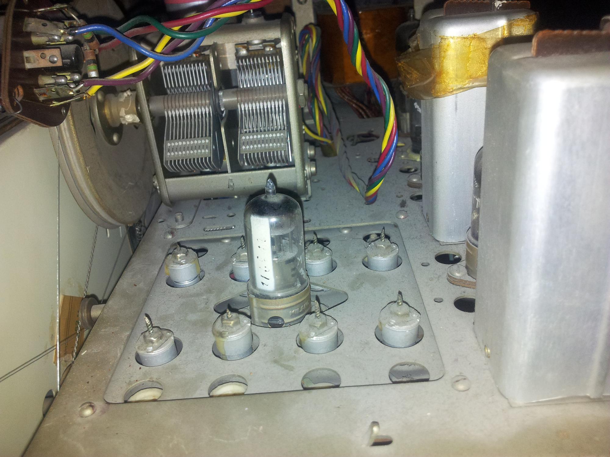

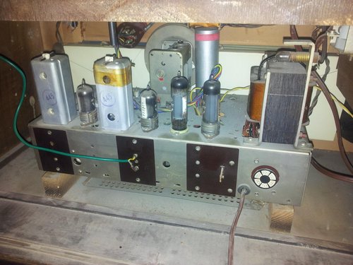

naar ik heb begrepen heb je op de foto van links naar rechts:
MF1, MFversterker en MF2
eaf42 am
el84 LF
ez41 gelijkrichter
voeding
de module moet dus links gefit worden maar die is er dus niet
Maak vooral foto's, dan kunnen we beoordelen of er dingen vervangen moeten worden. Als je kan solderen, zul je het best tot een goed einde kunnen brengen als je het stap voor stap doet. Voor de kosten hoef je het niet te laten.

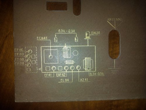

Het plannetje op de achterkant even beter bestudeerd
Nu zie ik ook de externe module
Ook nog foto achter de lampen
De FM-unit is dus niet aanwezig.
Te proberen zo'n unit te vinden is moeilijker dan het zoeken van een speld in een hooiberg.
Er zijn wat alternatieven:
- Niets doen en accepteren dat de radio alleen AM ontvangt.
- Op de pickup-ingang een FM-radiootje aansluiten.
- Een module inbouwen zoals die op het Nederlands Transistor Forum wordt aangeboden.
