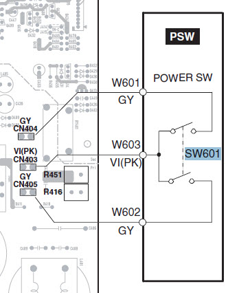

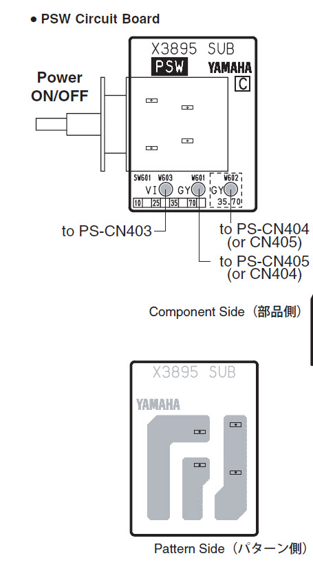

Ik wil van een Yamaha P5000 versterker de aan/uit schakelaar vervangen door een relais die op zijn beurt via pic microcontroller aangestuurd wordt.
De schakelaar die erin zit is een Power switch (push on / push off)
NU is de vraag welk (print?) relais (spoelspanning 12v) kan ik hier nu het beste voor gebruiken?

Minimaal een 16 Ampere DPST, en vergeet niet per contact een vonkdover toe te voegen.
Fuzzbass, dank voor je antwoord, kun je me nog een beetje de goede richting op helpen?
Moet het een relais een DPST voor 2x 16A zijn, of mag dit 2x 8A zijn.
Kan ik eventueel 2x SPST van 16A nemen.?
Alvast bedankt.
Met vriendelijke groet,
Thierry
je kunt dit ook in een lasdoos bouwen welke je van een stekker en contrastekker voorziet. de versterker blijft dan origineel verder. zo niet zou ik de netschakelaar behouden zodat je ook de amp nog met de hand aan kunt zetten als het relais niet werkt..
een magneetrelais is het degelijkste ervoor, maar maakt een fikse tak met inschakelen. een relais met 16amp contacten gebruiken op 12vdc en een condensator over de contacten heen om deze langer heel te houden.
