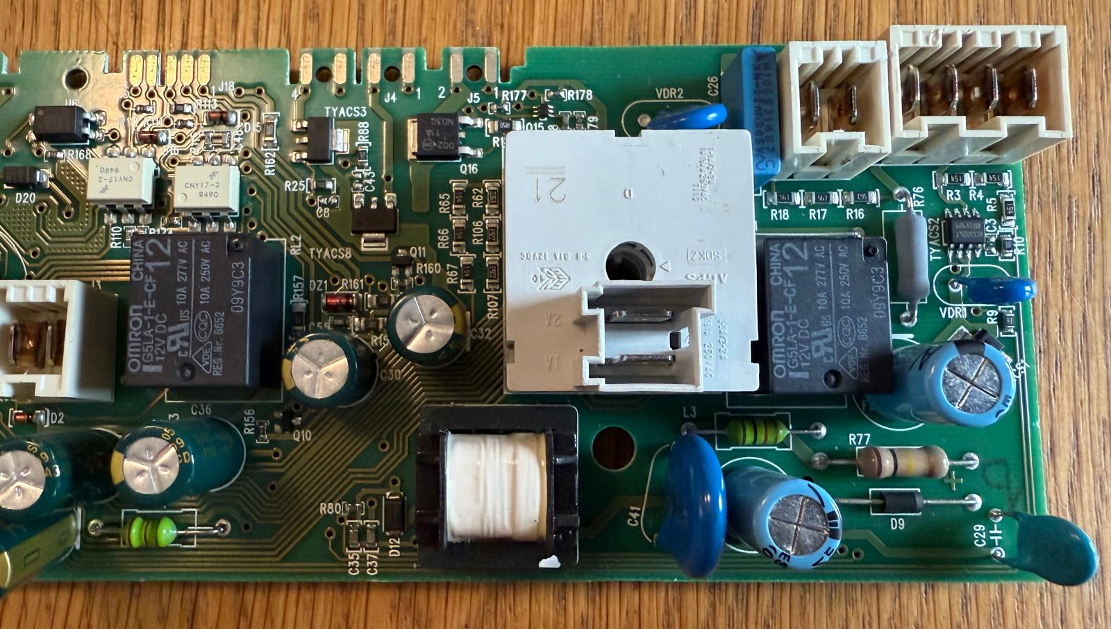

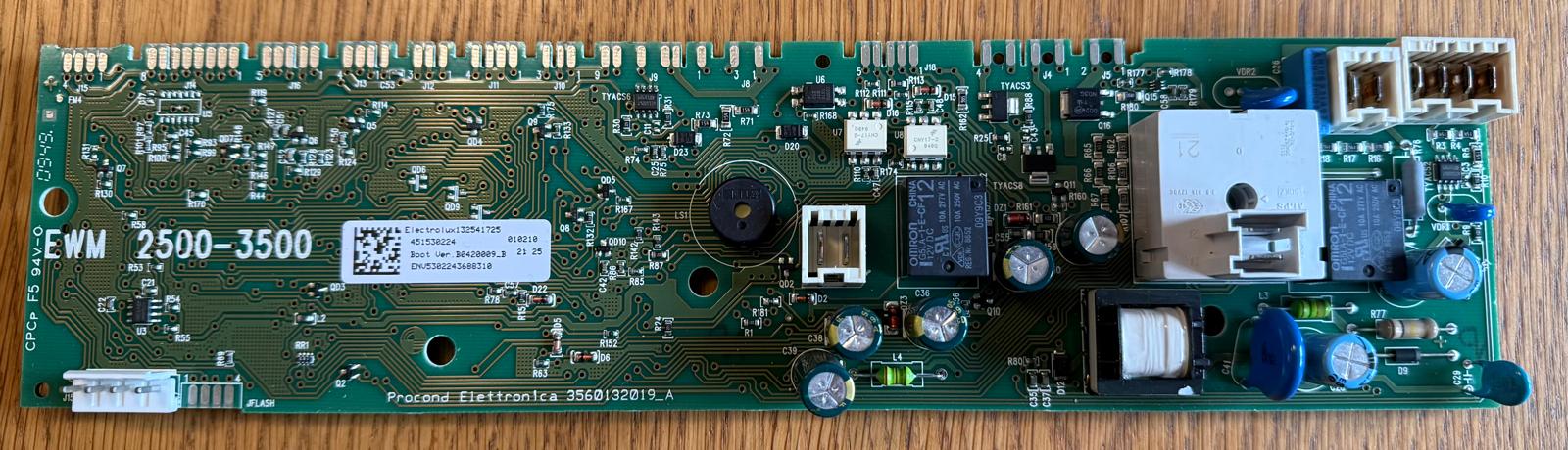

Dag allemaal,
Ruim 10 jaar later zit ik nu dus met hetzelfde probleem. De LKN304 heb ik gevonden op de achterkant van de printplaat. Alleen weet ik niet welke weerstand de juiste is die ik zou moeten vervangen. Kan iemand me helpen? Ik heb twee foto's van mijn printplaat.
Vriendelijke groet, Obi
Weerstand R76 deze veranderen naar 100 Ohm. 2W
Op dinsdag 10 februari 2026 20:25:43 schreef smd:
Ah top, dat vermoedde ik al. En moet ik de spoel L3 ook nog vervangen? Of maakt dat niet uit?
Meet de spoel onderbroken? dan ja.
Maar meestal mankeert de spoel niks.
In de normale gevallen zijn het de driver en weerstand.

Het vervangen van de LNK en weerstand was voldoende. Dank voor jullie hulp, mijn wasmachine draait weer als vanouds!
