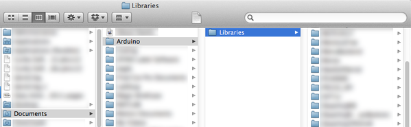

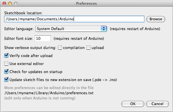

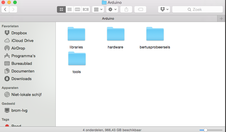

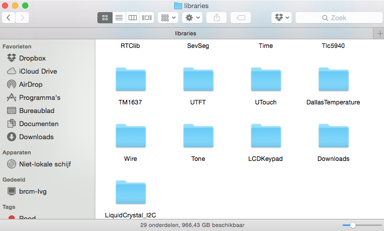

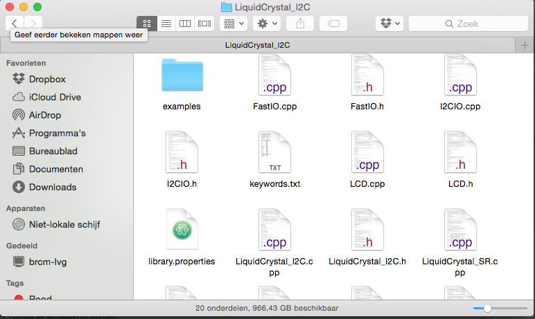

Alleen ergens neerzetten is volgens mij niet genoeg, je moet er wel melding van maken, anders gaat de compiler niet op zoek.
heb je wire.h wel in het overzicht met libraries staan ?

Nee dat is het niet, zou gewoon moeten werken volgens mij. Kun je een van de examples van de New LiquidCrystal library eens proberen?
Als dat niet werkt kun je denk ik beter even helemaal opnieuw beginnen, dus alles opnieuw installeren.

Niet alles door elkaar, je rent als een kip zonder kop en probeert maar wat.
Als je aanhalingstekens gebruikt zoekt hij alleen nog maar in het pad van de source, dat wil je hier niet. Een library hoort op de goede plaats, en met puntige haken in je source geef je aan dat hij moet zoeken in het include-path.
Haal dat preferences window eens tevoorschijn.
dat preference scherm ziet er precies zo uit als van jochem

Okee, dat lijkt goed. Kun je nu een screenshot maken waarin is te zien dat de file LiquidCrystal_I2C.h op de juiste plek staat?
dat had ik toch al eerder geplaatst?
Op 20 mei 2015 11:10:21 schreef bertus1945:
In je andere topic? Ik zie het hier nergens.
Afijn, de .h-file staat dus niet in Documents/Arduino/Libraries, maar in een SUBdirectory daarvan, genaamd LiquidCrystal_I2C. Nogmaals: beschrijf duidelijk en precies wat je doet en hoe het zit. Van een afstandje foutzoeken is al niet makkelijk, maar incomplete of incorrecte informatie maakt het nog moeilijker.
De locatie van je library lijkt in orde. Althans, is je username werkelijk mabbekerkoud?
Volgende vraag: laat de Arduino IDE je library zien in het overzicht van user-libraries (verschijnt in het lijstje bij muizen naar Sketch->Import)
