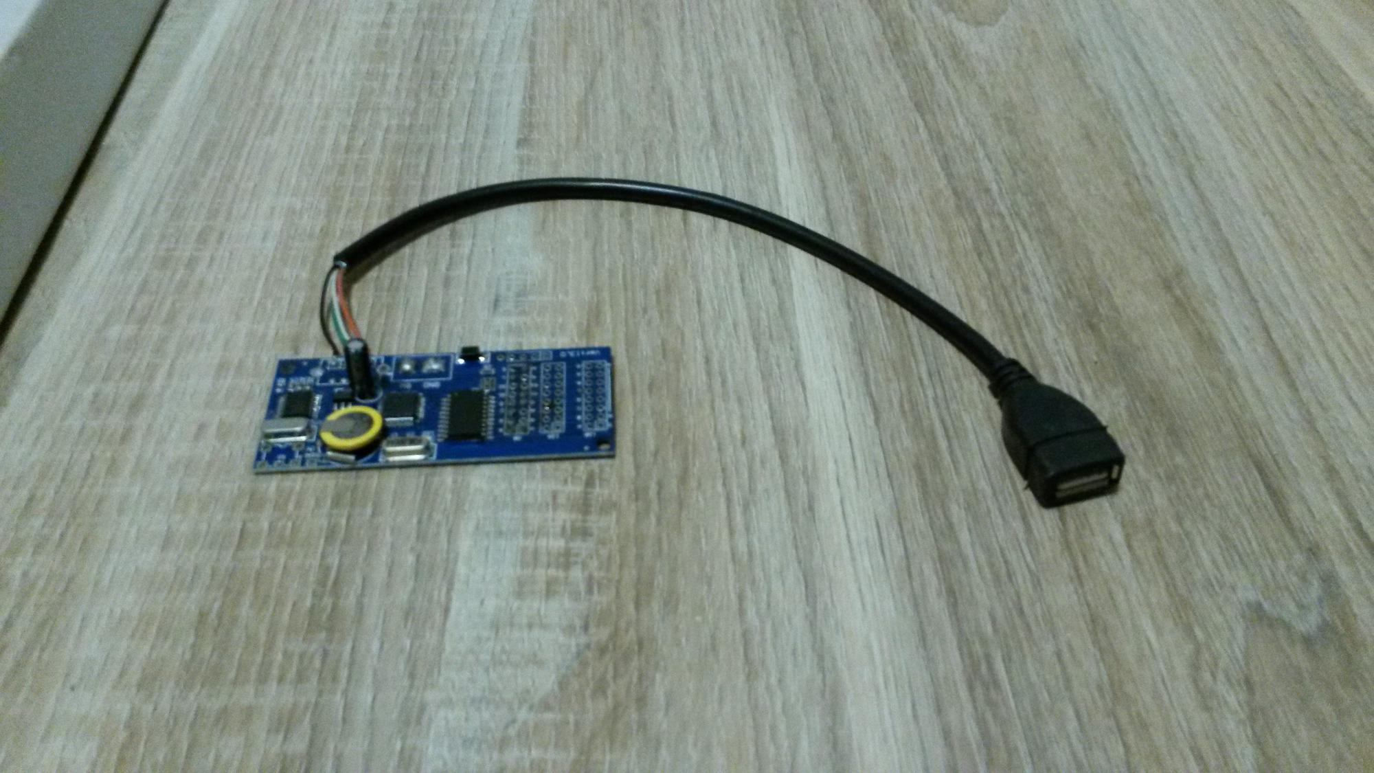

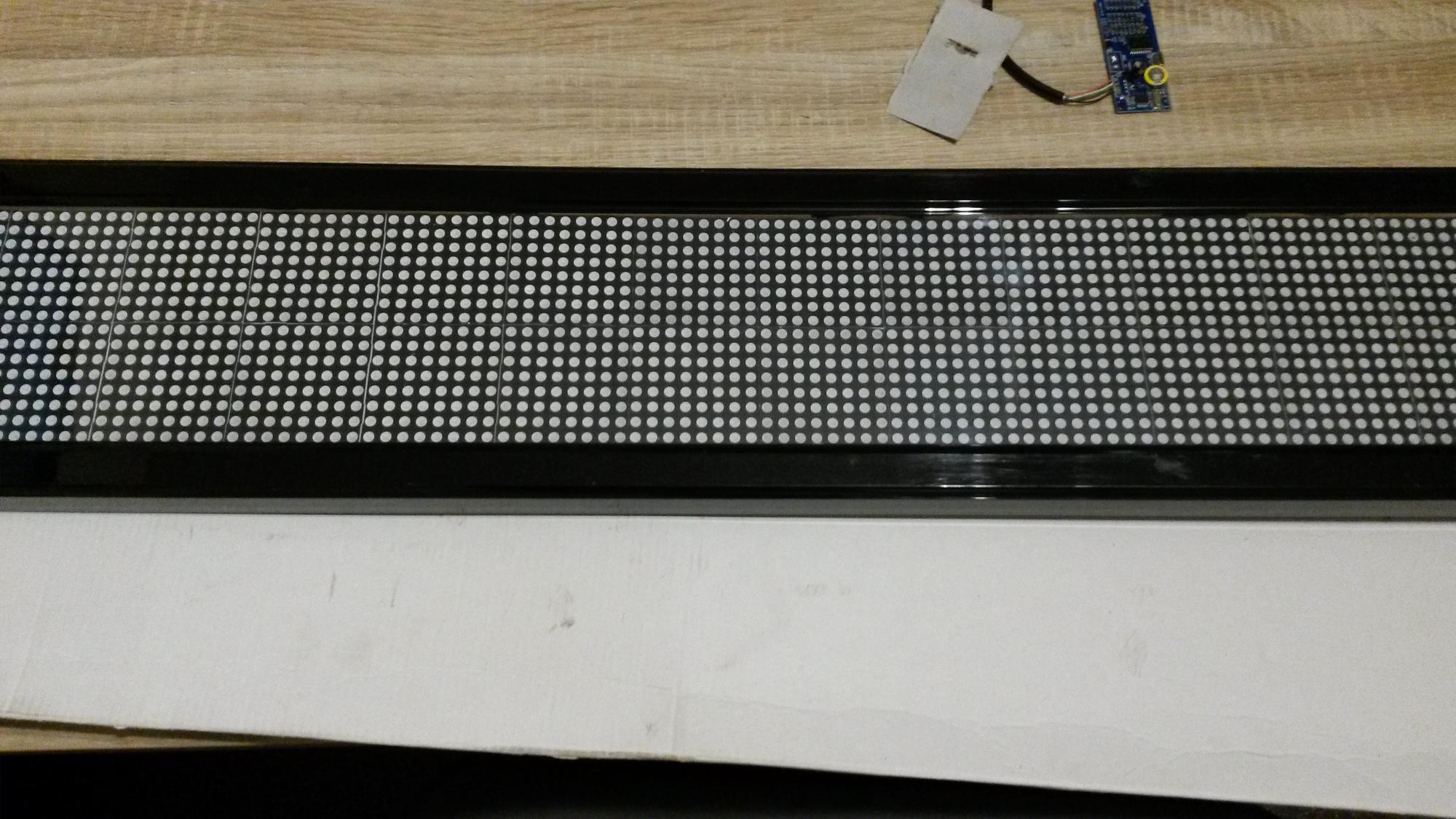

Ik heb hier een licht krant alleen hij krijgt geen connectie met de pc.(usb)
Heb de pcb er uitgehaald om te kijken of er wat op staat ,helaas niks.
Het is een chinees ding.
http://store.shopping.yahoo.co.jp/sapporo-boueki/kit-050.html
Normaal is hij volgens mij uitgevoerd met een com port ,op deze hebben ze usb gebouwd.
het enige wat hij doet is dat het smd ledje op de pcb brand ,als ik er een usb stick in doe met data gaat het smd ledje knipperen en de usb stick led ook.
Wel moet ik de pcb dan voorzien van 5v

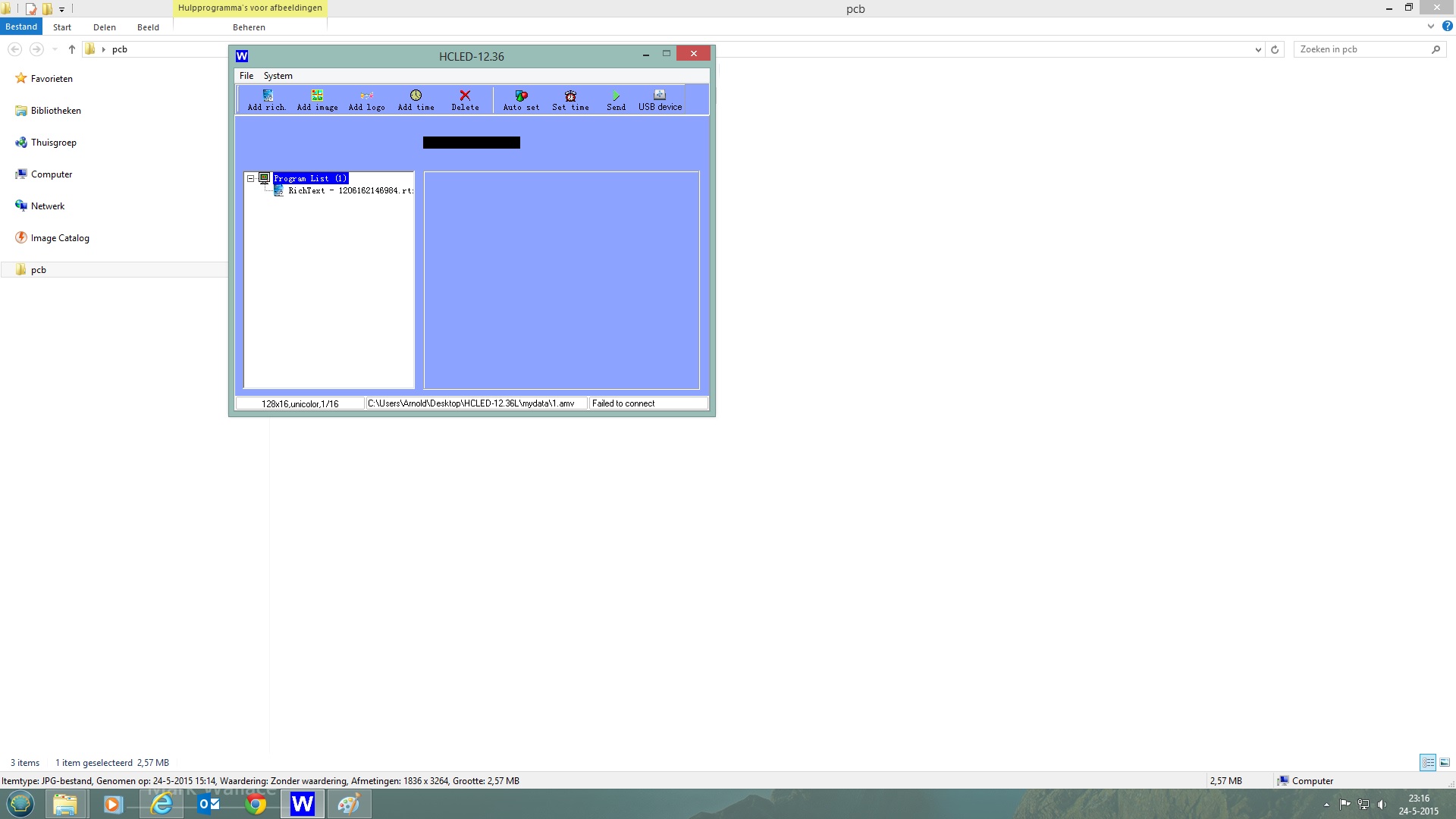

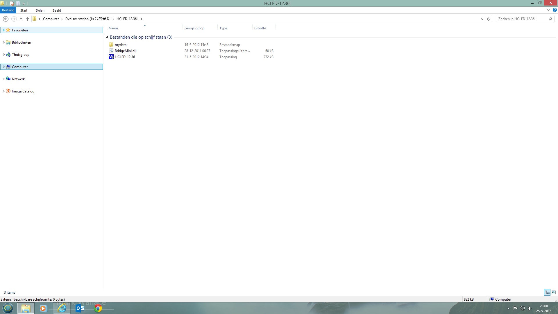

Dit is de software HCLED-12.36 zie foto
Wat ik zoek is iets van een schema of manual hoe dat pcbtje werkt.
Hoop dat iemand hier meer van weet.
Alvast bedankt!

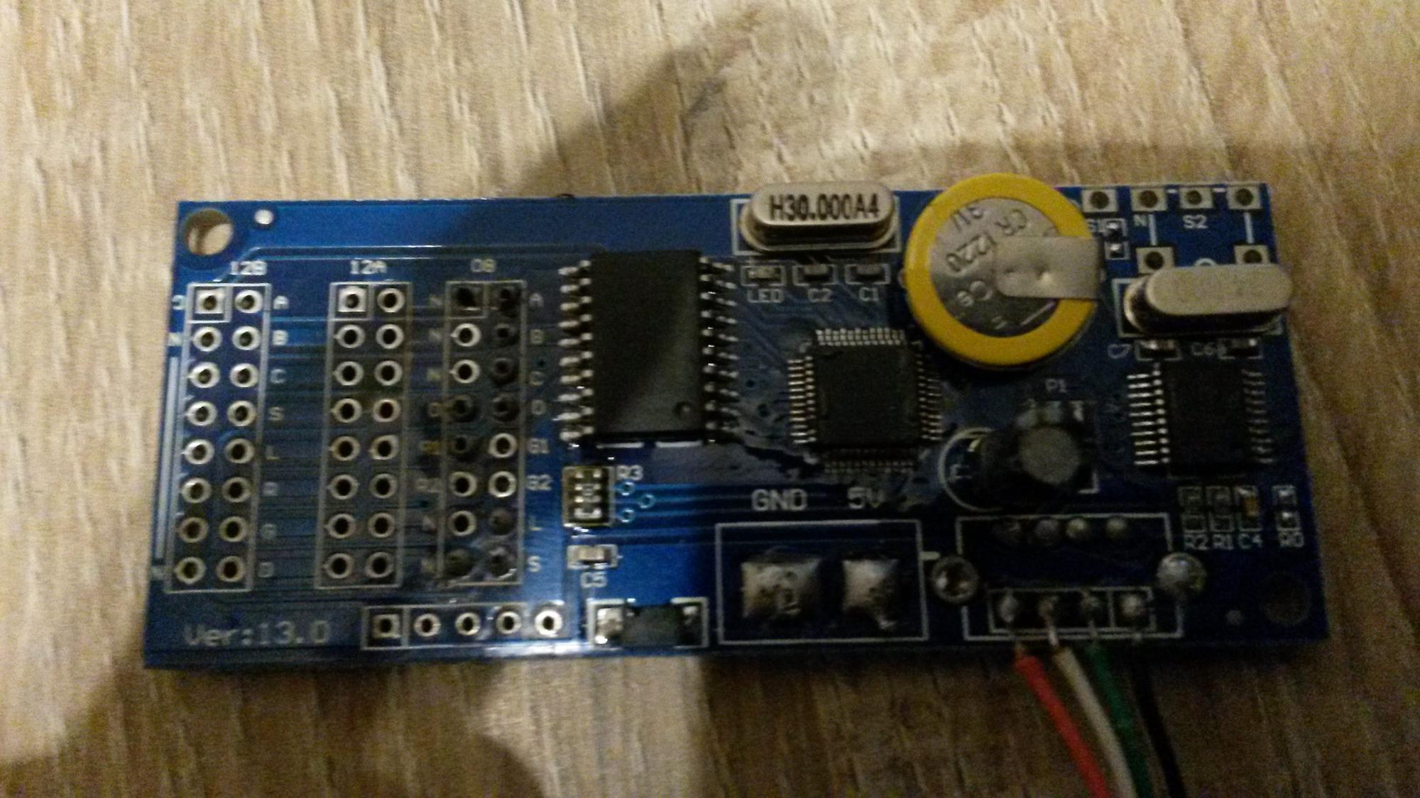

Foto 2 van links naar rechts
De volgende chips
1: 74HC245D
2: Staat niks op...
3: CH3741 (I-DM)
Hoop dat je hier wat mee kunt...

Hoe weet je dat het USB is en niet serieel?
Trouwens leuke omschrijving op die site als je Google translate gebruikt. Behuizing achterzijde is van met staal versterkt karton...
"achterzijde van de plaat is maken van staal versterkt karton"
Dat zegt niet veel. Ik heb al diverse Chinese apparaten gehad waarop een USB connector werd misbruikt voor RS232...
Deze zijn niet verwisselt.
Rood-Wit-Groen-Zwart
Die twijfel zit er namelijk bij mij ook in Arco.

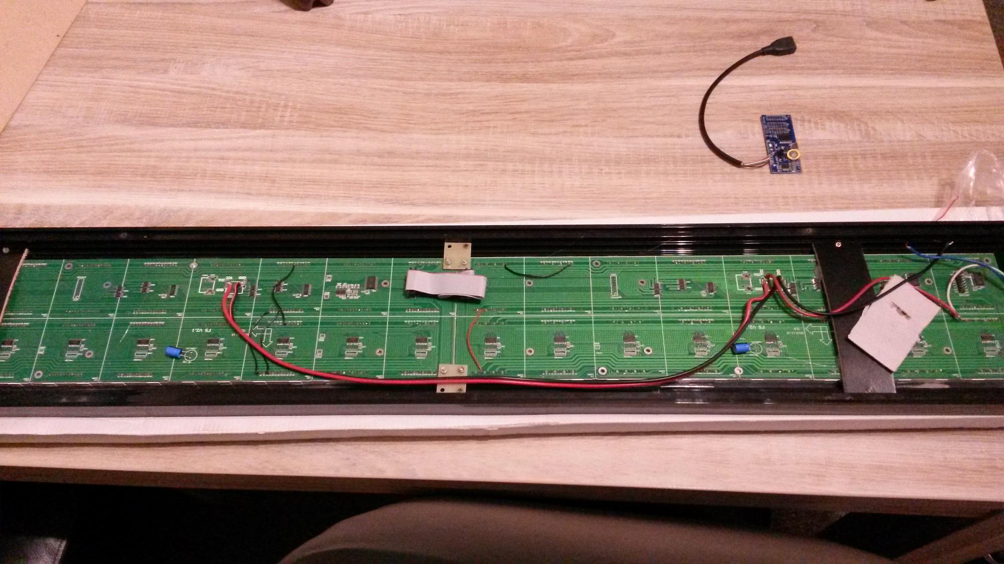

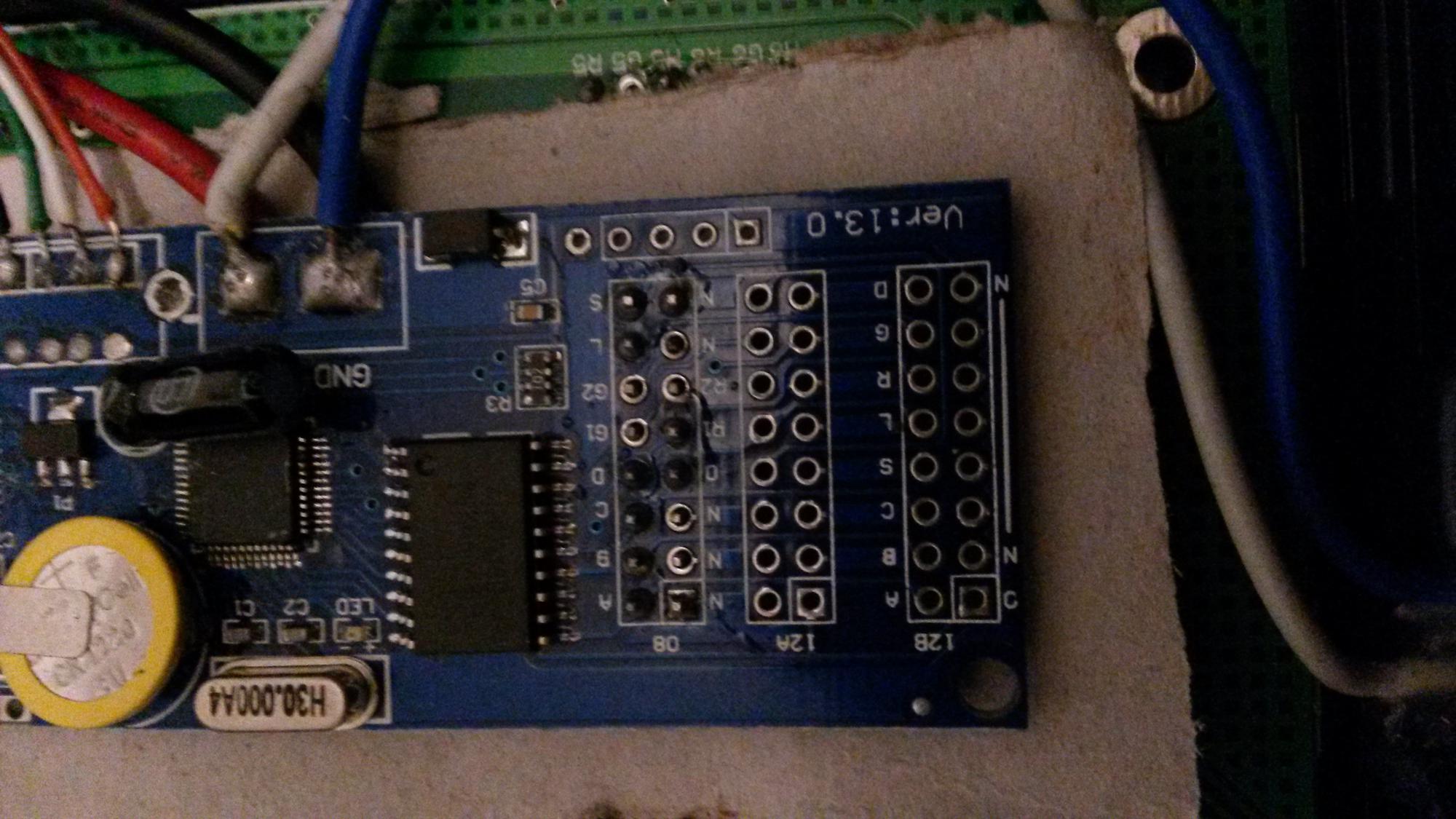

We kunnen er natuurlijk gewoon een mooie com poort erop bouwen.
Alleen waar gaan de draadjes naar toe?

we zien volgens mij een USB device port, is nog maar de vraag of dat ding überhaupt kan communiceren met een PC. Gebruik je nu een 2 * USB kabel naar je PC ?
is het niet de bedoeling dat je een usb stick met FAT of FAT32 formateert en er dan een bepaalt soort bestandje opzet, wat het display dan gaat weergeven ? staan er geen voorbeeld bestandje op de disk ?
Arjan van Duyn
C64 liefhebber

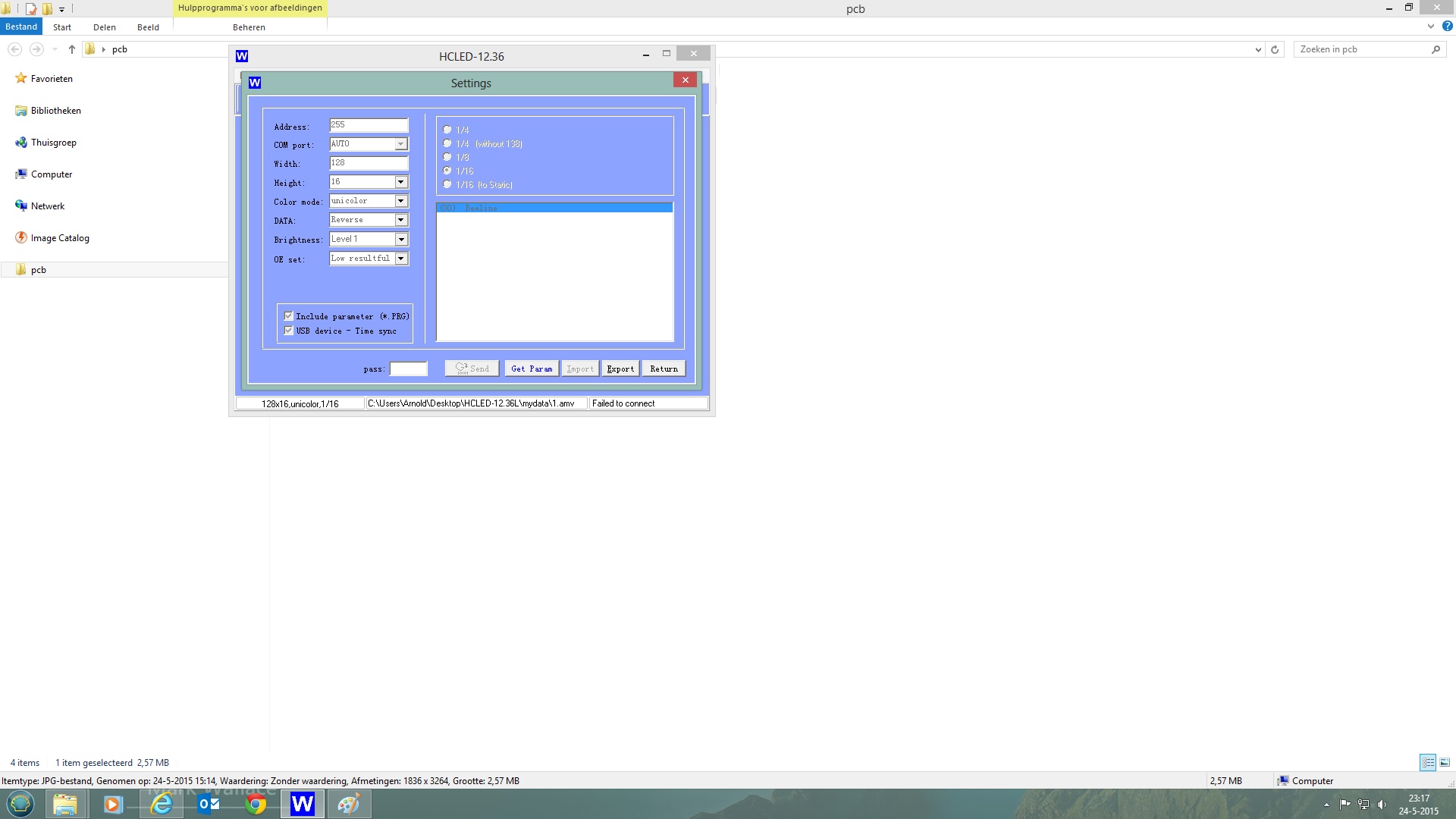

als je het stukje tekst wat bij het display staat in google translate mikt
krijg je dit:
Dit kan worden via de seriële, is een serieel naar de PC.
die Tera Term zoals een seriële communicatie-software is in de personal computer
Als je kunt begrijpen de volgende beschrijving van jezelf
Japanse display en Engels display en tijdweergave en de datum en tijd, enz.
En met een seriële aansluiting van de LED matrix verticale 16 × horizontale 64 Yoko ? LED teken voor indoor
dan kan het haast niet anders dan gewoon rs232 te zijn

Hi ik weet niet of je vraag al is opgelost maar tera term is een terminal emulator dit is open source en hier mee kan je met de display communiceren dit zal dus RS232 zijn.
Gr Henk.
