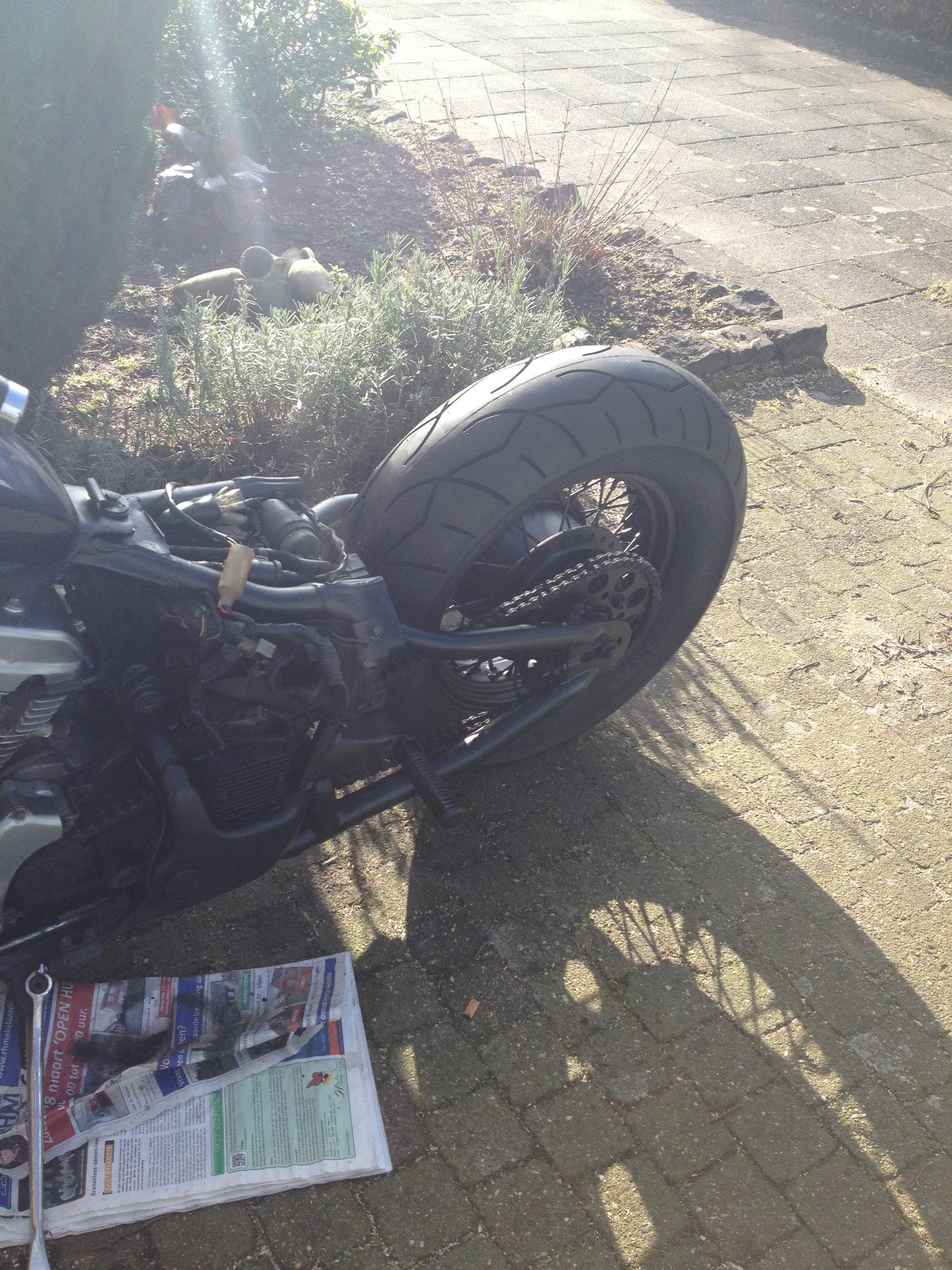

Ik denk dat ik het probleem zie, er zit geen zadel op

Gaaf, een generator op basis van een motorfiets.
