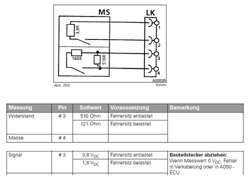

Ik ben op zoek naar een module/relais met een wisselcontact die schakelt als een signaal van 5,4 Volt zakt naar 2,1 Volt. Het liefst geen zelfbouw printje of oplossing maar ik zoek iets bedrijfszeker met een mooie behuizing. Hier de uitleg:
Vanwege het milieu moeten we bij een aantal nieuwe traktoren van een klant iets opbouwen dat zodra de stoel x minuten is verlaten de dieselmotor automatisch uit gaat.
Dit is het plan:
Een landbouwtrekker heeft tegenwoordig een magneet stoelschakelaar voor de veiligheid. Deze wordt gevoed met iets van 6.2 Volt. Door een weerstand van 510 Ohm wordt dit direct naar 3.8 Volt omlaag getrokken. Als je gaat zitten komt de magneet voor de schakelaar en wordt de Rv 121 Ohm en kom je op een 1.8 Volt. Op het moment dat de voeding boven de 2.5 á 3 Volt komt wil ik een relais schakelen zodat er een timer gaat lopen die vervolgens de dieselmotor uit zet. Bij Finder en nog een aantal relais fabrikanten heb ik alles doorgespit maar ik kan zo niets vinden. Veel besturing is ook 24 of 230 Volt en ik heb te maken met 12 Volt voeding, laag ingangssignaal en er moet een relais op zitten met potentiaal vrije contacten. Ook heb ik zitten denken aan een 12 Volt temperatuur bewakingrelais, die moet toch ook overweg kunnen met een Voltage wat zak waarna er geschakeld wordt? Heeft iemand tips/zoektermen of suggesties?

Deze dingen zouden het kunnen op de voedingsspanning na:

Normaal schakelt het onderste gedeelte (draad 3 en 4) in de elektronica een functie vrij die gevaarlijk kan zijn als je niet op de stoel zit. Hier wil ik de spanning van "lenen". De bovenste 2 draden van de schakelaar met de 3.9 Ohm weerstand is voor een functie van de stoel zelf, hier kunnen we niks mee. Het betreft een Grammer Evolution stoel.
510 Ohm => geen persoon op de stoel => 3.8 Volt
121 Ohm => wel persoon op de stoel => 1.8 Volt
Klopt helemaal F_S, theoretisch idd bij 3,8 Volt, mag dus boven de 3 Volt. Ik pas de originele tekst even aan om verwarring te voorkomen.
