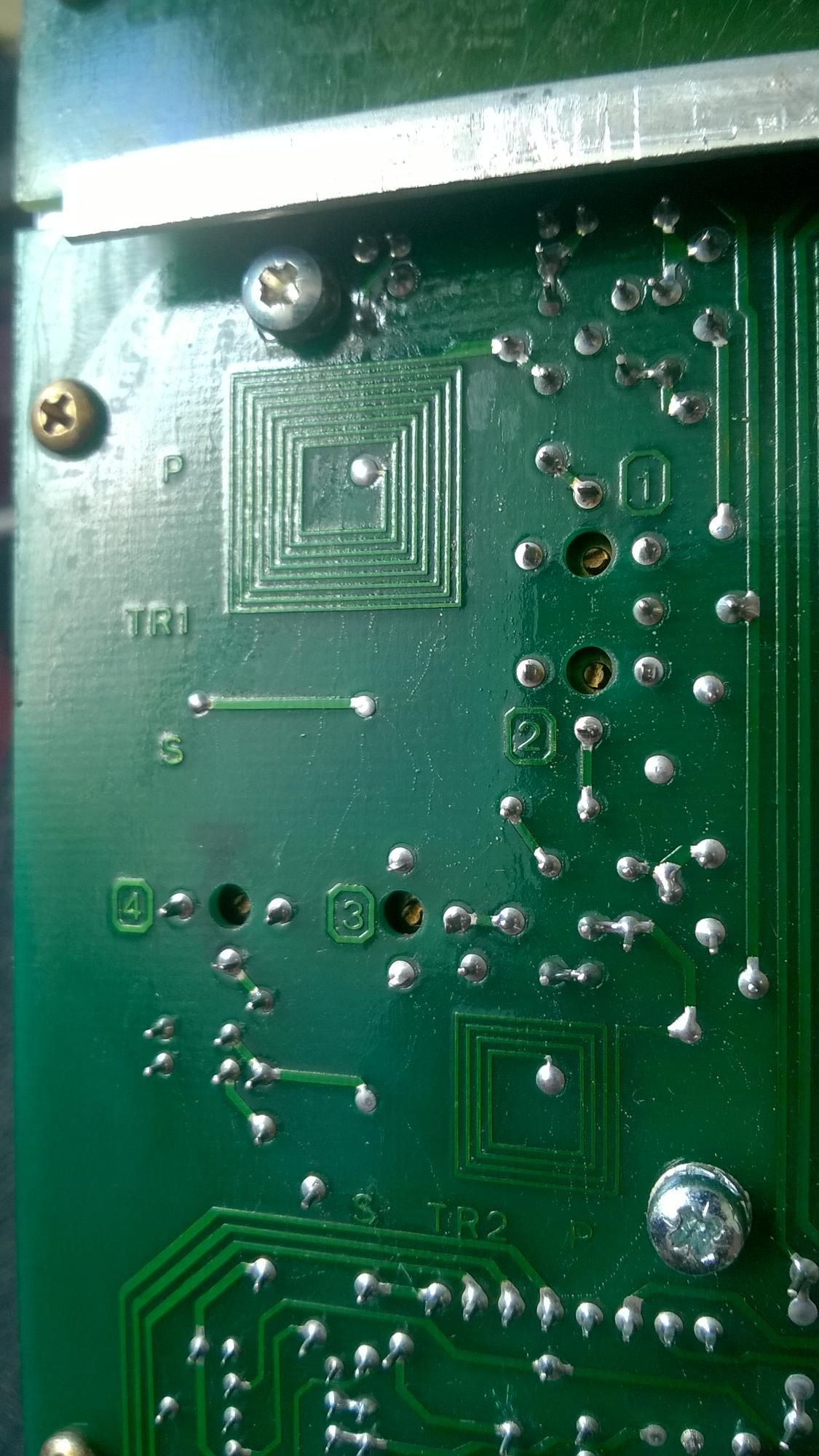

Het is een hameg ocxo. De behuizing zegt SWMT-1 Hameg. Sticker:
OCXO 1/90 (edit: jan 1990, komen meer stickers met 1990 voor..)
HAMEG P 4080.
Fototjes van de ocxo module en de onderkant van het mainboard. Trimmers heten VC401-404 gezien tussen de module het mainboard.
Ik ben ook wel benieuwd wat die nmc9306en daar precies doet.
