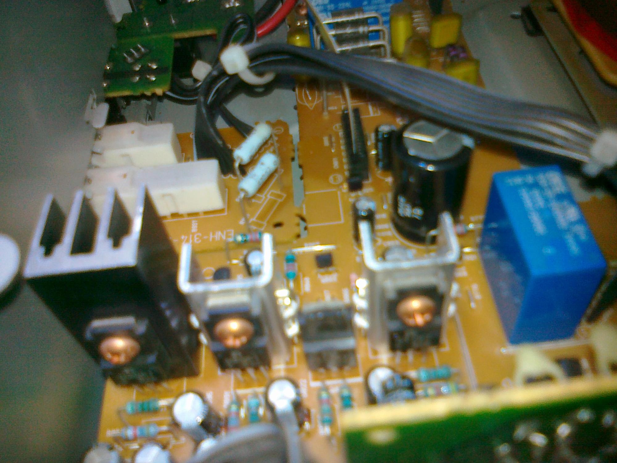

Heb een JVC tuner RX554, heb een probleem met het geluid.
Vorige week zat er een brom door het geluid heen,
Heb de tuner opengehaald om te kijken of ik kon zien of er iets mis was.
Zag er optisch allemaal goed uit.
Heb de tuner opnieuw aangesloten, er komt nu alleen nog geluid uit heel zachtjes met de volumeknop helemaal open.
Wat me wel opvalt is dat er een paar transistoren erg heet worden.
Heb een foto toegevoegd.
Er staat op D2061 en B1187.
Zou ik deze eventueel moet vervangen of zit waarschijnlijk de oorzaak ergens anders dan in deze componenten.
Alvast bedankt voor de eventuele reacties.
inspecteer de printbaan-kant van de panelen eens en kijk dan vooral naar slechte soldeerverbindingen. Beetje heen-en-weer duwen van m.n. de componenten die heet worden helpt ook vaak om te zien of verbindingen slecht zijn.
pa3gws
Zijn het transistoren of spanning regelaars.
Het lijkt erop dat er een spanning mist.
De print rondom de transistoren/spanning regelaars even met de hete soldeerbout en een tin opnieuw solderen.
Heen en weer duwen met een print als deze zou ik zeker niet doen de soldeereilandjes liggen er bij dit soort printen zo af.

Dank je voor de reactie's, ga ik proberen.
Moet wel de tuner verder demonteren.
Ik kan de achterkant zo niet bij.
Laat het resultaat weten.
Heb de tuner nagekeken bleek dat de platte kabel tussen het front,
en de print niet goed contact maakte. Heb dit opgelost.
Nu speelt hij weer prima.
