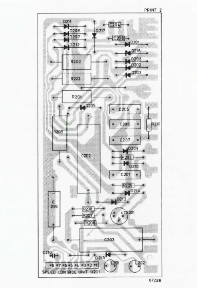

Graag hulp van jullie want mijn kennis in electronica is minimaal. Het boeit me wel, maar ik heb de basis nooit geleerd. Ik probeer nu een oude bandopnemer te herstellen.

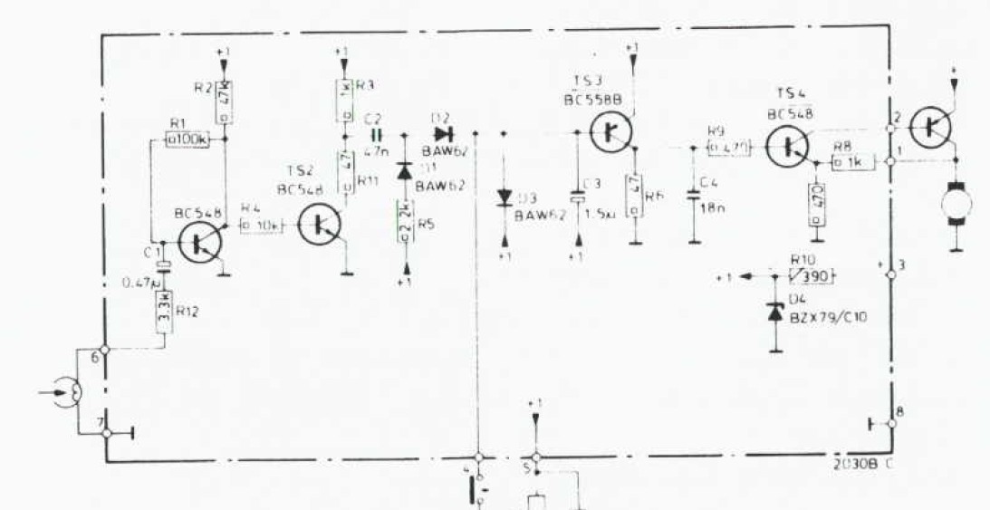

Een Philips N4415 waar de snelheden het niet meer doen. Heb het technisch schema gevonden : de printplaat 'U201' regelt de snelheden van de motor. Omdat ik denk dat daar iets op stuk is, (als ik de printplaat niet op de 'control unit' steek, doet de motor niets, wat normaal is.
Vooraleer ik begin te solderen en te vervangen, graag jullie hulp dus. Heb de condensatoren proberen te meten (niet de juiste methode om een condensator te meten wanneer in circuit, ik weet het), maar een paar geven geen meting. Ik denk ook dat de transistoren de oorzaak kunnen zijn.
Ook hulp graag bij het vinden voor vervangers, want die types vind je niet meer.

Doorgaans gaan condensatoren niet zo snel stuk, elko's kunnen wel verouderen (opdrogen) waardoor de waarde niet meer klopt. Ik zie net dat fred dit ook al aanstipte.
In het schemaatje van de control-unit staat trouwens helemaal geen condensator van 5.6n (theove had het bij het rechte eind), alleen een van 4.7n. Dit zou kunnen duiden op een modificatie. Is het soms die condensator "op steeltjes"?
Dit type condensator (styroflex) met die tolerantie (2%) op die plek (ingang voor een Villard-cascade) is zeer zware overkill: ook een 10% polyester condensator zal goed werken. Zelfs een keramische condensator zal werken, al is dan de temperatuursafhankelijkheid misschien te groot.

Een foto van het printplaatje is bijgevoegd bij de eerste post, ik geef maar de gegevens hoe ze erop staan (op de condensator dus). Dat er een verschil is met het schema ? Ooit eens vervangen ? Dat weet ik niet. Aan het soldeersel te zien is er nooit iets vervangen.

Dat de snelheid te hoog is en niet wijzigt met de snelheidschakelaar vertelt me dat de terugkoppeling niet werkt.
Die wordt hoofdzakelijk geregeld door de linkerhelft van het schemaatje in je openingspost (het stuk t/m D2), al vervult C3 ook een belangrijke rol.
Er zijn nu nog maar een paar verdachten, in volgorde van waarschijnlijkheid:
- de verbinding tussen print1 en het stuurprintje (connector!)
- C1 (elko van 0.47u op het stuurprintje)
- C3 (elko van 1.5u op het stuurprintje)
- de opnemer zelf (kun je ohms doormeten)
- de verbinding tussen de opnemer en print2
- R1
- TS1
- de rest van de onderdelen (vergeet C210 niet)
Die beide elko's (blauwe) mogen ook vervangen worden door een ander type condensator (film of keramisch), die 1.5u mag zonodig ook 1u of 2.2u worden: die bepaalt de reactiesnelheid.

De 'output' van de snelheidschakelaar (op pin 4) zou inderdaad met omschakelen moeten wijzigen: de snelheidschakelaar schakelt tussen twee instellingen (R23 en R24).
Maar als de een of andere slimmerik ze in het verleden allebei op 19cm/s heeft ingesteld zul je geen verschil zien...
Dat kan gedaan zijn omdat er alleen banden waren op 19cm/s en meerdere (a-technische) mensen het ding moesten bedienen, op deze manier was er een knop minder om op te letten... Ik heb het wel vaker gezien.

De print waar de speed control unit (U201) op zit geprikt (in de service-handleiding heet die print2) heeft geen andere functie in de snelheidsregeling dan het verzorgen van de voeding (die in orde is), het doorgeven van het sensor-signaal en de snelheidskeuze, en het aansturen van de eindtransistor TS701 (die ook in orde is: anders draait de motor helemaal nooit, of ook als de U201 niet aanwezig is). De enige componenten op print2 die iets met de regeling zelf van doen hebben zijn C210 en D215...
D215 is een beveiliging om de maximale motorstroom te beperken en is in elk geval niet kortgesloten (anders draait de motor nooit); met een open D215 zou de regeling eigenlijk gewoon moeten werken.
Als C210 kortgesloten is (of heel veel groter is, een factor 100 of meer) zal de regeling niet werken, met een onderbroken (open) condensator zou het moeten blijven werken.
Op print1 zitten verder nog de snelheidskeuzeschakelaar (SK4) en de weerstanden R22 t/m R26, op het chassis nog de opnemer (K3) en de eindtransistor (TS701); meer onderdelen zijn er niet voor de snelheidsregeling verantwoordelijk.
