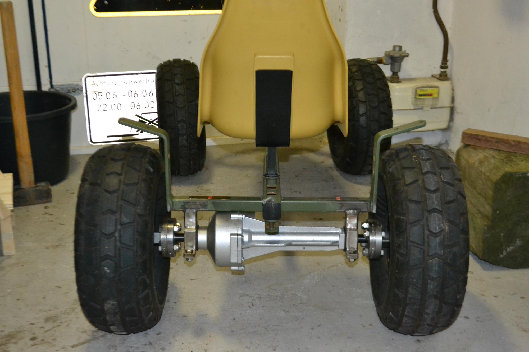

Ik heb een ben bezig om een berg skelter om te bouwen naar elektrische aandrijving. Ik kan alles erop bouwen en lassen maar van elektro heb ik geen kaas gegeten. Ik kom er niet uit wat betreft het gaspedaal. Ik zou het liefste 2 pedalen hebben. 1 voor vooruit en 1 voor achteruit. Iemand adviseerde mij om een naaimachine pedaal te gebruiken. Ik heb een transaxle van 24v 400 watt, Curtis motor controller 1210 24V 45A. Iemand een idee?
Cool project. Ik kan je niet helpen maar ik denk dat we meer gegevens nodig hebben van de motorcontroller. Merk en type kan al helpen, of een foto van de aansluitingen.
Andere vraag: Zit er iets van een differentieel in? Als het puur een doorgaande as met motor is dan zal sturen lastig gaan vermoed ik?
Dit is inderdaad een differentieel en het is een Curtis motor controller 1210 24V 45A.

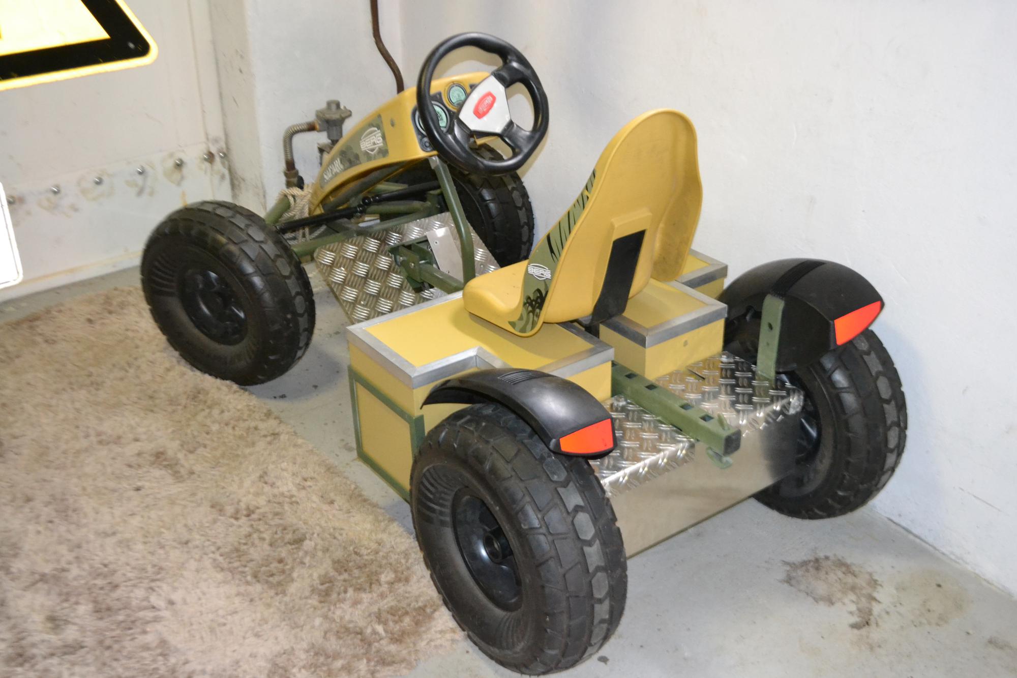

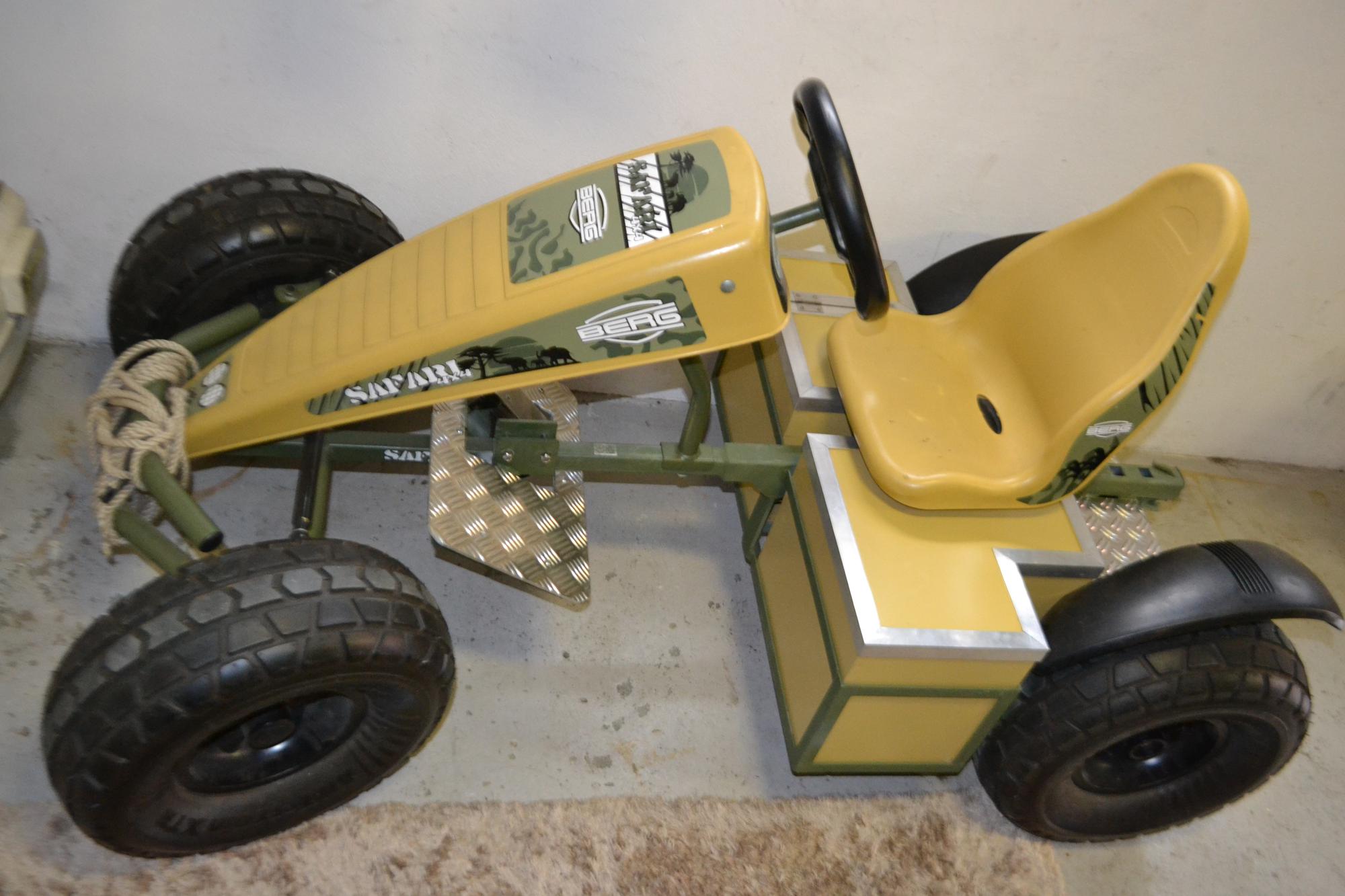

Ik heb er 1 zelf gemaakt. Ik moest er lang over nadenken maar tis gelukt. Een potmeter in een zelfgemaakt voetpedaal.
Ziet er netjes uit.
En heb je hem al rijdend?
Ja hij rijdt. Het was een geslaagd project. Ik heb er veel werk aan gehad maar de smile van mn dochter deed dat allemaal vergeten.
Mooi gemaakt hoor, en nu naar Zandvoort. :)
Geen idee hoe je het gemaakt hebt, maar is er iets voor zien (pulldown) dan mocht de loper of massa losraken het ding er niet volgas van door gaat? (automotive doet het met 2 tegengestelde potmeters )
Er zit draadbreukdetectie in volgens mij: weerstand in serie met potentiometer. Is toch zo in mijn curtis controller.

Ik heb alleen 1 opmerking van de voetsteun naar het bankje lijkt nu open.
Als haar voeten eraf glijden kun je over je eigen voeten rijden ik zou dat dicht maken.
